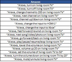

Das sind die aktuell unterstützten Befehle:
Meines wissens funktionieren sie auch auf Deutsch. Die Liste wird meinen Informationen zufolge auch erweitert. Wann das der Fall sein wird, kann ich aber nicht sagen.

Hallo, habe einen Samsung 55 Zoll Q6FN. Ich bekomme den Fernseher über Alexa Ein- und Ausgeschaltet. Alle anderen Befehle ( Lautstärke und Programmwechsel) bekomme ich nicht hin. Werden die an meinem TV nicht unterstützt? Oder was muss ich machen damit es funktioniert? Gruß Michael
Hallo L: @Milu1,
dein Samsung Q6FN ist ein 2018er Modell. Die oben von meinem Kollegen gepostete Liste bezieht sich aber auf die 2019er TVs.
