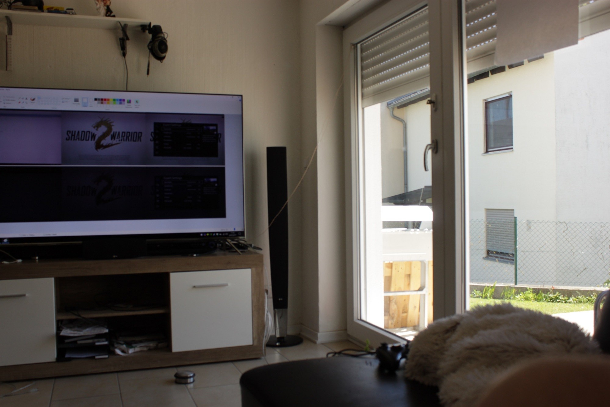

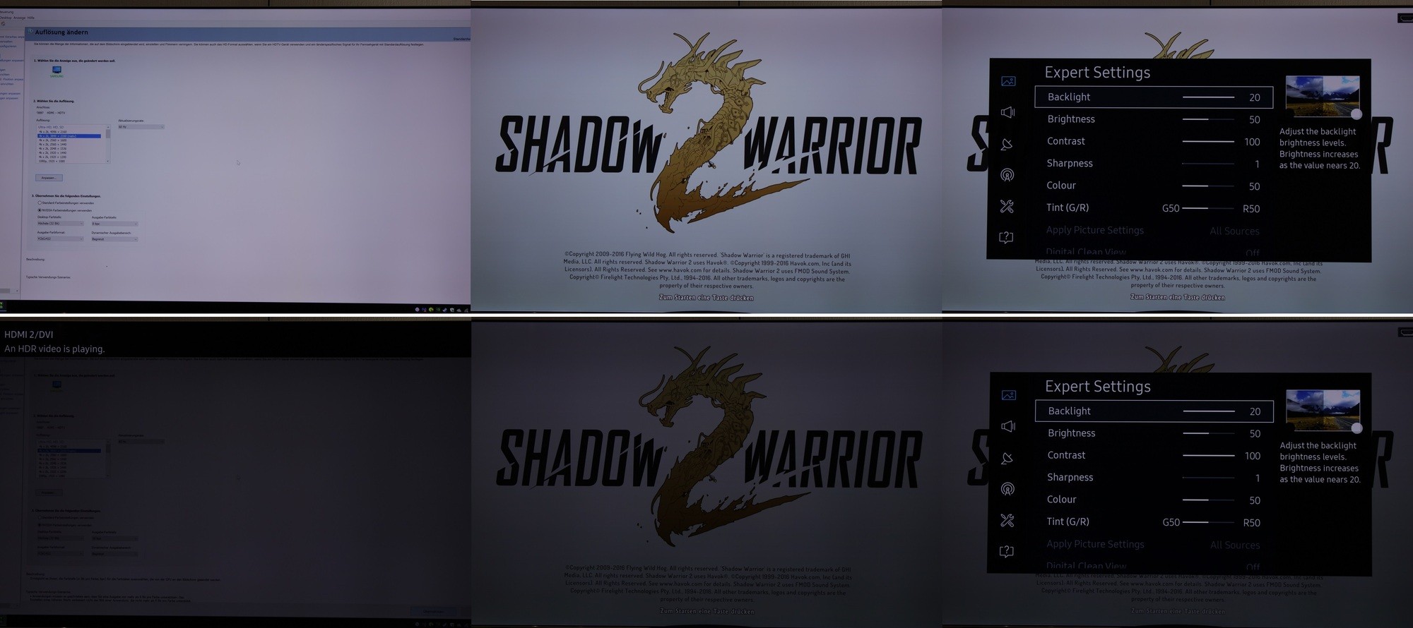

Dann erklärt mir bitte das Profis, hab extra noch einmal beispielbilder gemacht mit einer Canon Kamera Manuell ISO100 - 1/80 - NOFLASH - Wohnzimmer - 11:30 28.5.2017 65 KS7000 10Bit Panel HDR1000 Premium SUHD Fernseher:
Testraum
Vergleich side by side:
(Oben 4:4:4 / 8bit / 60Hz) vs. Unten (4:2:2 / 10bit / 60Hz)
Es ist egal was mann einstellt, es ist IMMER so !
