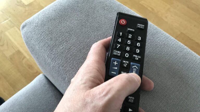

Um Tonaussetzer bei einem Samsung-Fernseher zu beheben, sollten Sie zunächst die Konfiguration des eingebauten Tuners überprüfen. Vergewissern Sie sich, dass das Antennenkabel an den Fernseher angeschlossen ist, das entweder von der Kabelbox oder der Satellitenschüssel kommt. Wählen Sie zum Testen einen Kanal in HD und einen in SD.
  1. Halten Sie die Info-Taste auf der Fernbedienung für 10-15 Sekunden gedrückt.
  2. Bei Fernbedienungen ohne Infotaste gehen Sie auf Menü-Taste und wählen „Unterstützung – Eigendiagnose – Signalinformationen“
  3. Bei der M-/Q-Serie von 2017 und der K-Serie von 2016 , Zugang per Home-Taste und „Einstellungen“
  4. Es sollte ein Fenster erscheinen, das die Signalqualität anzeigt.
  5. Die Signalstärke für den Sat-Empfang sollte zwischen 65 und 80 bleiben, und Signalqualität
  6. Für den Empfang von Kabel- und digitalem terrestrischem Fernsehen sollten sowohl die Stärke als auch die Qualität des Signals maximal sein (100). Die ideale Bitfehlerrate für jeden Signalweg ist Null.
Tonaussetzer beim Samsung TV: So lösen Sie das Problem Wenn Tonaussetzer beim Samsung TV auftreten, navigieren Sie per Fernbedienung zu den Signaleinstellungen. imago images / Waldmüller
