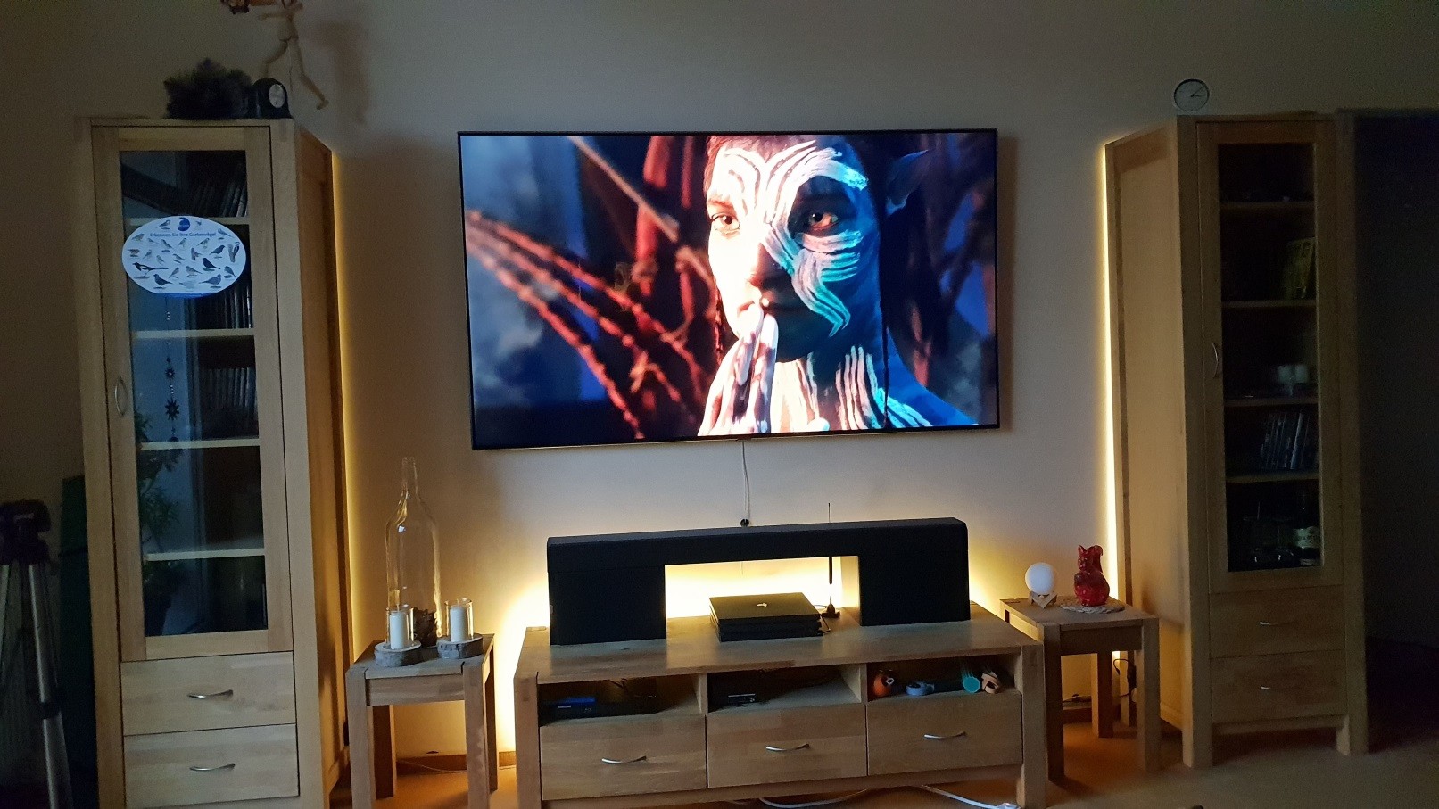

Wir wollten uns mal was für die Augen gönnen und haben uns im November für 3200Euro einen 75" Q7FN gegönnt. Im Fachhandel erworben und vom Fachman an die Wand geschraubt und in Betrieb genommen. Der Fachmann meinte übrigens bei der Ersteinrichtung: "Wundern Sie sich nicht, dass ich hier überall zustimme...wenn man das nicht macht verhält sich der Fernseher merkwürdig".
Nun gut, das gute Stück hängt jetzt mit der Original Samsung "No Gap Wall-Mount" an der Wand und sieht zumindest super aus.
Ich fand das OneConnect Prinzip auch toll. Alles im TV-Schrank an die Box anschließen, nur ein dünnes Kabel zum TV. Dazu noch die "One Remote Control" Alle Geräte mit einer Fernbedienung. Bisher hatte ich eine Harmony.
Zu dem Zeitpunkt hatte ich noch einen AV-Receiver und ein 5.1 Boxensystem. Da der Receiver aber kein ACR kannte und die Bedienung sehr "hakelig" war, habe ich dann alternativen gesucht. Gefunden habe ich den Samsung HW-N950, In diversen Tests hochgelobt und mit Technik von Harman Kardon. Was soll da schief gehen? alles von Samsung, passt bestimmt gut.
Die Qualität habe ich gar nicht in Frage gestellt. Ich habe inzwischen 6 Samsung TV's gekauft und verwende auch seit Jahren Samsung Monitore am Computer. Dazu noch Samsung Handy's. Alle Geräte funktionieren noch und sind in Gebrauch. Eigentlich hat immer alles geklappt. Nie ein Defekt, kein Support notwendig. Also habe ich das Teil für 1300Euro gekauft. Ebenfalls im Fachhandel. Macht zusammen 4500Euro + Kleinkram, wie neue HDMI Kabel.

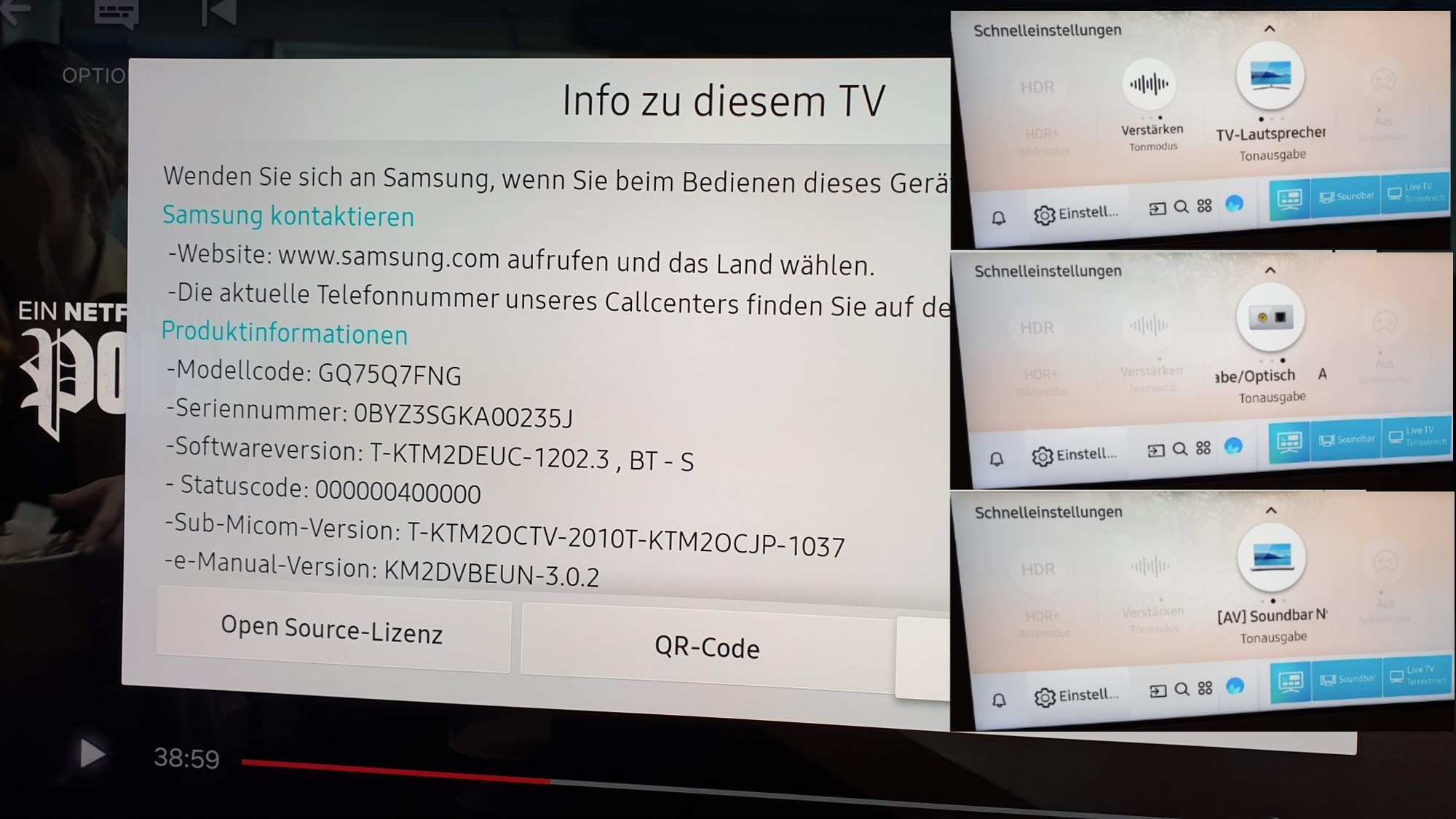

4.) TV "vergisst" Soundbar. Lautstärke der Soundbar lässt sich nicht mehr regeln
Meist "verschwindet" der Soundbar einfach so aus dem TV-Menü, ohne dass ein Grund ersichtlich ist. Wir nutzen gern Netflix und Prime und wechseln kurz für die Nachrichten auf TV. Auch dabei passiert es. Meist kann man die Lautstärke noch eine Weile mit der Fernbedienung des Soundbars regeln, das geht dann kurze Zeit später auch nicht mehr.
Hier ein Szenario, dass ich protokollieren konnte.
- Zunächste einen Film bei Netflix gesehen, keine Probleme. Tonausgabe über Soundbar.
- Netflix beendet, mit der Funktion "Netflix beenden"
- BlueRay-Player eingeschaltet und Audio-CD eingelegt.
- Soundbar wechselt automatisch auf den korrekten Eingang und der TV schaltet auch das Bild um.
- Ein paar Titel abgespielt.
- Dann BluRay-Player abgeschaltet
- Am TV wird "Kein Signal an HDMI4" angezeigt.
- Quelle am TV auf USB gewechselt und von dort ein paar MP3's abgespielt. Schöner Player übrigens.
- Dann mit Return die Wiedergabe und USB beendet. Meldung "Wollen sie beeneden" mit OK bestätigt.
- Danach hat sich dann sofort der BluRay-Player eingeschaltet. Habe ich nicht ausgelöst und auch nicht gewollt.
- BluRay-Player wieder ausgeschaltet.
- Als Quelle TV-Terristrisch ausgewählt. Während dieser "Umschaltphase" sind die TV-Lautsprecher aktiviert worden.
- Soundbar HDMI für die Tonausgabe gewählt -> Kein Ton!
- Lautstärke ändern hat keinen Effekt.
- Auf dem TV wird zwar noch der Soundbar angezeit, wenn man die Lautstärke ändert, aber es gibt keine Zahlenskala mehr.
- Beim nächsten Wechselversuch auf Soundbar HDMI blieb nur noch WIFI dann war er ganz weg.
- Ton gab es nur noch über die TV-Lautsprecher. Soundbar war definitiv eingeschaltet.
Alle Versuche den TV Aus/Ein zu schalten, die Quelle zu wechseln, den Soundbar Aus/Ein zu schalten, dort die Eingänge zu wechseln oder auch die Wiedergabemodi
haben überhaupt nichts gebracht. Auch der sogenannte Kaltstart mit gedrückter Powertaste an der Fernbedienung hat nichts gebracht.
Resetten des Soundbars half ebenfalls nichts. Lediglich die Optionen "WIFI" und "BT" ist jetzt verschwunden.
Workaround
Erst das Ausschalten aller Geräte, trennen vom Stromnetz, und ein paar Minuten warten hat dann alles wieder ins Lot gebracht.
Für mich klingt das, als wenn die Firmware, vermutlich beider Geräte, die HDMI-Protokolle fehlerhaft verarbeitet. Wir trennen jetzt Nachts alle Geräte mit einer schaltbaren Mehrfachsteckdose vom Stromnetz. Dann gibt es gefühlt seltener Probleme.
Das ist wahnsinnig nervig. Gibt es da Pläne für ein Firmware-Update?

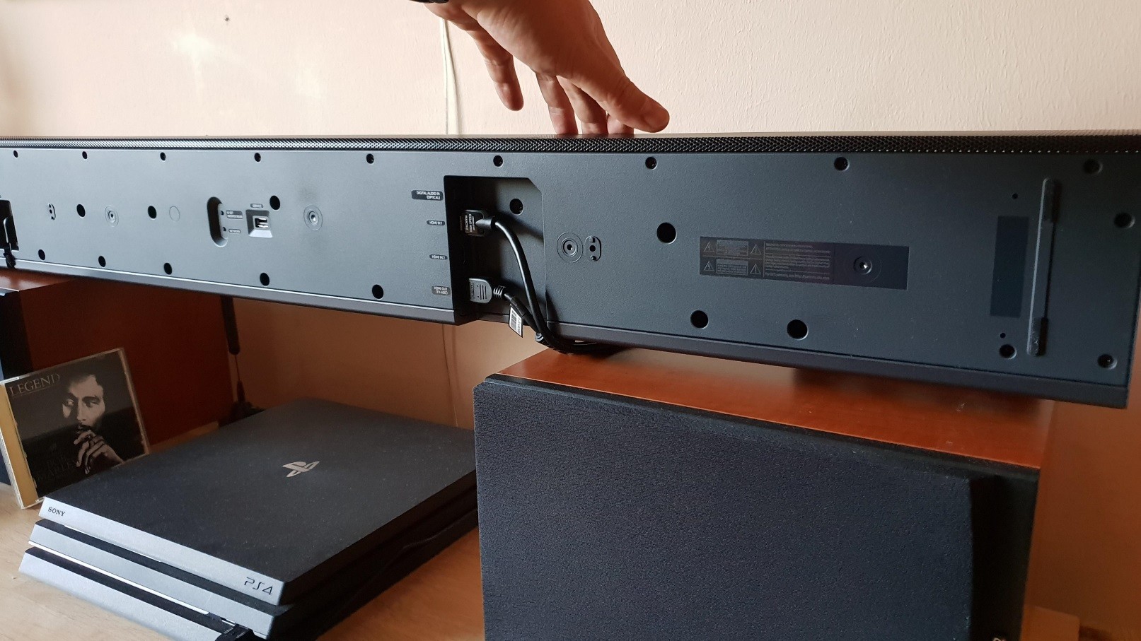

habe mal Fotos gemacht. Normalerweise hat die Tonausgabe 5 Optionen, wenn man einen Soundbar angeschlossen hat. TV-Lautsprechner, Soundbar HDMI, Blutooth, Wifi und Optisch. Blutooth und Wifi sind irgendwann mal verschwunden. Blutooth taucht noch mal in der Lautsprecherliste auf. Dort finden sich dann meine Blutooth-Kopfhörer. Das mit den Kopfhörern klappt gut....immerhin.
Was drahtlose Übetragung betrifft ist da natürlich nicht nur die Bandbreite eine Frage, sondern auch die Industristandards. Vermutlich gibt es noch keinen Standard für drahtlose Atmos Übertragung. Da kann man Samsung jetzt erst mal keinen Vorwurf machen. So was dauert. Aktuelle Anbieter, die nur auf Drahtlos setzen, haben auch noch keine Atmos-Unterstützung.
Wirklich nervig sind bei Samsung, die ständigen Verschlimmbesserungen an der Software. Dazu das völlige Fehlen von Information zu Updates. Man kann gar nicht einschätzen ob sich das Risiko lohnt ein Update zu machen. Und leider ist es ein Risiko.
Ich kann von den Produkten nicht wirklich abraten, aber man sollte schmerzresistent sein.

Hey Kater,
danke für die Bilder.
Mir ist aufgefallen, dass wir gar nicht den selben TV haben. Ich habe den QE65Q7FGM.
Ich habe allerdings keine Ahnung, ob das ein 2017er oder 2018er Model ist.
Ist bei Samsung total unübersichtlich.
Weiß du, aus welchem Jahr dein Model ist?
EDIT:
Habs gefunden, 2018.

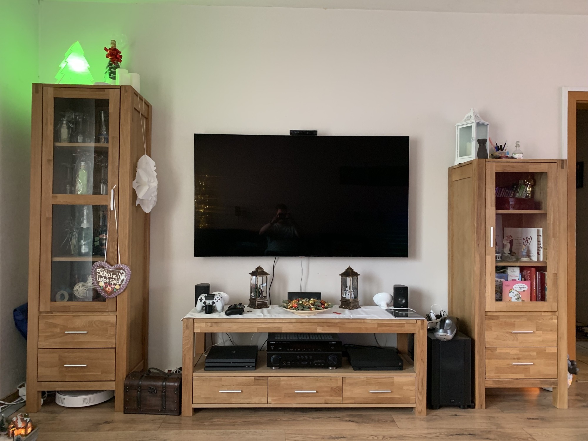

Im ersten Moment dachte ich gerade, wie kommt der an ein Bild von unserem Wohnzimmer?
Dann musste ich gerade echt lachen *1f642.png*
Guck mal Kater:
