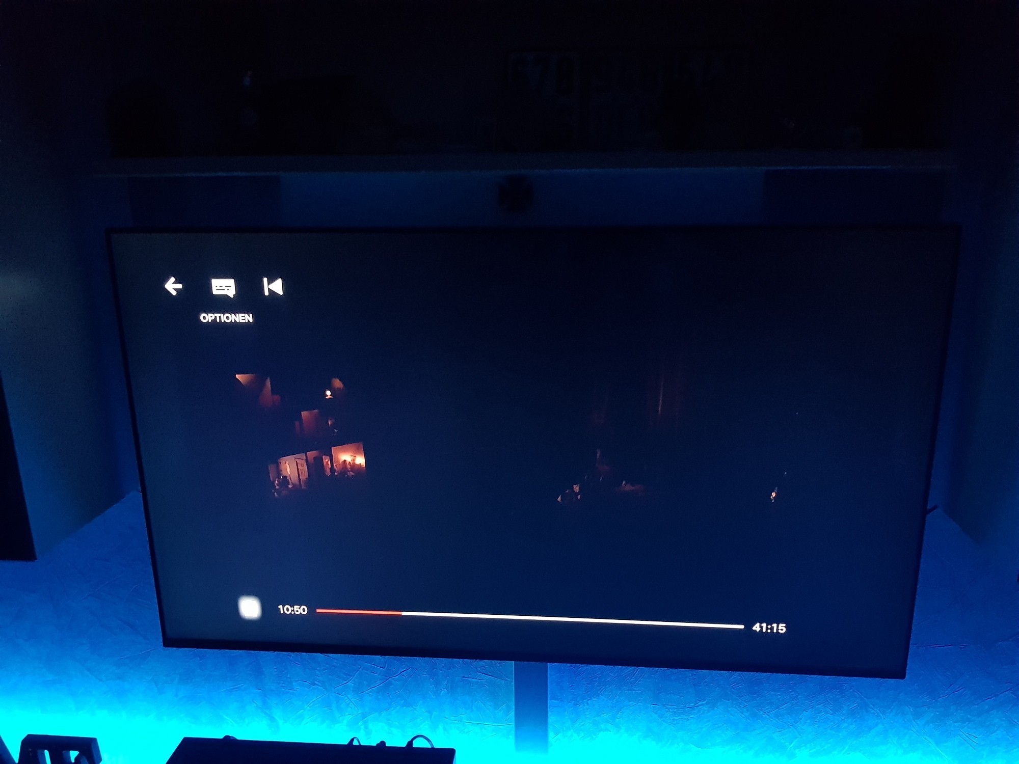

@MarcD1985 schrieb:Ich kann versuchen morgen mal Bilder hoch zu laden wie es vorher aussah (hatte ein Bild gemacht vorher bei Netflix Black Mirror in HDR) , und wie es jetzt aussieht mit HDR. Das Bild ist allgemein Heller bei HDR davor war alles dunkel und man hat kaum was erkannt.Der Techniker hat in der OCB die Platine getauscht und im TV selbst das Mainboard und die Lautsprecher.Danach hat er im Service Menü noch ein paar Sachen eingestellt ein Sub Micon Update 1014 gemacht und die neue Firmware 1262 installiert.

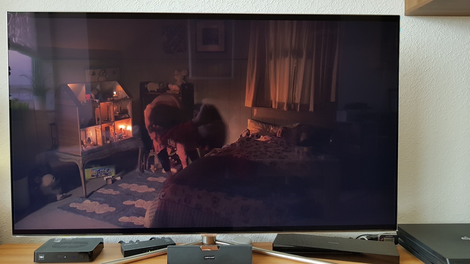

Ich finde das HDR Bild jetzt nicht mehr viel Dunkler als ohne HDR . Den Kontrast verbesserer hab ich auf Gering bei HDR.

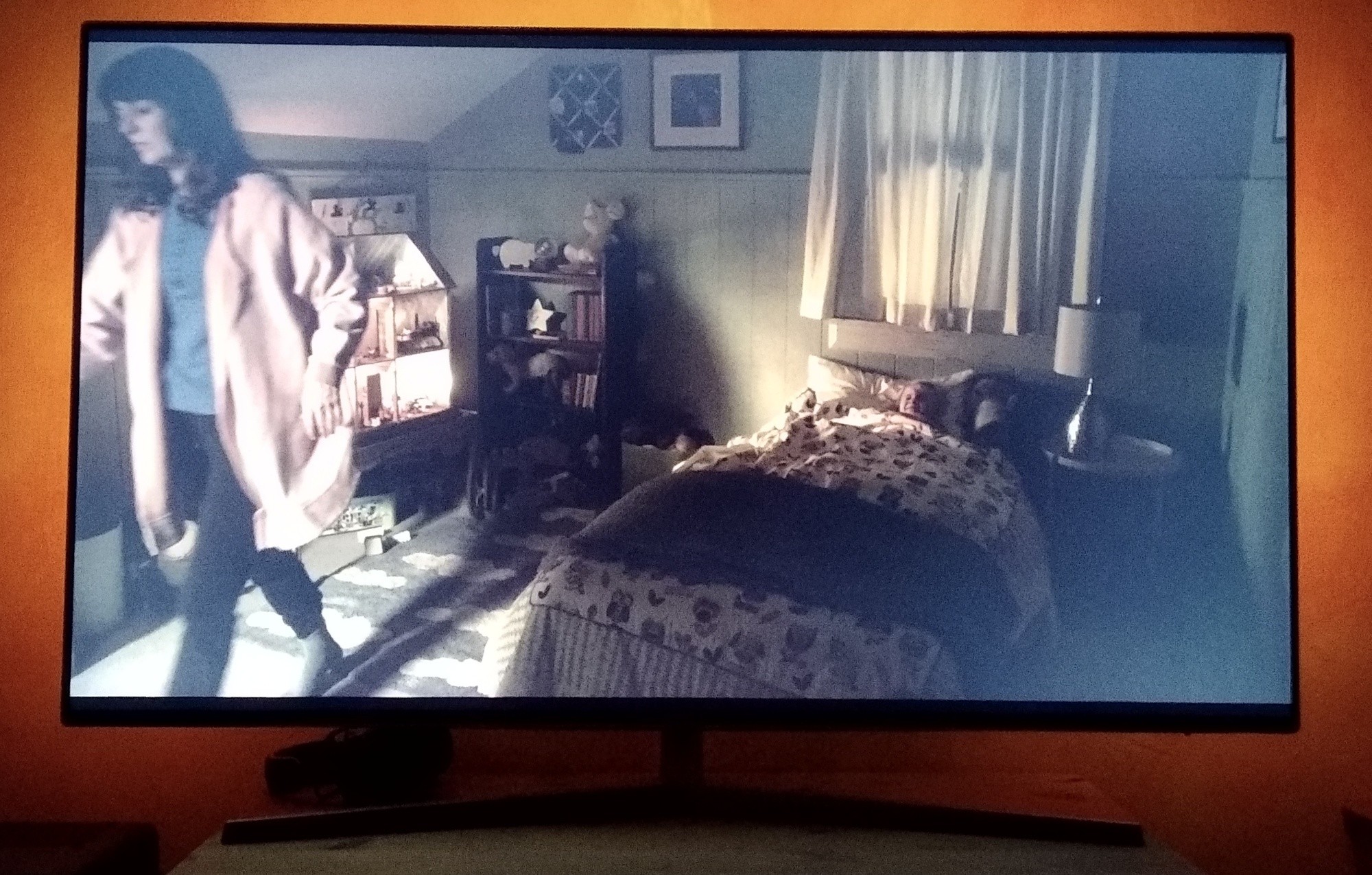

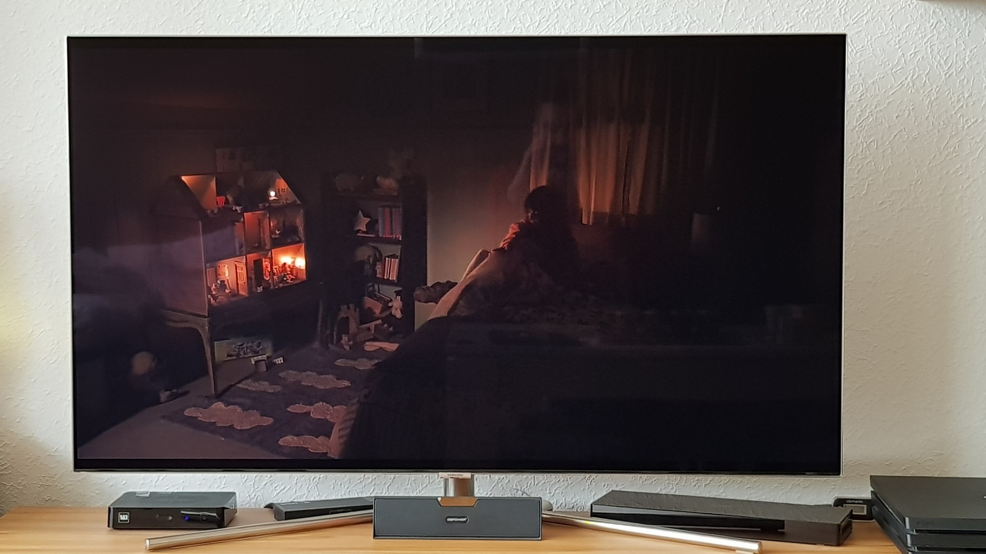

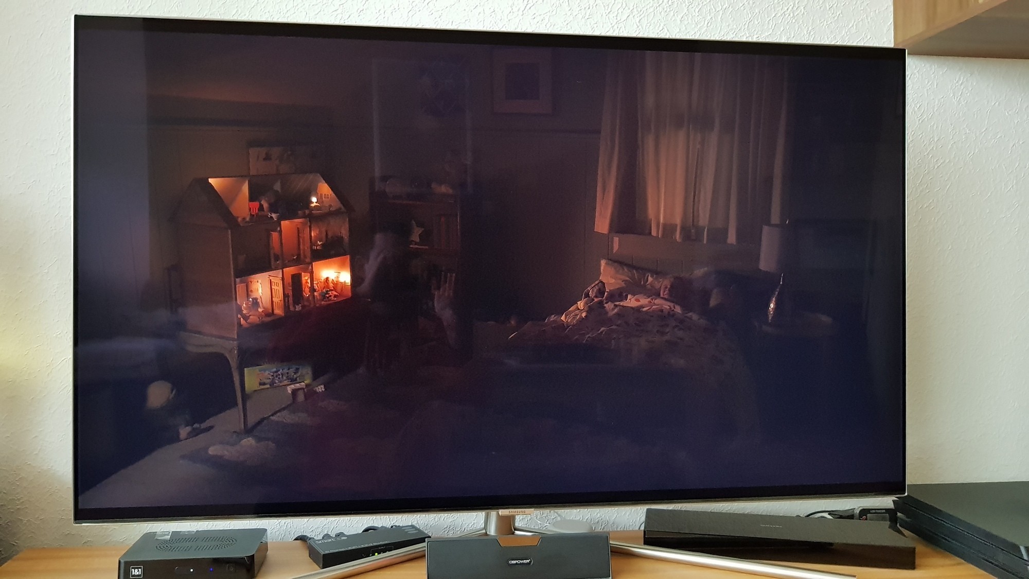

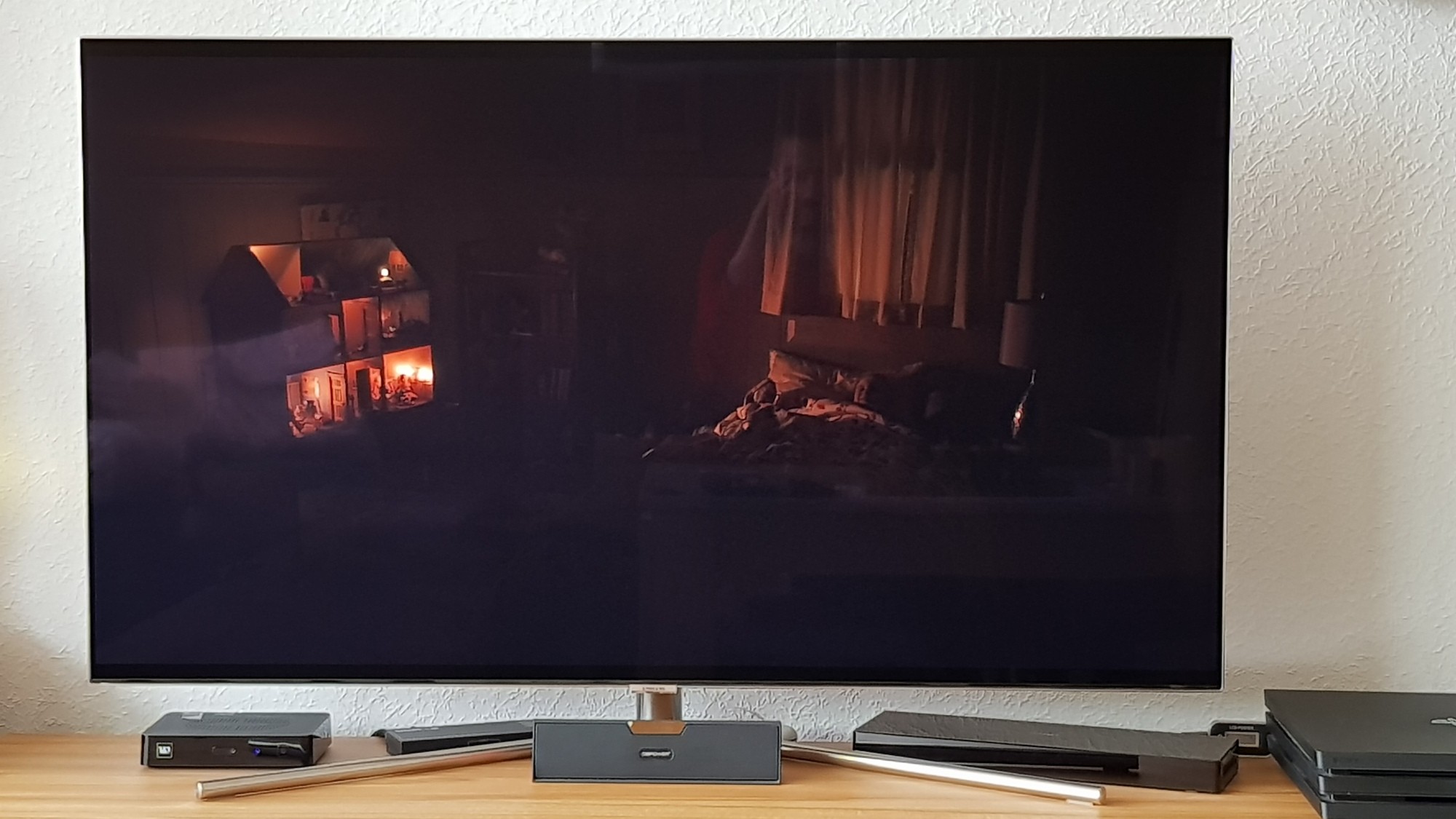

So sieht mein HDR jetzt aus. Meine Kamera ist nicht so gut.

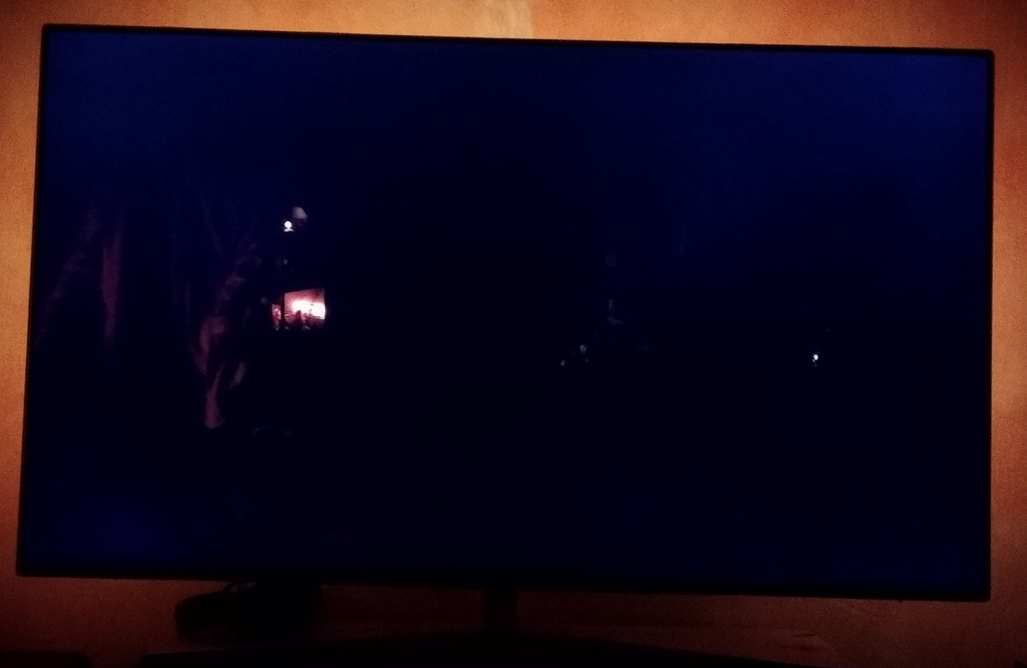

Vor der Reparatur das HDR Bild war fast ganz Dunkel.
@MarcD1985 schrieb:Nach der Reparatur davor war diese Szene komplett Dunkel.
Da ist der kontrast verbesserer auf gering? Interessant wäre es auf aus. Welche Folge und Minute ist das? Dann würde ich bei mir nochmal gucken.

Ja der Kontrastverbesserer ist auf Gering.Wenn ich den auf Aus schalte ist das Bild ein bisschen dunkler. Das ist Black Mirror bei Netflix Staffel 4 die Serie heißt Arkangel ab Minute 10:40 ist die Szene im Kinderzimmer. Kein Problem *:smiling-face:

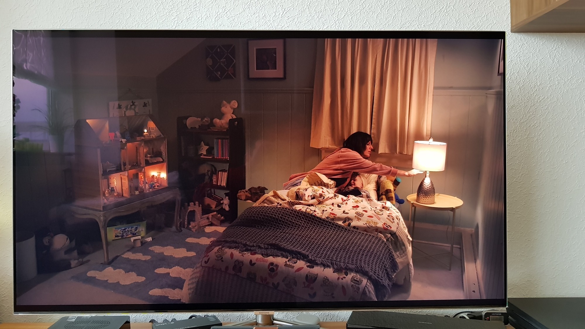

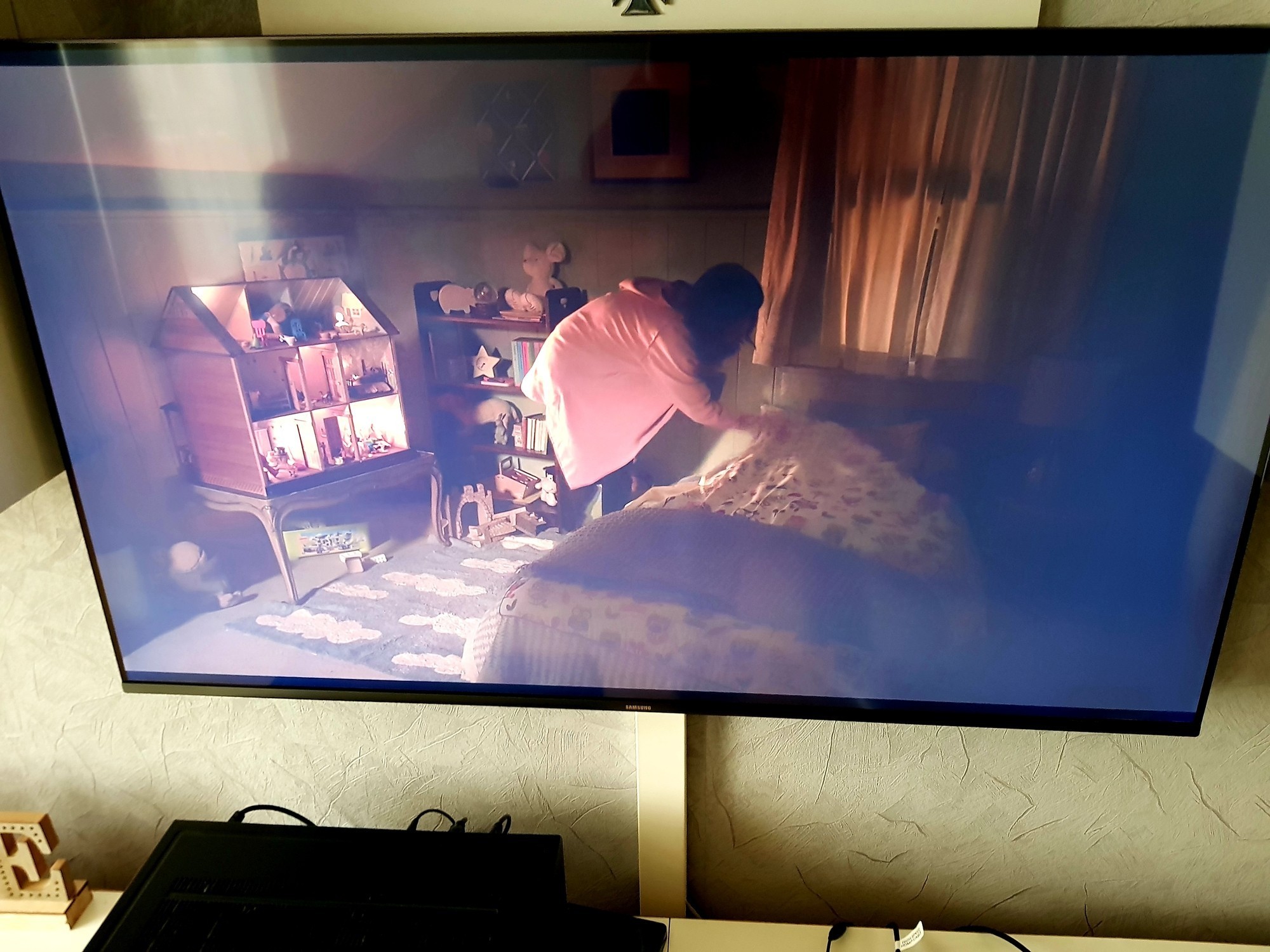

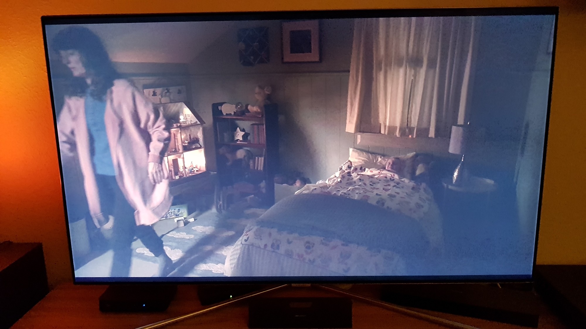

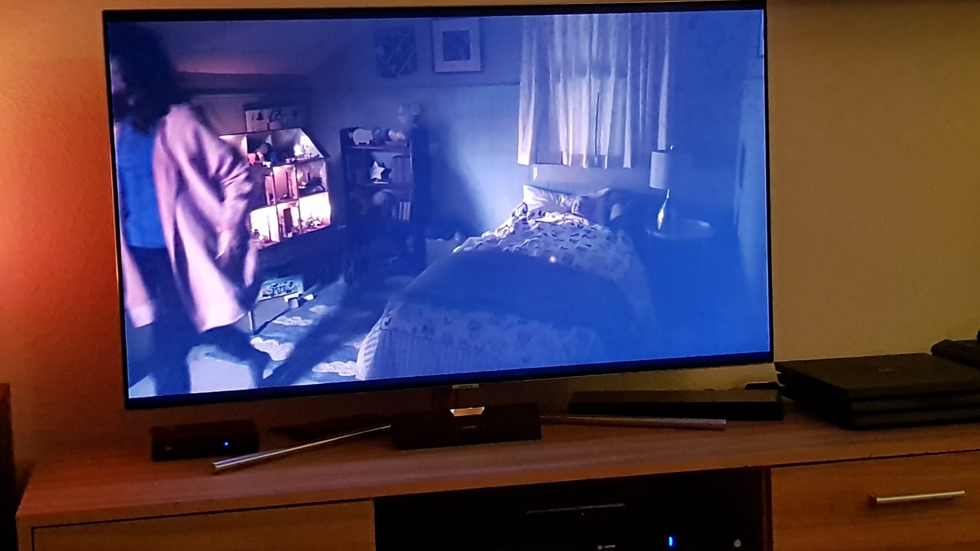

Hier zwei Fotos von mir. Aber die Fotos sehen anders aus, als ich es im tv sehe. Vermute mal Handy hat irgendwelche verbesserer aktiv. . . Die Fotos sind hier heller als ich es im tv sehe

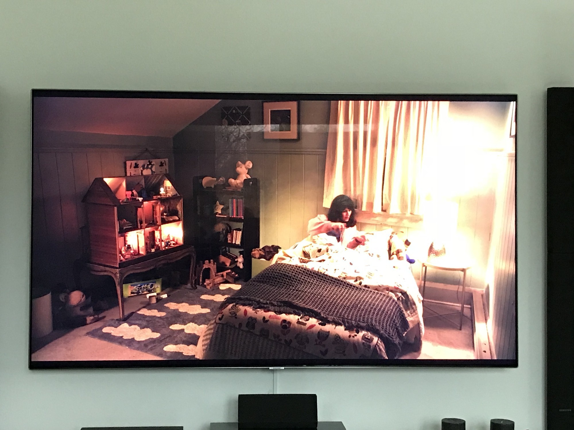

Bei mir auf einem MU8009 sieht die Szene so aus:
Sobald ich den Gammawert verändere ist das Bild stockdunkel, sieht so aus wie bei dir vor der Reperatur, Marc. Hattest du die Gamma verändert?
Ich frag dich ob das bei euch wirklich so aussieht oder die Kamera das noch verändert so das es eigentlich anders in echt aussieht als vom Foto

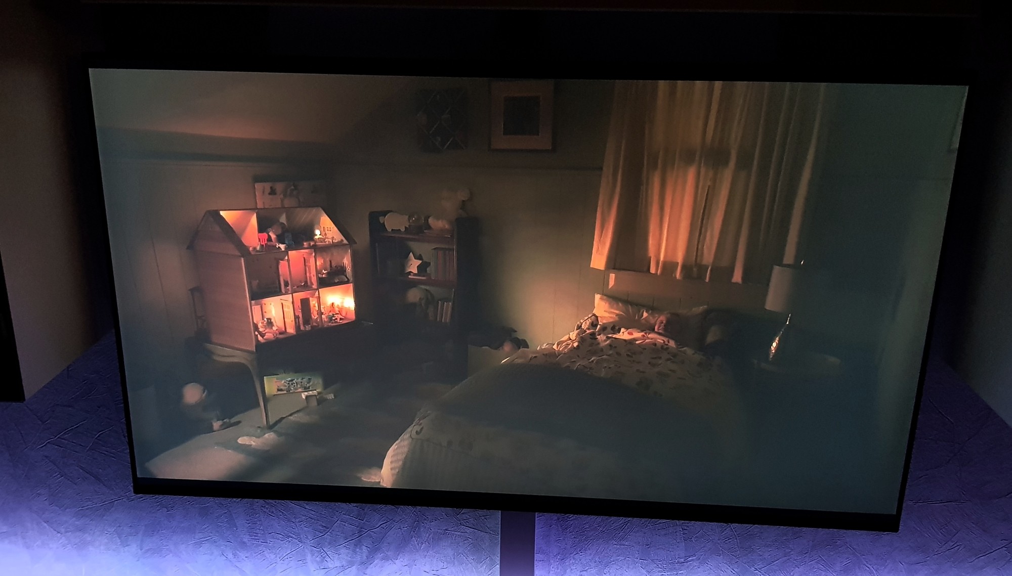

So sieht es in abgedunkelter wirklich aus. Trotzdem sieht das Bild so aus als wäre es von einem Grauschleier überzogen. In SDR sieht die Szene deutlich besser aus.
Eingestellt ist Filmmodus mit maximaler Hintergrundbeleuchtung und Kontrastverstärker auf gering.
Kann ich mir irgendwie kaum vorstellen das, dass wirklich so hell aussieht. Hab hier nochmal Fotos gemacht bei Tages Licht. Kommt den echten Bild etwas näher. Aber nur etwas. Naja ich werde Wohl auf 1080p sdr umsteigen müssen. Da sieht alles normal aus

das sieht wirklich ziemlich dunkel. Kontrastverbesserer auf Gering?

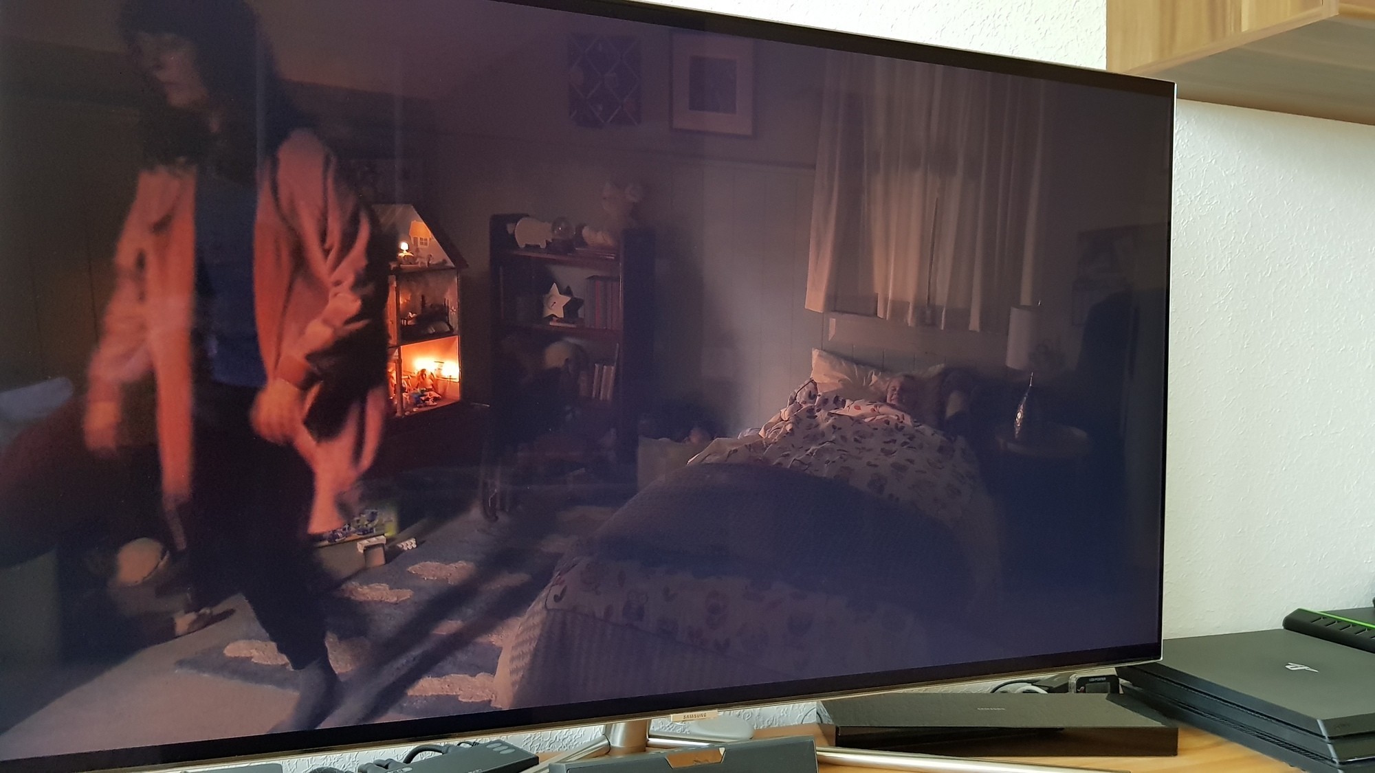

Bei mir sieht es so aus. Wenn das Licht ausgemacht wird, leuchtet das Licht im Puppenhaus sehr hell, die dunklen Bereiche sind normal dunkel.

@Cosmo1985 schrieb:Bei mir sieht es so aus. Wenn das Licht ausgemacht wird, leuchtet das Licht im Puppenhaus sehr hell, die dunklen Bereiche sind normal dunkel. Ich habe 2 Videos auf YouTube in HDR, die bei mir wirklich super aussehen, richtig schön hell und kräftig von den Farben. Wer die mal testen möchte:
Dann wäre ein Foto interssant wo das Licht noch aus ist ;) .
Bei den anderen sieht das zwar hell aus aber bei mir sieht das, wenn ich es abends fotografiere auch so aus. Deswegen bin ich mir nicht sicher ob die Kamera Fotos das Bild aufhellen und in echt vielleicht doch dunkler sind. Ich mein das Licht am Nacht Tisch ist aus aber der ganze Raum ist irgendwie hell. . . Klingt irgendwie unlogisch
@MarcD1985 schrieb:mad:nbcandreasWelcher Bildmodus ist denn eingestellt, der Techniker hatte mir auch gesagt bei HDR ist der Bildmodus (Standart) oder (Dynamisch) am hellsten.
Hab Standard. Wie gesagt mache ich Kontrast verbesserer auf hoch, sieht das gut aus aber manchmal auch einfach über belichtet usw. Und wie gesagt, ich habe gestern Abend ein Foto gemacht, da sieht das Bild hell aus, aber nur auf den Foto. Deswegen frag ich mich ob das bei euch wirklich so ist wie auf euren Foto. . . Besonders wenn die Lampe aus ist, scheint der ganze Raum bei euch noch hell zu sein, was etwas unlogisch wirkt
Durch die Handy Kamera sehen die Fotos eh meist anders aus.Wenn das Licht aus ist dann ist es dunkler, aber im Zimmer sehe ich soweit noch alles vorher ist mein TV in dunklen Bereichen abgesoffen.Jetzt nach der Reparatur ist es viel besser geworden.Die Fotos verfälschen auch meistens das Bild vom TV. Man müsste die TVs schon nebeneinander stellen um direkt vergleichen zu können.
@MarcD1985 schrieb:Durch die Handy Kamera sehen die Fotos eh meist anders aus.Wenn das Licht aus ist dann ist es dunkler, aber im Zimmer sehe ich soweit noch alles vorher ist mein TV in dunklen Bereichen abgesoffen.Jetzt nach der Reparatur ist es viel besser geworden.Die Fotos verfälschen auch meistens das Bild vom TV. Man müsste die TVs schon nebeneinander stellen um direkt vergleichen zu können.
Jap das stimmt leider, schwer das zu sagen. Auf meinem ganzen Fotos habe ich ja von mehreren Situationen Fotos gemacht, egal ob Tageszeit oder beim Film die Lampe an oder aus ist. Naja alles schlecht vergleichbar wenn das so verändert wird. Da bei mir das eine Foto auch sehr hell ist wie bei dir, aber in echt nicht so hell ist wenn ich auf den tv schaue, weiß man so nicht wie das nun beim anderen wirklich aussieht. Ich mein, wenn die Lampe aus ist, kann das nicht so hell sein. Wie dem auch sei, sdr wirkt besser . . . Hdr ist naja. . .
