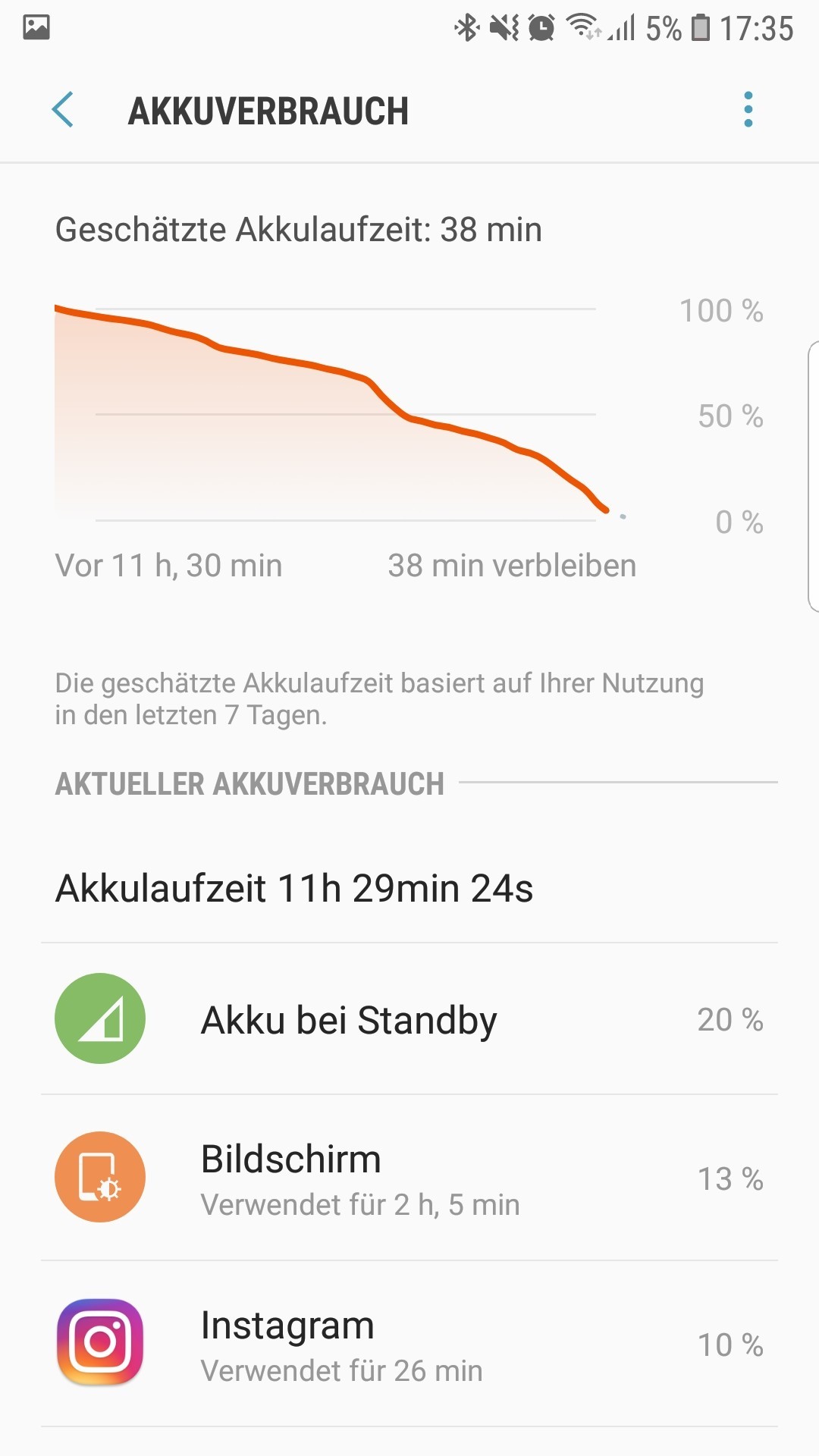

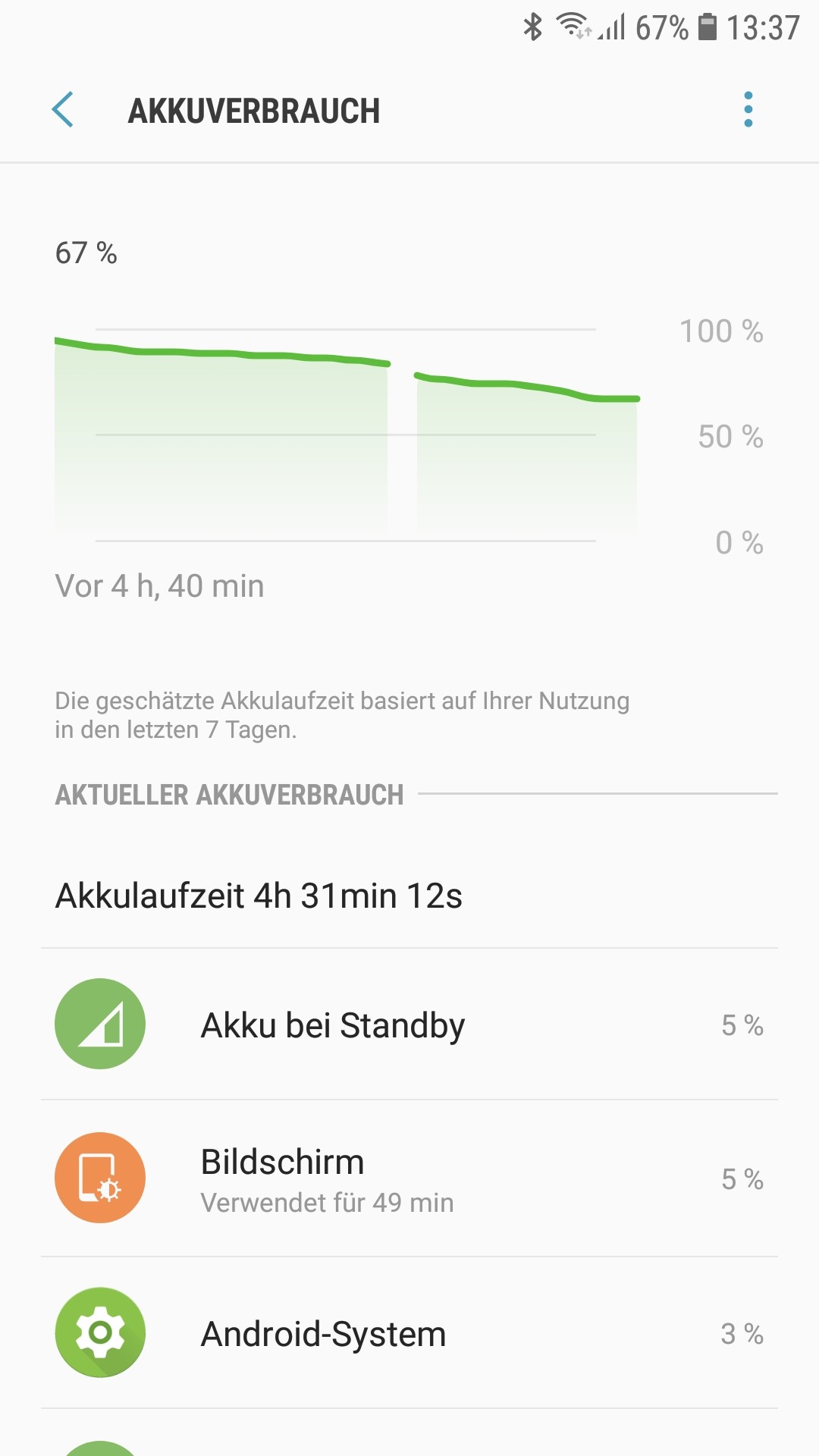

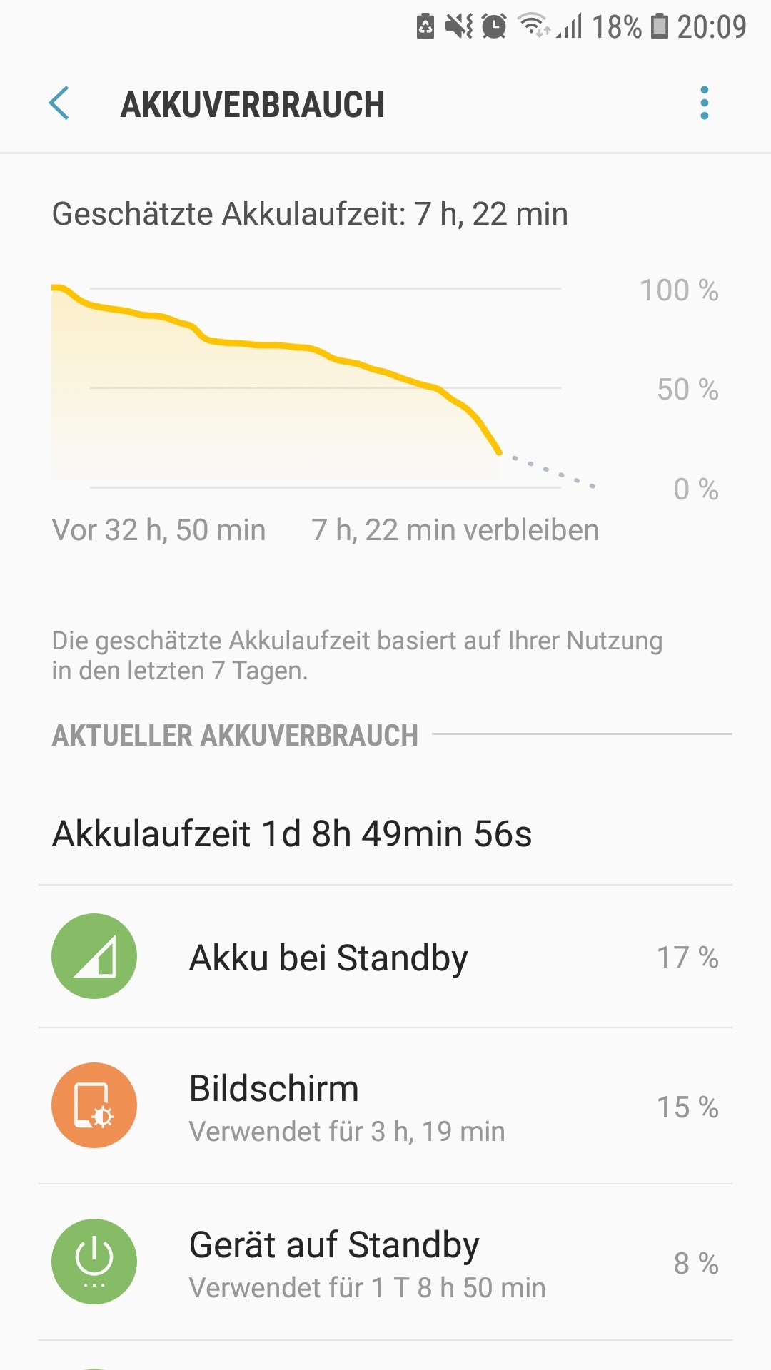

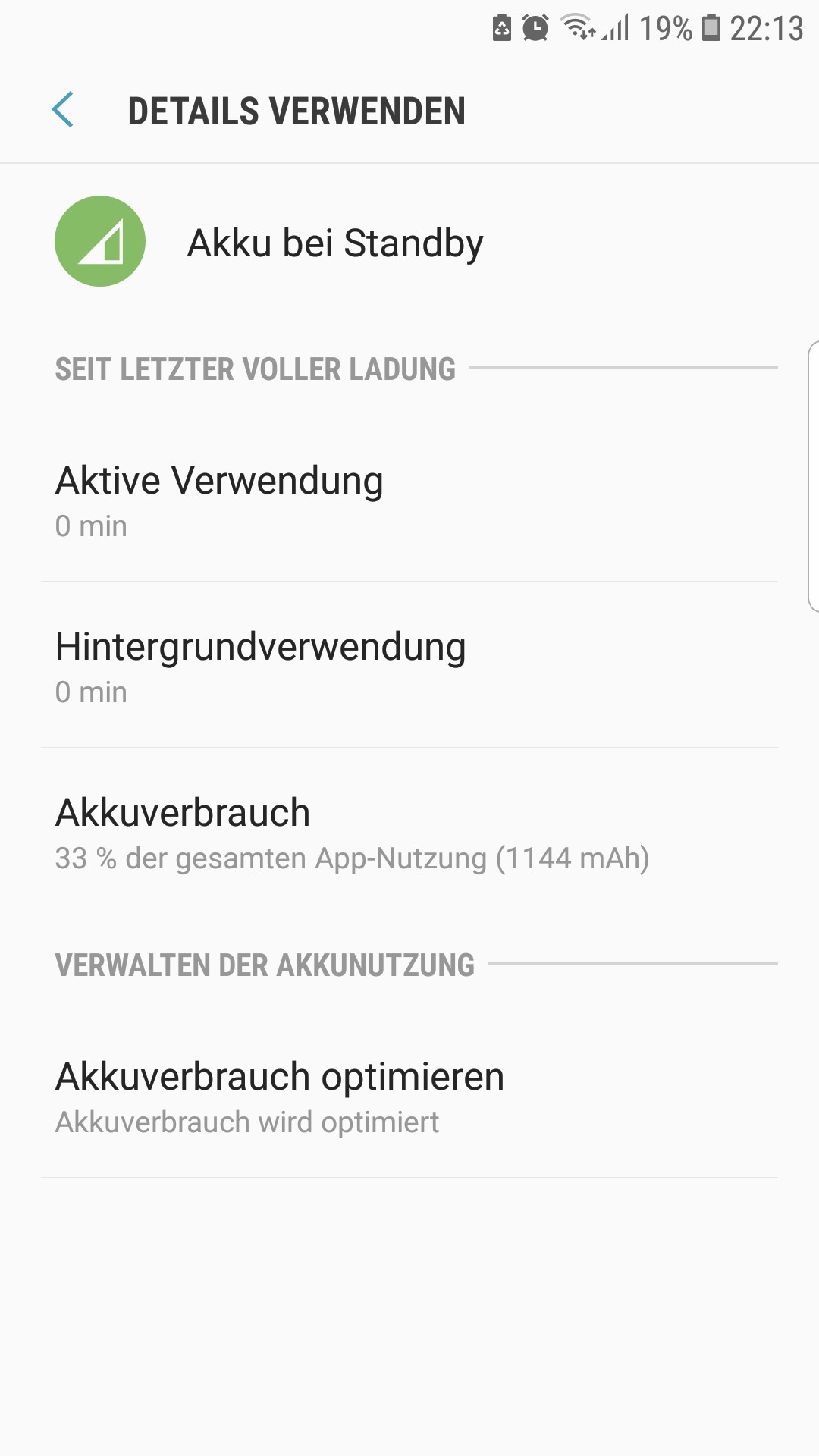

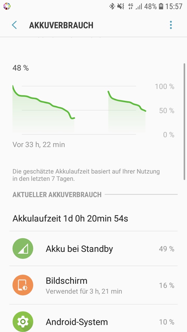

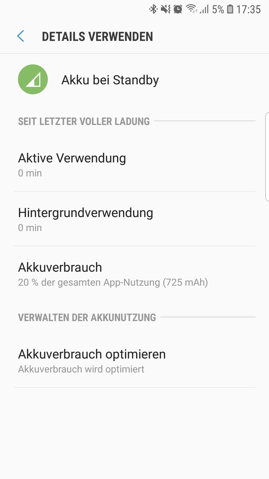

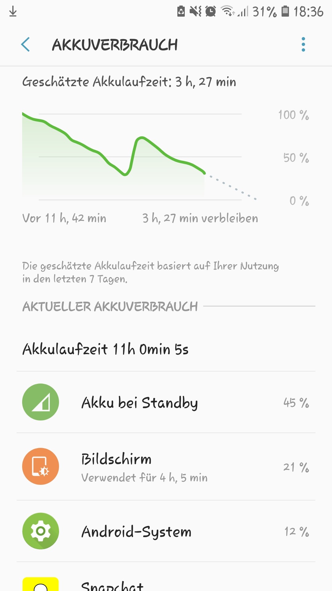

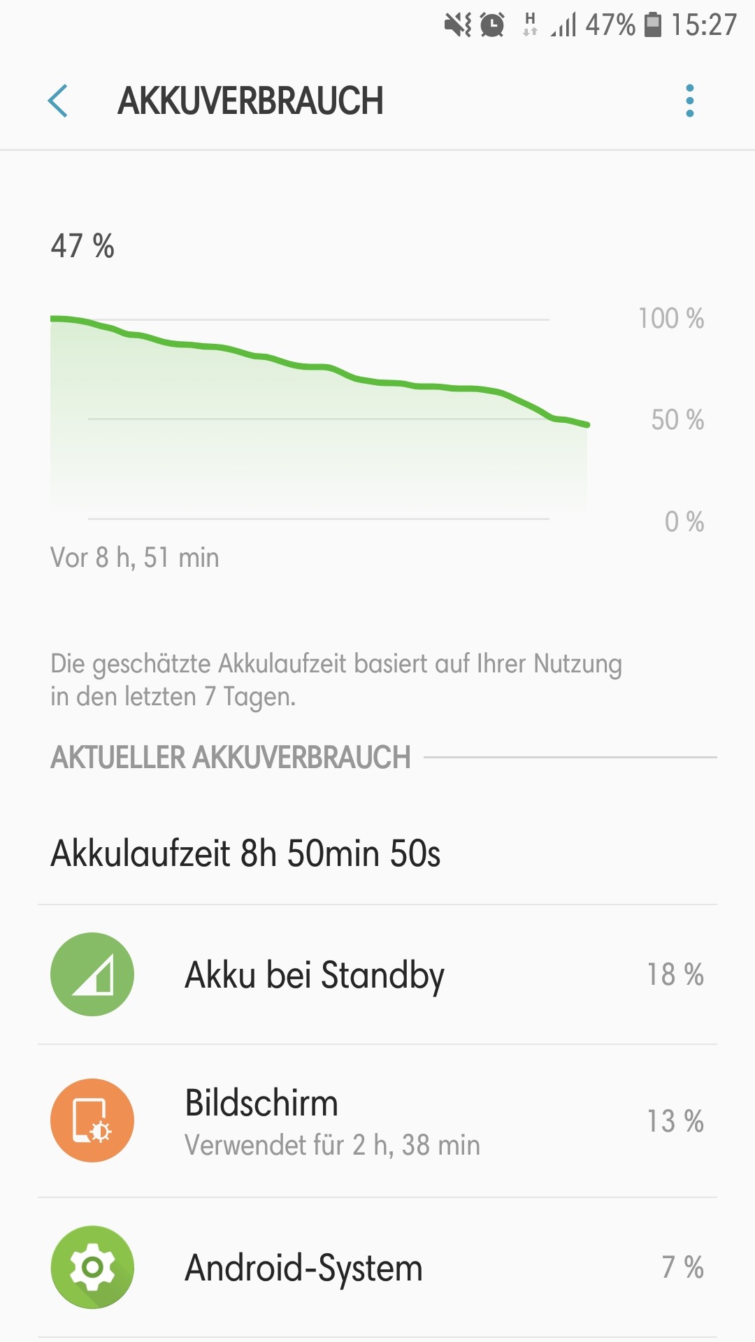

hat außer L: @00klinge es noch jemand mit einem Werksreset versucht? Es ist nämlich so, dass manchmal nach einem Update noch Überreste der alten Firmware-Version auf eurem Smartphone verbleiben. Diese können dann Problemchen verursachen – unter anderem eben auch mit der Akkulaufzeit. Ich empfehle euch darum, mit einem Werksreset euer Gerät einmal richtig aufzuräumen. Wie das funktioniert, erklärt euch mein Kollege DavidB in diesem Text zum Thema " Werksreset auf dem Samsung Smartphone".
Gebt gern Bescheid, ob es geholfen hat - und natürlich auch dann, wenn nicht. In letzterem Falle wäre es super, wenn ihr uns Screenshots von eurer Akku-Verbrauchsanzeige schicken könntet, so wie L: @Sieris und L: @AxelB es bereits getan haben (Pfad: "Einstellungen > Gerätewartung > Akku > Akkuverbrauch").

Der Akkuverbrauch ist allerdings besser geworden, meine ich. Und trotzdem steht "Akke bei Standby" mit 182 mAh an erster Stelle! Ich habe einen Screenshot angehängt.
Auch das anschließende zweite (!) Werksreset hat diese Probleme NICHT behoben!
Ich bin langsam etwas ratlos. Was kann ich außer eines Werksresets noch tun?
