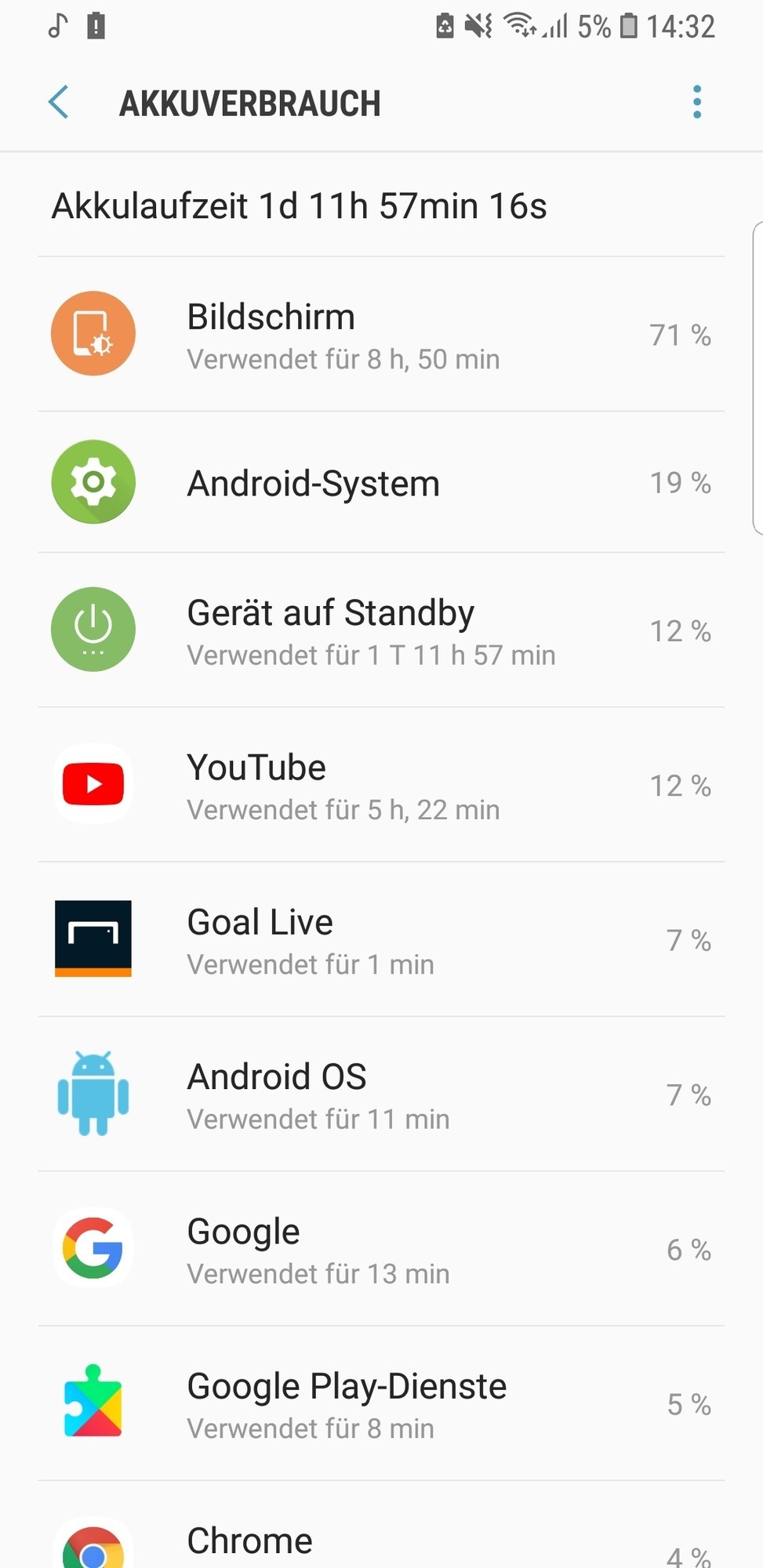

Hallo Bei meinem S8 entlädt sich der Akku ziemlich schnell, auch wenn ich keine Apps geöffnet habe und das Display aus ist. Ich habe über Nacht 40% verloren, beim Akkuverbrauch wird allerdings nicht genau angezeigt, welche Apps wieviel Akku verbraucht haben (siehe Bild). Ich komme auch bei...
