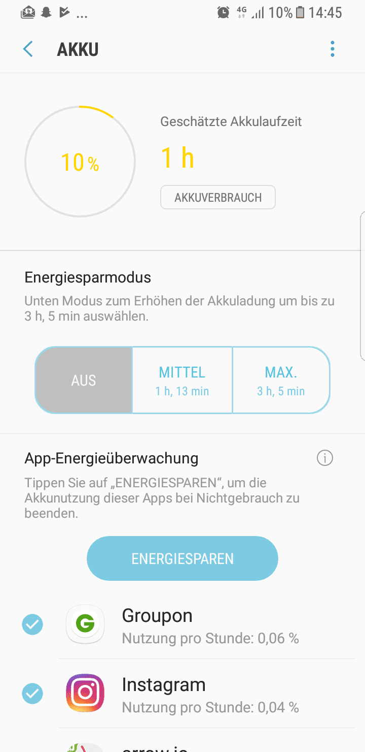

im Stand by verbraucht es extrem viel Akku. Alle Apps geschlossen, im Akkuverbrauch zeigt z b. Instagram als meist-Verbraucher einen Akku-Verbrauch von 0,04% an!!

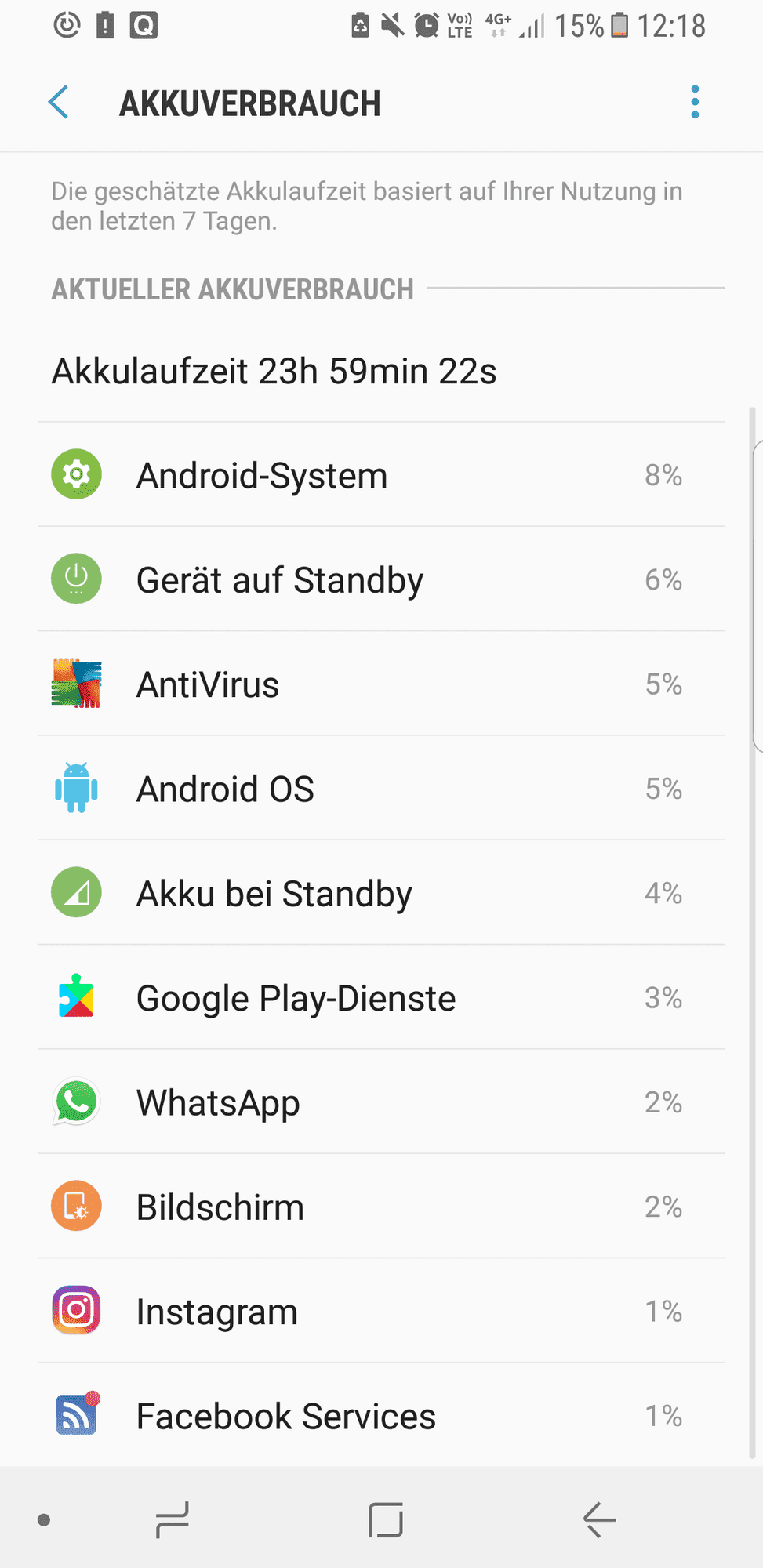

bitte gehe mal in "Einstellungen > Gerätewartung > Akku > Akkuverbrauch" und zeige uns einen Screenshot von der Liste "Aktueller Akkuverbrauch".
Habe diesen gestern gemacht, bevor ich Laden musste. Erscheint für mich schon normal was den Verbrauch angeht..

Hallo schtam00,
dein Screenshot lässt erkennen, dass irgendeine App im Hintergrund stark auf dein Betriebssystem zugreift.
Da bereits auf Platz drei die Anwendung "AntiVirus" steht, empfehle ich dir, diese einmal zu deinstallieren, da du solche Programme auf deinem Samsung Galaxy S8 eigentlich sowieso nicht benötigst.
Überprüfe dann, ob dein Akku immer noch so stark belastet wird.

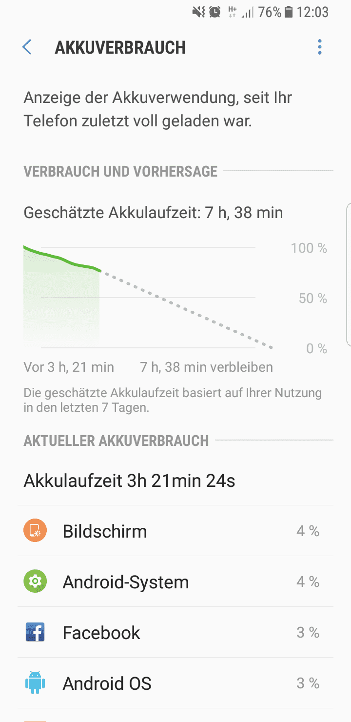

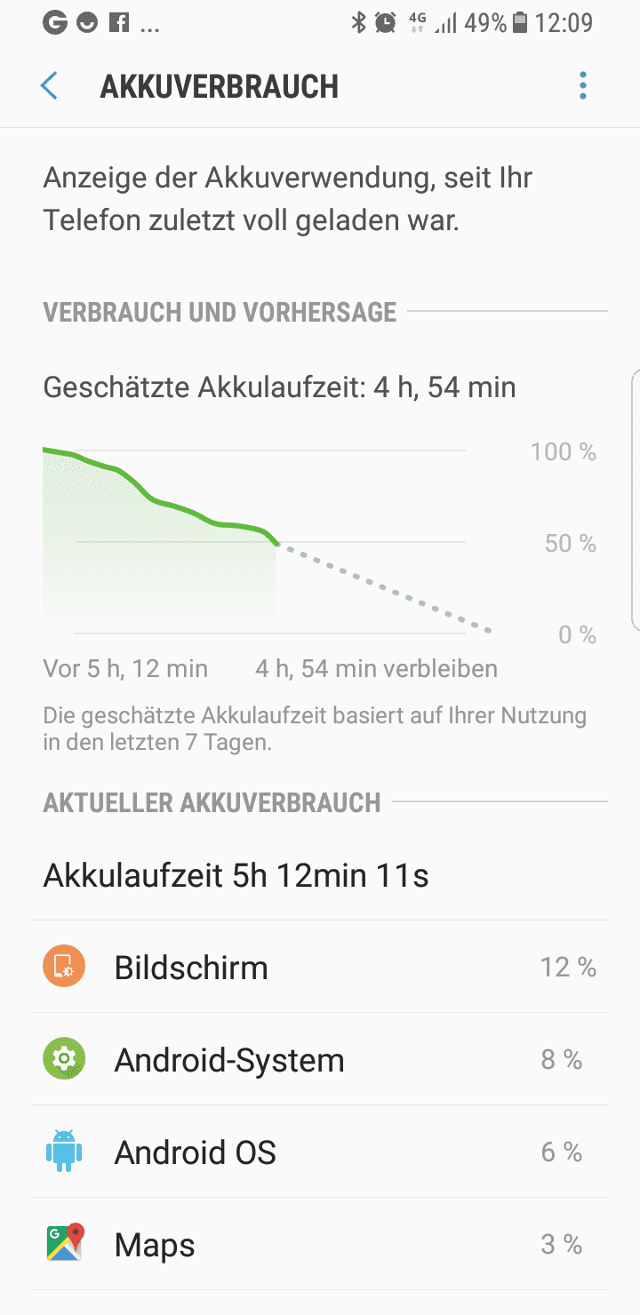

mit dem Screenshot kann ich noch nicht viel anfangen. *:winking-face: Tippe noch auf "Akkuverbrauch" und mache erneut einen Screenshot. Dann kann ich dir da mehr zu sagen.
Vielen Dank für den neuen Screenshot - damit kann ich ein bisschen mehr anfangen. :smileywink:
Am meisten Akku verbraucht dein Bildschirm - hast du vielleicht die Funktion "Always on Display" aktiviert? Die benötigt nämlich einiges an Saft. Um Akku zu sparen, empfehle ich dir also, AoD auszuschalten.
