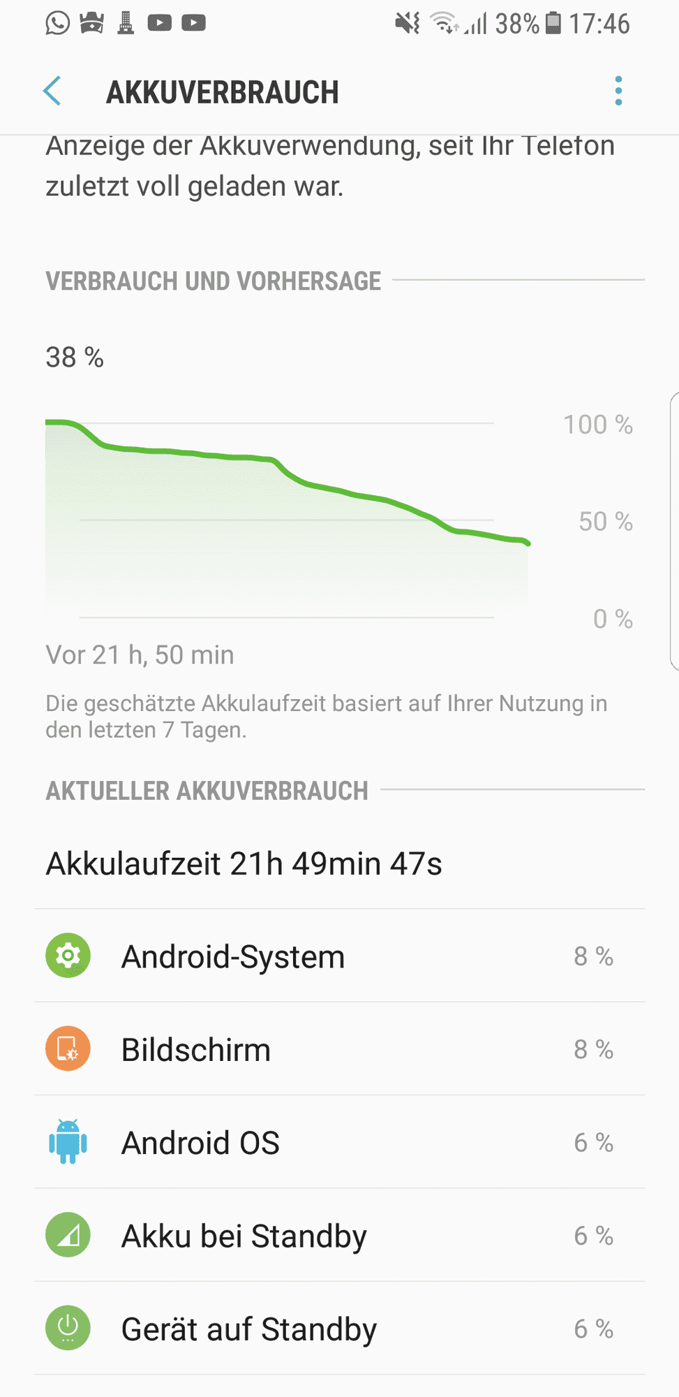

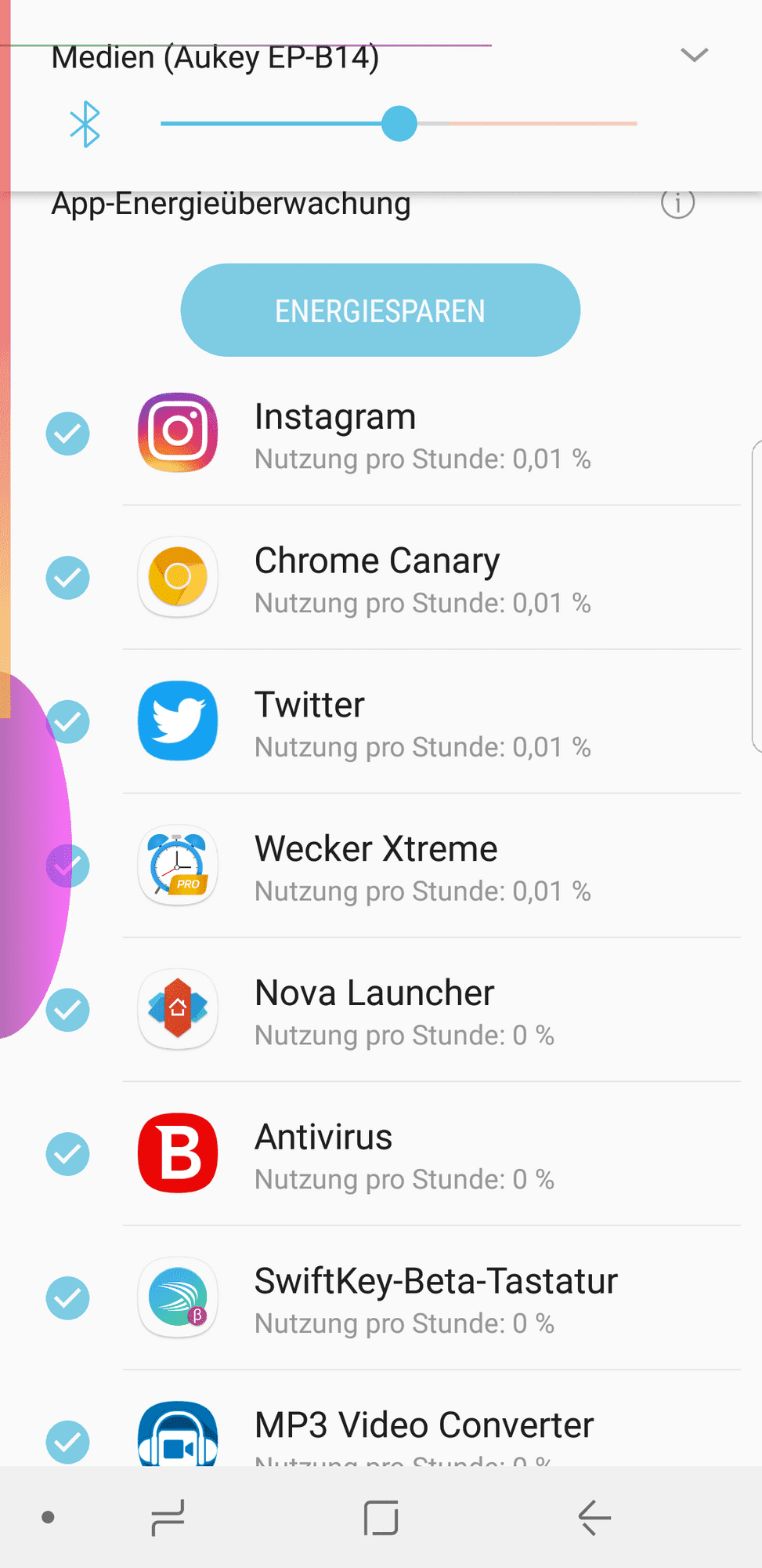

Hallo Tayfun84,
ich kann anhand deines Screenshots nichts Auffälliges erkennen. Die Prozentangaben bei den einzelnen Anwendungen verraten mir aber auch nicht, wie lange du das Smartphone insgesamt genutzt hast.
Meine Kollegin AuraK hatte dir in ihrem letzten Post ja Richtwerte zum Akkuverbrauch genannt. Wenn deine Werte weit von diesen Werten abweichen, solltest du dein Smartphone einmal auf die Werkseinstellungen zurücksetzen.

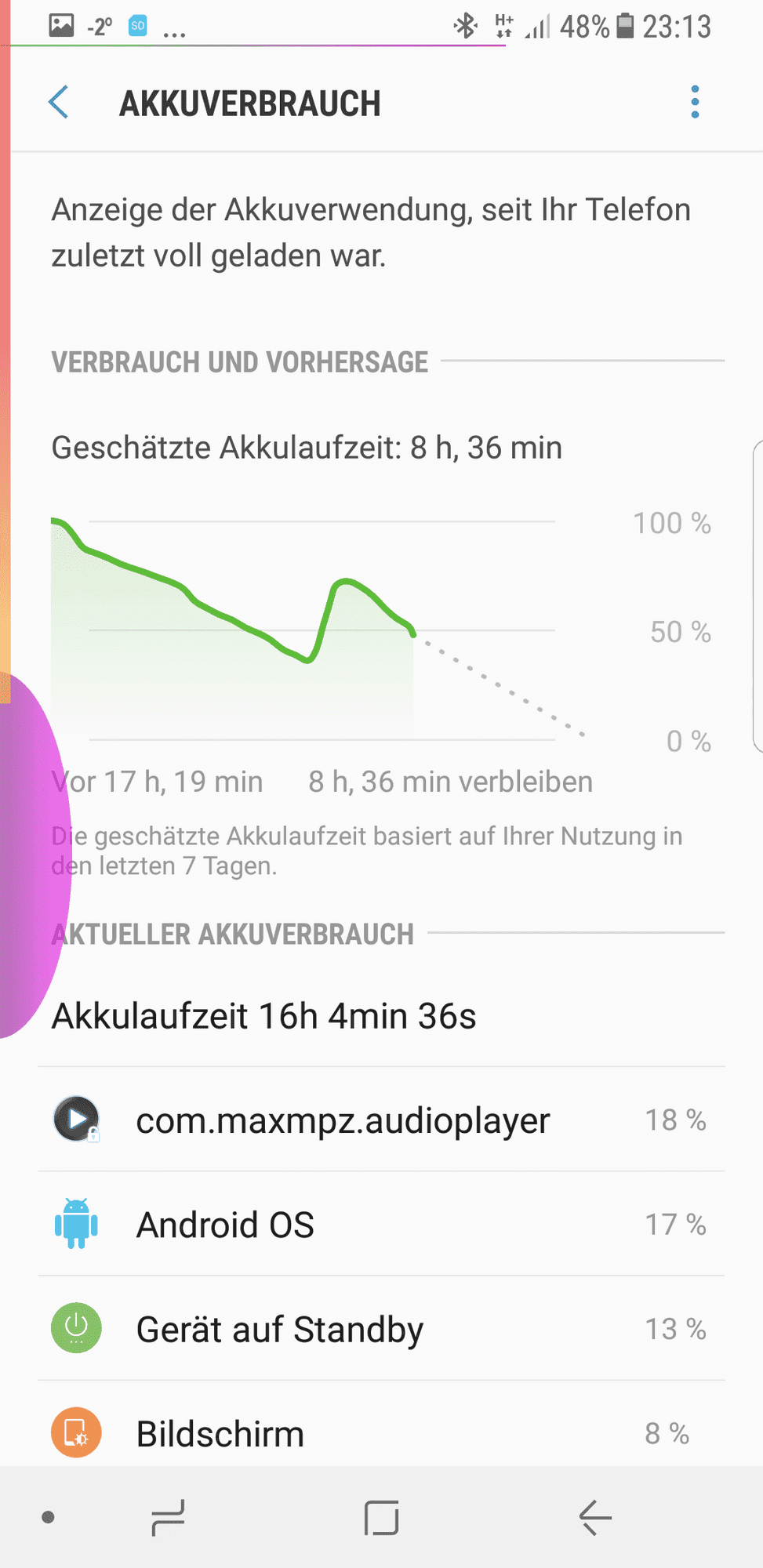

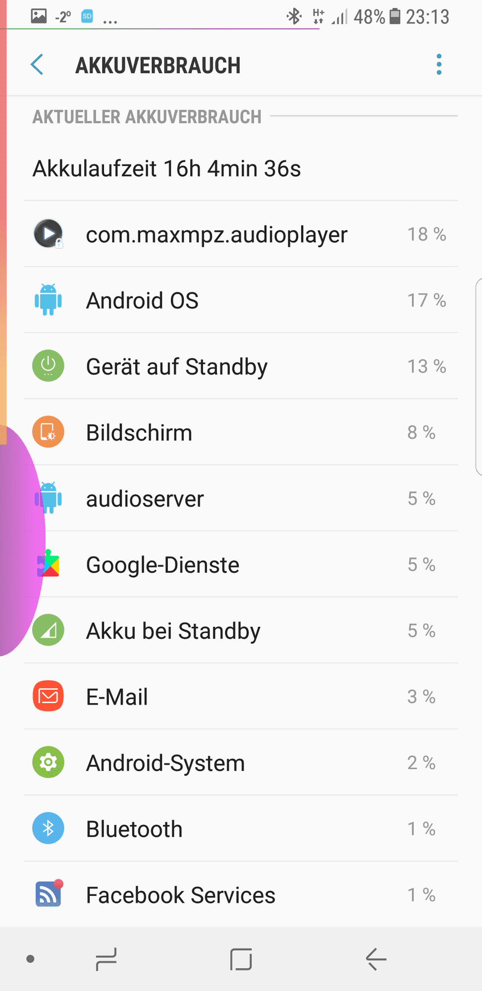

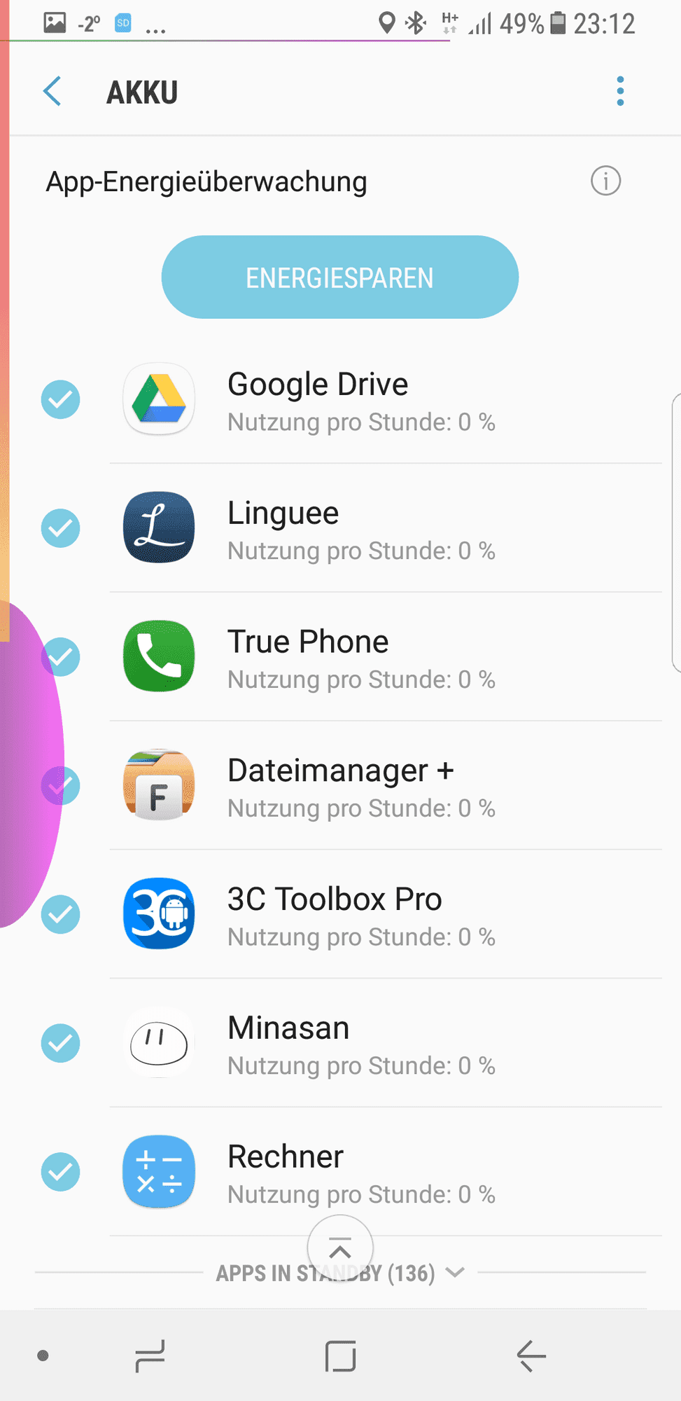

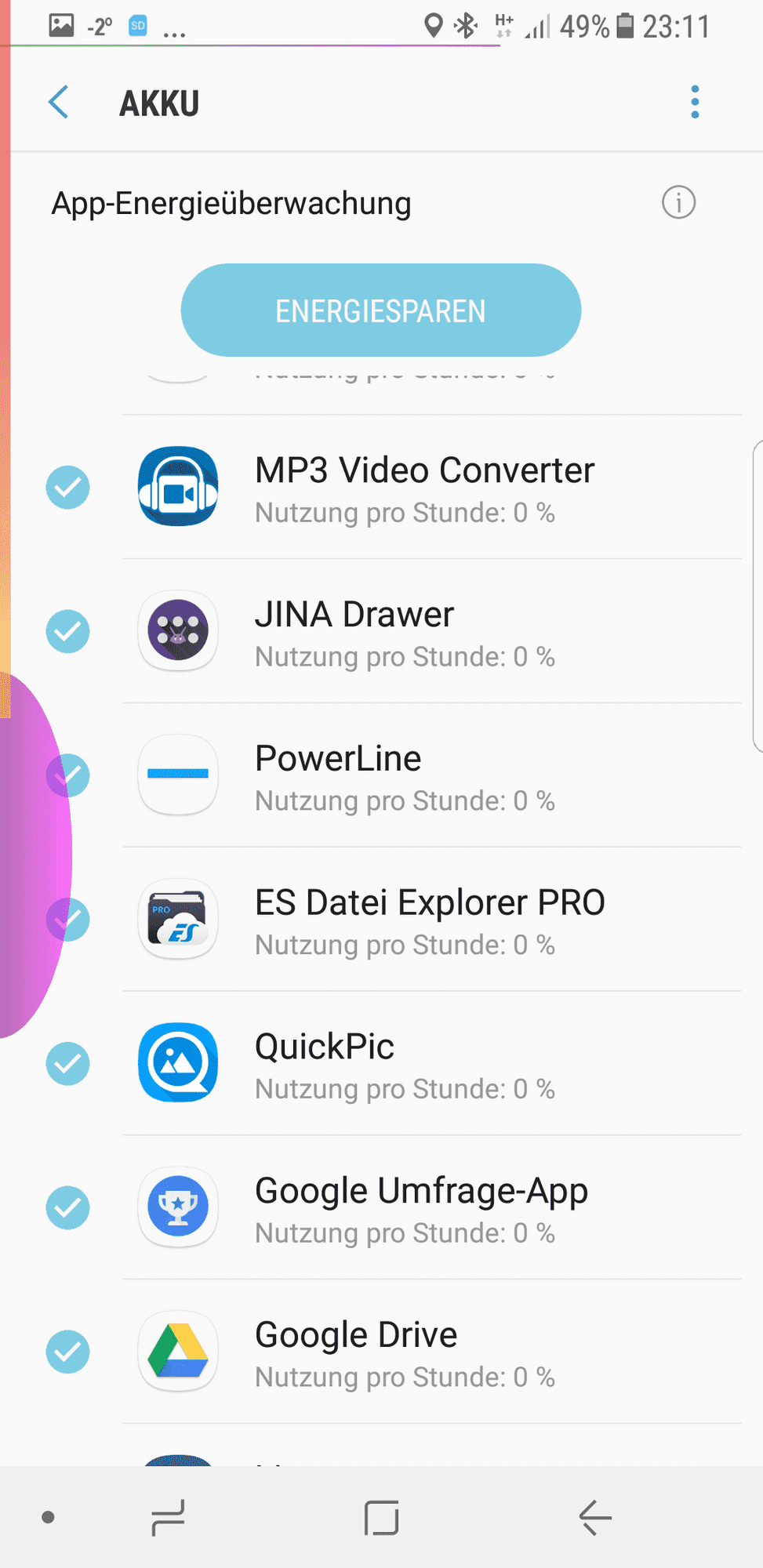

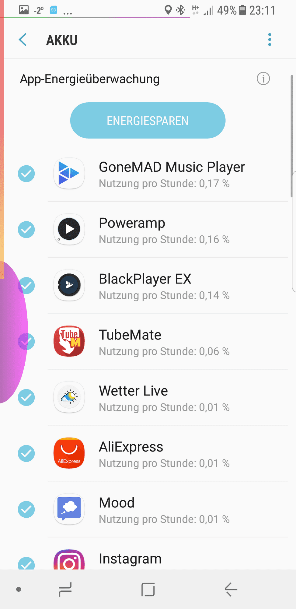

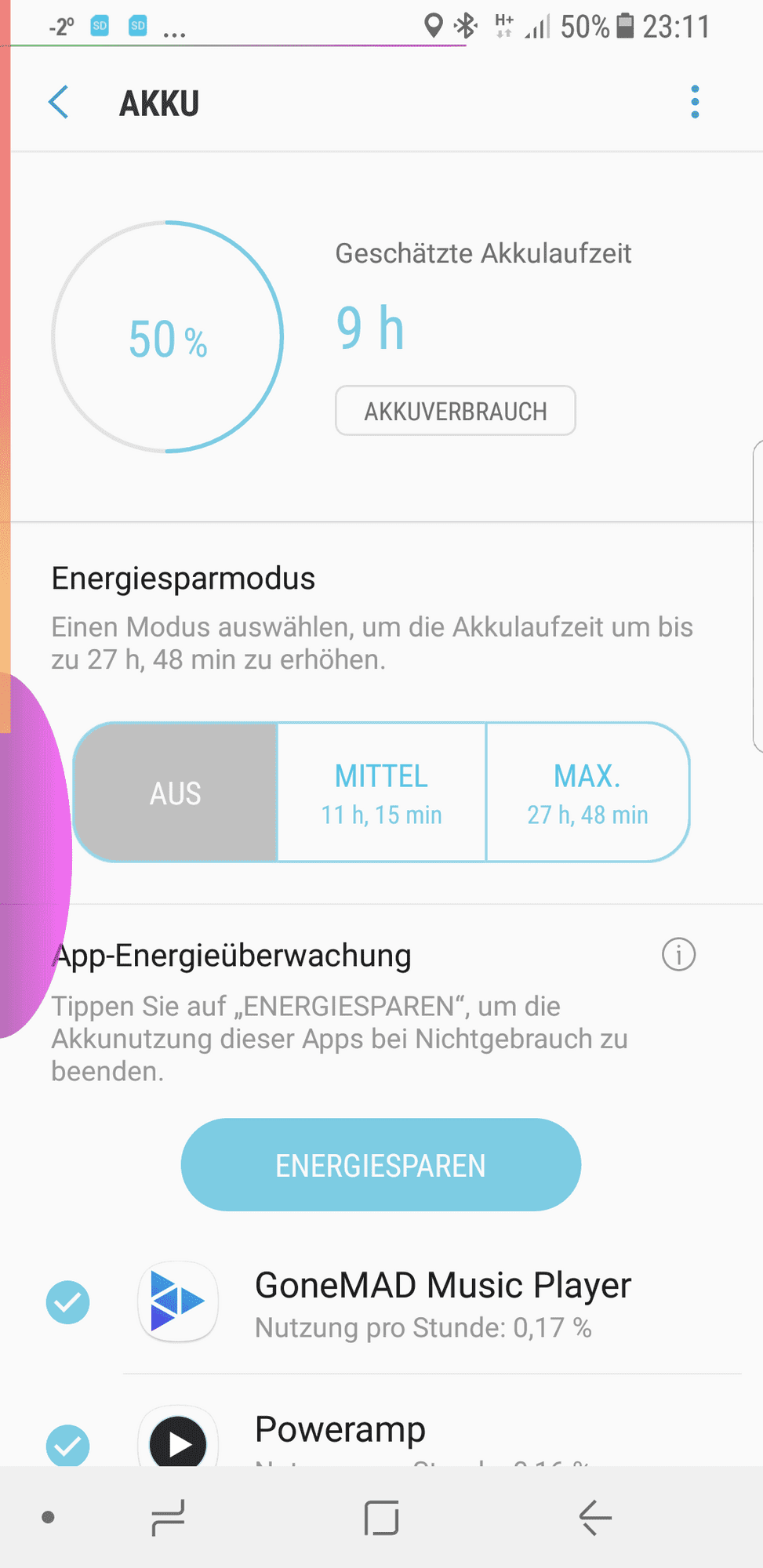

Hallo L: @naumanns,
danke für die Screenshots. Wenn ich das richtig sehe, hörst du sehr ausgiebig Musik mit deinem Smartphone; das beansprucht dann natürlich den Akku schon ordentlich. Ich kenne die von dir genutzte Musik-App jetzt nicht, deswegen muss ich mal fragen: Streamst du damit hauptsächlich über's Internet? Dann kommt nämlich noch dazu, dass sie eben ständig die Verbindung zum Netz braucht – was den Akku eben zusätzlich belastet.

hallo,
ich höre meist mit 2 playern parallel.
einer mit doku oder Musik, der andere im hintergrund mit hintergrundmusik.
kein internetstreaming.
ab und an tubemate, aber das mir bewußt, dass der akkuada schnell runter ist.
das Problem ist , mit nem sony xz1 compact, laufen die gleichen apps. der akku hält allerdings 2-3 mal länger.
war mit meinem s6 auch schon so.
hab tatstatsäch das Gefühl , dass die akkus manchmal nich so dolle sind.
freundliche grüße

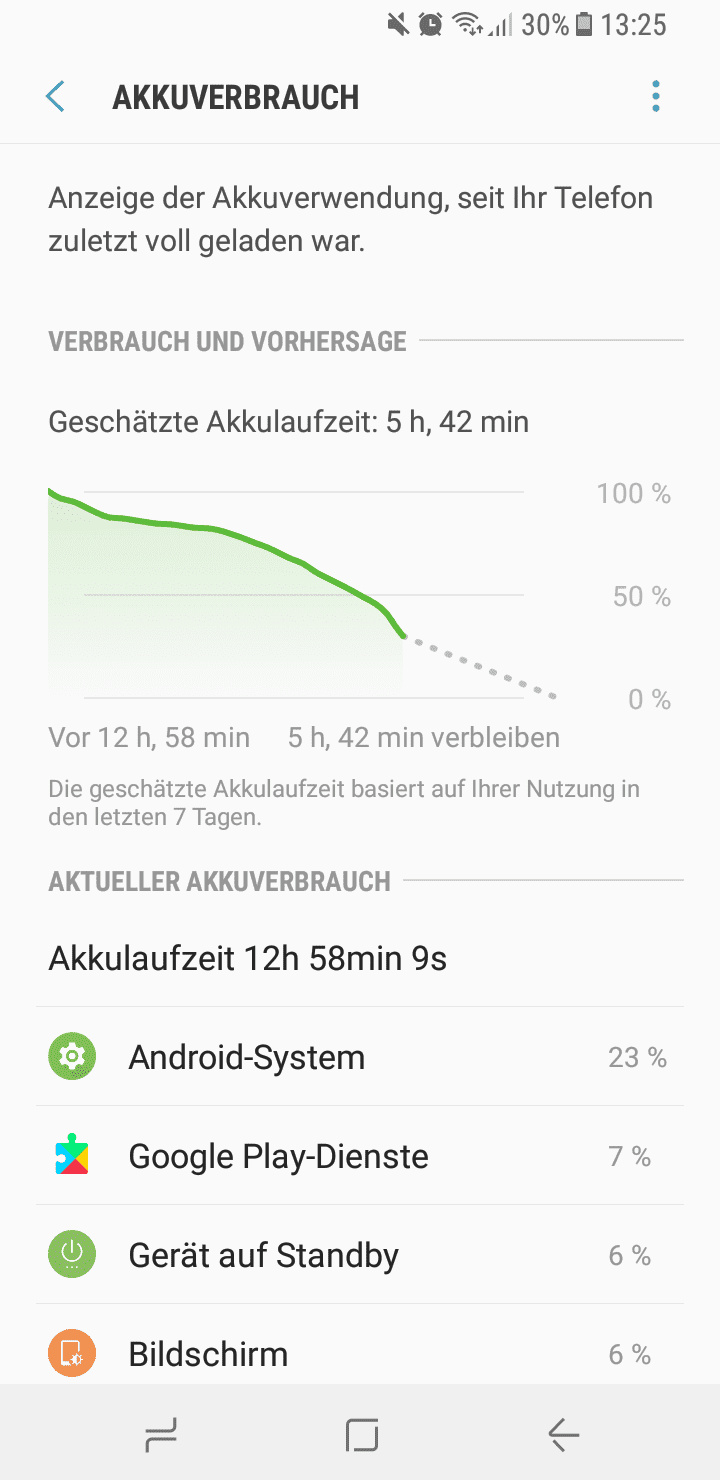

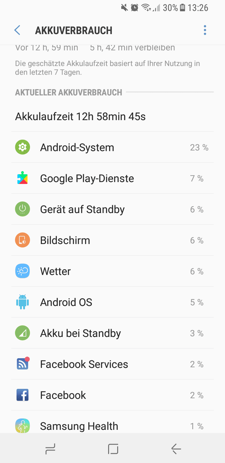

Hey liebe Community,
Ich habe das s8 seit ungefähr 2 Monaten und habe dasselbe Problem bezüglich des Akkus ,wie meine Vorgänger.
Hier vorab schonmal ein Screenshot:
Bin für jeden Tipp offen !!
Hallo Jp10,
der Wert vom Android-System ist recht hoch. Unter Android-System sind alle Apps und Dienste zusammengefasst, die keinen eigenen Eintrag unter Akkuverbrauch besitzen. Es ist nicht möglich herauszufinden, welcher Dienst für den hohen Akkuverbrauch verantwortlich ist. Es gibt aber einige Schritte, die du nach und nach ausprobieren kannst:
  1. Neustart des Samsung Galaxy S8
  2. Alle Apps auf dem aktuellen Stand halten
  3. Sticht eine bestimmte Anwendung hervor, unter "Einstellungen > Apps" das entsprechende Programm öffnen und unter "Speicher" die Daten löschen
  4. Unter "Einstellungen > Apps" bei den drei Punkten oben rechts "App-Voreinstellung zurücks."
  5. Einstellungen zurücksetzen unter "Einstellungen > Allgemeine Verwaltung > Zurücksetzen > Einstellungen zurücksetzen"
  6. Gerät auf die Werkseinstellungen zurücksetzen und als neues Gerät ohne App-Wiederherstellung einrichten. Dann das Akkuverhalten beobachten und die Apps nach und nach wieder installieren.
Bitte beobachte nach dem Ausführen jeden Schritts den Akkuverbrauch.
Lass uns bitte wissen, welcher Schritt hilft und was du herausfindest.
