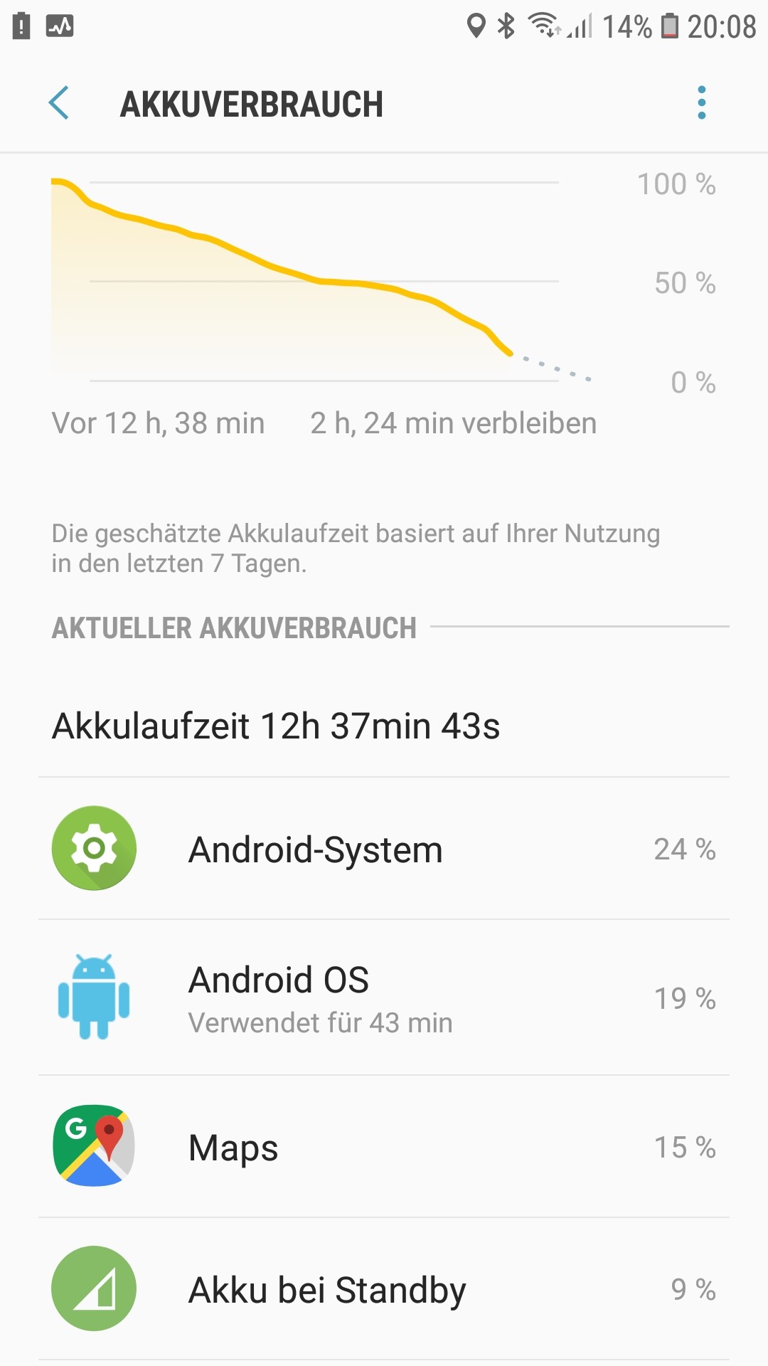

Bei mir genau das selbe. Obwohl ich mein S7 kaum nutze wird der Akku seit dem Update auf Oreo leer gesaugt. Screenshot anbei. Auffällig das Android System und Akku Standby so viel Strom saugen. Bin sehr unzufrieden mit dem Update!!!
Hallo Creice,
was mich wundert, dass Maps mit 15 % gelistet ist, der Bildschirm aber gar nicht auftaucht?
Navigierst du "im Dunkeln" (z.B. beim Mopedfahren nur über Sprache), oder hängt da was?
Vielleicht mal bei Maps Cache löschen..
Vielleicht hat er aber auch einfach nur Google Maps genutzt? ^^ Warum meldet sich keiner von Samsung bezüglich diesem Thema? -.-" Toller Support..

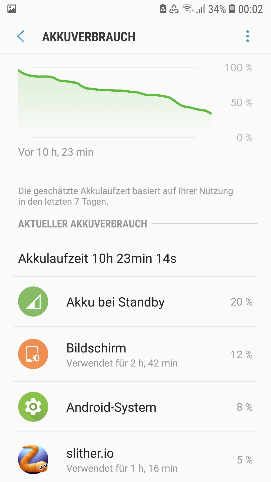

Bei mir die gleiche Geschichte: seit einigen Tagen habe ich das Oreo Update installiert, die Akkulaufzeit hat sich dadurch erheblich verkürzt. Mit Nougat kam ich locker über den Tag mit Oreo nun nicht mehr. Netzmodus wurde auf "nur 3G" gestellt, ein Cache Partition Wipe bereits ausgeführt. Auffällig auch bei mir der hohe anteilsmäßige Verbrauch von "Akku bei Standby" (siehe screenshot). Ebenfalls ist der mittlere Energiesparmodus (ohne die CPU Begrenzung) aktiviert.
Bitte Samsung so schnell wie möglich einen Fix für dieses Problem.
