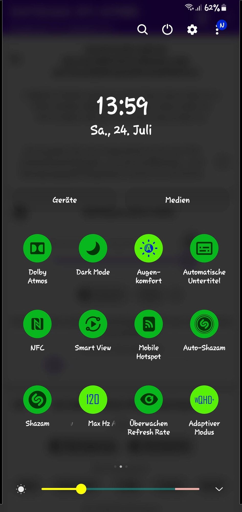

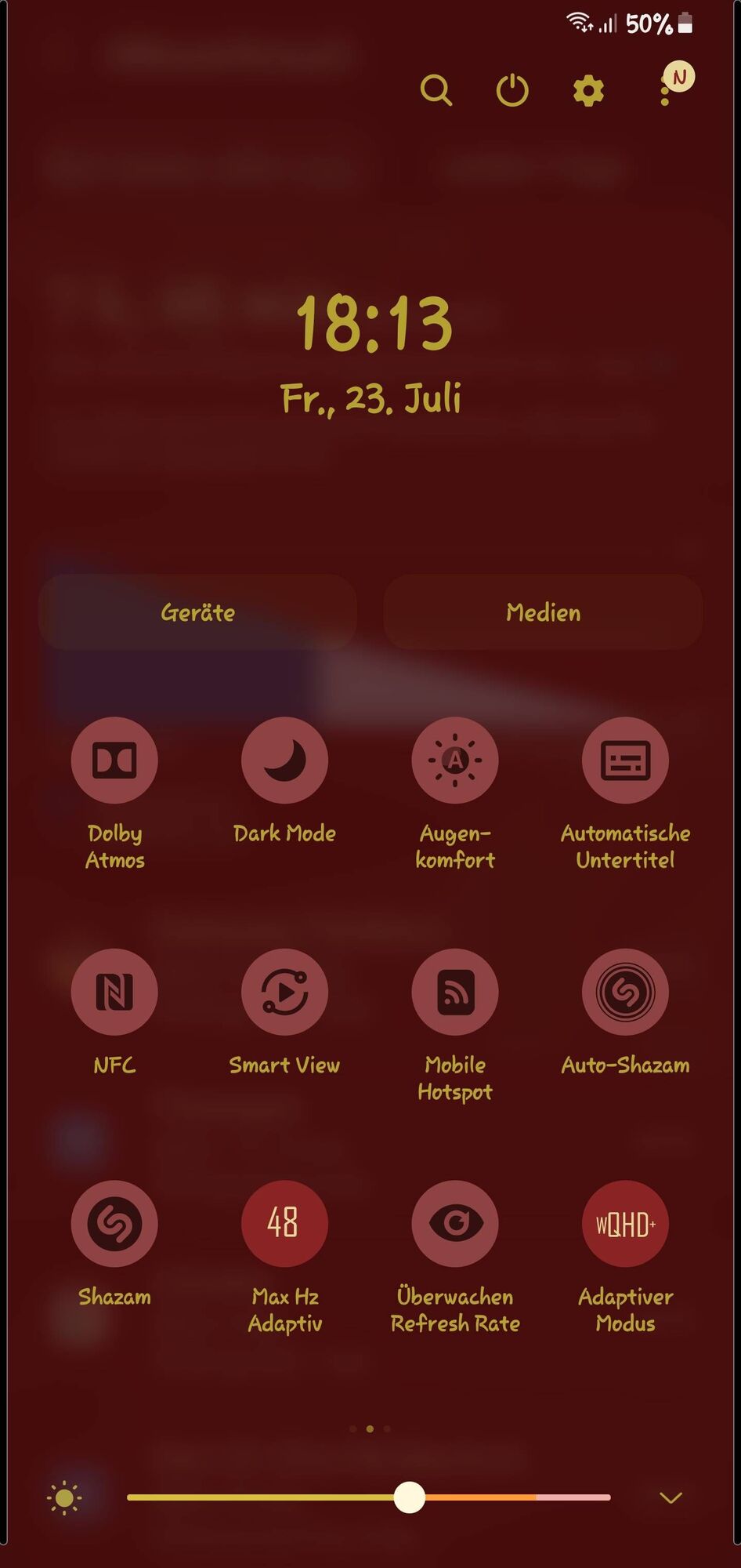

Hi, also ich habe noch exakt 50%, mit Reso auf 1440p, gerade auf 48hz und bin jetzt bei 5.std 'Screen On Time' und 50% Akku übrig, 1A
Die 48hz ist durch ner App!

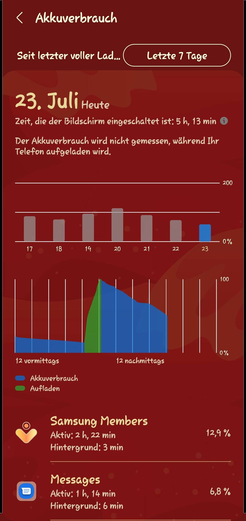

Deine Screenshots mit deinem Akku Bild zeigt eindeutig, dass du 15% durch Tiktok einbüßt. Ich meine du hast da 50 Minuten verbracht, dann darfst du auch erwarten, dass der etwas mehr Akku frisst.
Du musst bedenken, dass du im Hintergrund alles am laufen hast, setze alle Social Media ins Tiefe Standby, ich handhabe das genauso und komme super klar wie du sehen kannst.
Ich lasse es nicht immer auf 48 Hertz, dass mache ich nur wenn ich das Handy hinlege.
Ich kann zwischen 48/60/ 96 und 120hz hin und her springen.

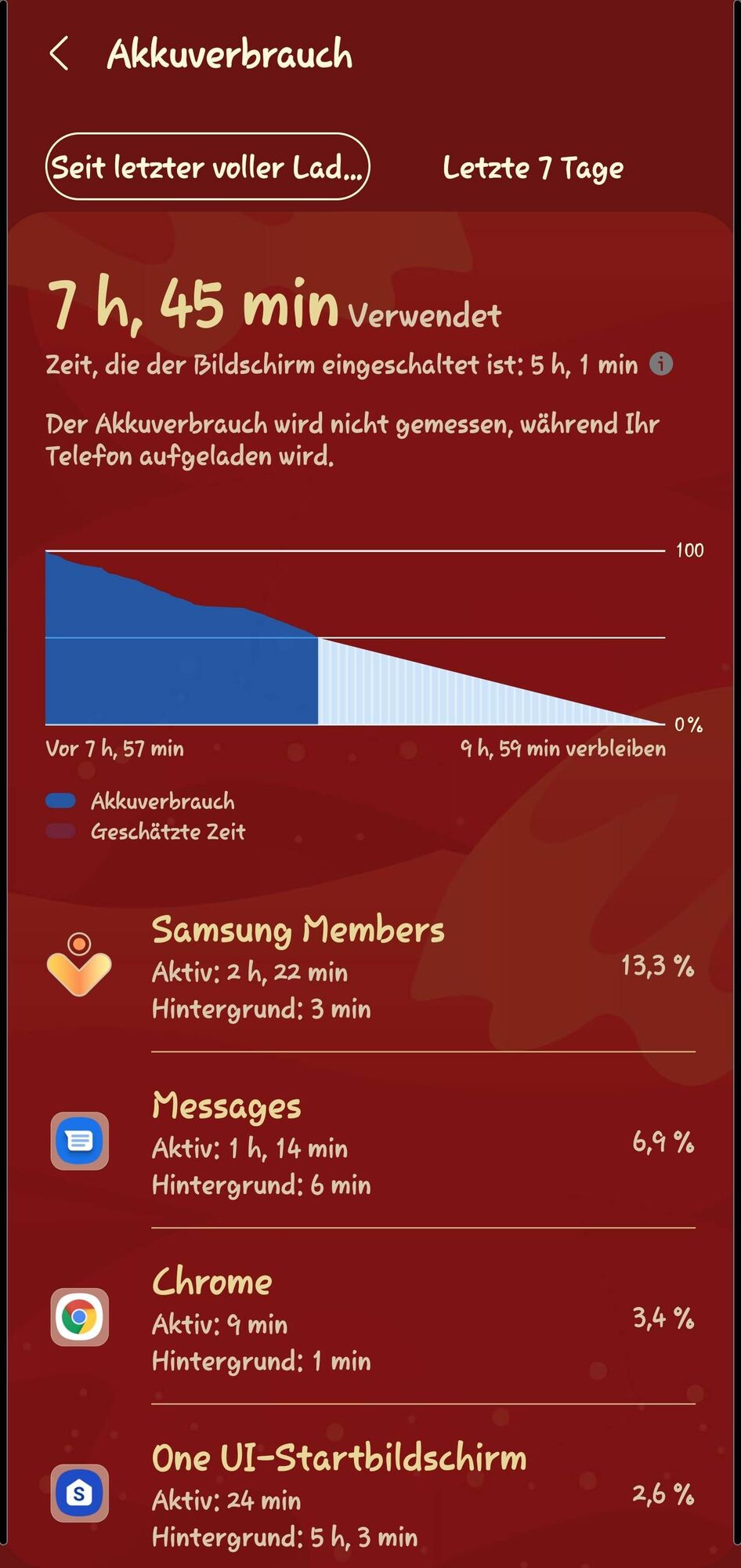

Ehm ja Tiktok verbraucht viel Akku, aber es geht darum, das ich angezeigt kein Akku mehr habe aber durch Apps nur 50% verbraucht wurden. Wo sind die anderen 50%? Du bist scheinbar auch der einzige der das Problem nicht versteht.

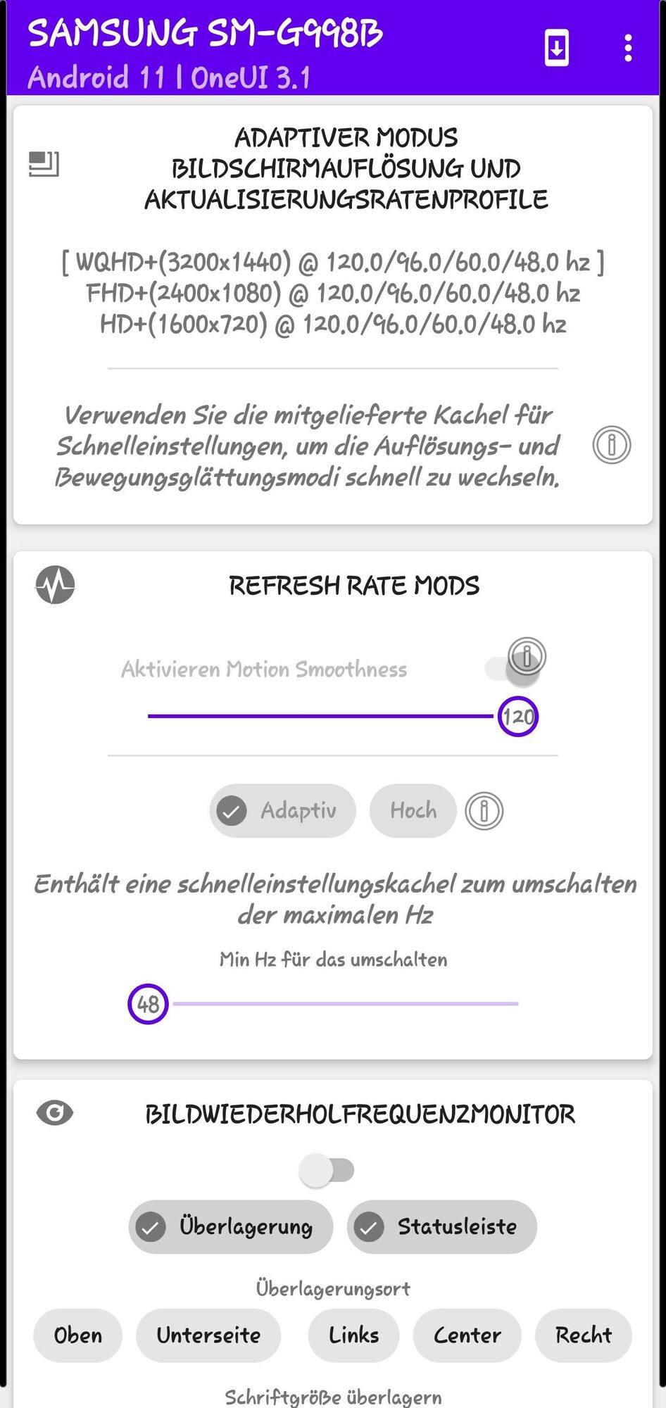

Wie heißt die app mit der ich auf 48 und 96Hz wechseln kann?
Ich verstehe sehr wohl, du bist der Meinung, dass 50% Akku nicht existieren, wobei es nicht 50 sind sonder vielleicht 25 Fehlende prozent, niemals 50%??? *1f602.png*
Rechne nochmal!
Auf Chrome und tictok sind schon alleine 25% weg, du hast 34% übrig auf dem Screenshot...
Wenn du die ganzen Kleinigkeiten wie Facebook, WhatsApp nicht berechnest, ja dann sind es 50% Akku die einfach so verschwunden sind, aber du musst dir ja auch mit berechnen.
Die App heißt "Galaxy Max Hz".
Glaube mir, ich versuche dir nur zu helfe, und auch ohne dieser App kam ich wunderbar zurecht, es könnte natürlich auch sein, dass ein Akkufehler bei dir vorliegt, denn es fehlen tatsächlich ca 30% Akku die vorhanden sein müssten laut dem letzten Screenshot von dir.

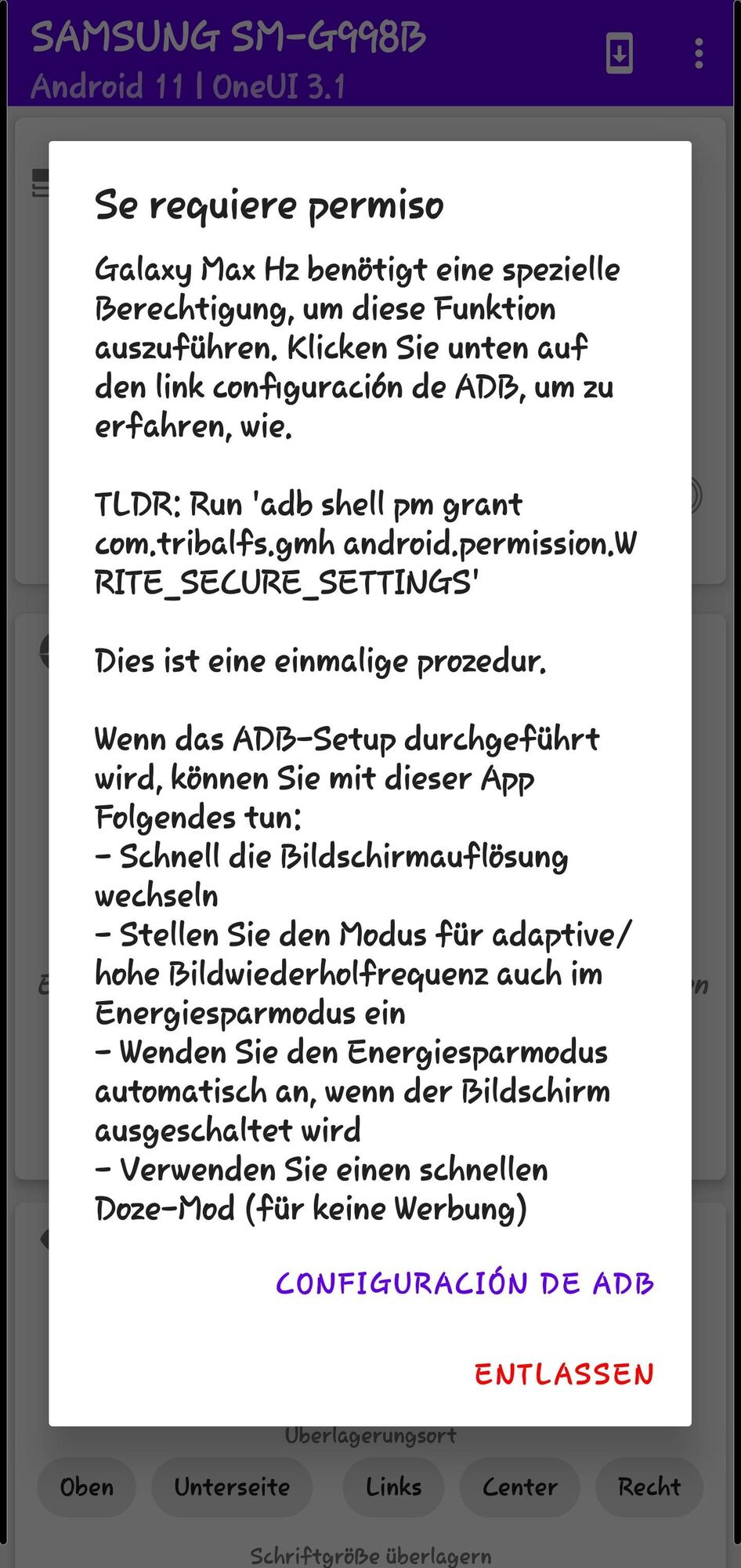

Ich bin irgendwie nicht mal in der Lage die App Galaxy max hz runter zu laden. Bzw. kriege ich es nicht hin der app diese speziellen Berechtigungen zu geben... habe es schon mit Termux probiert, da steht aber immer das irgendwie der grant nicht gefunden wurde.
Hi Timmy,
falls du die App schon hast, dann verzichte auf diese eine Berechtigung die die App varlangt, siehe Screenshot wo ganz unten "Entlassen" steht.
Denn diese ist um beim Energiesparmodus die Bildwiederholfrequenz zu Aktivieren oder Deaktivieren, weil es sich nicht umschalten lässt wenn der Aktiviert ist.
Ich brauche die auch nicht, denn warum sollte man die Bildwiederholfrequenz im Energiesparmodus ändern, da will man möglichst auf 60hz bleiben.

Nein also bei mir ändert sich das von 120 auf 60. Das sehe ich sehr deutlich. Genauso wie aufm tablet auch. Ein riesen Unterschied. Die Einstellung zum anzeigen heißt "Wiederholfrequenz anzeigen"

Ich hatte nur Refreshrate geschrieben, weil das auf Englisch sich besser anhört*1f604.png*
Na ja gut, daran liegt also nicht, aber behalte das im Auge, denn Tatsache bleibt, wenn du die Helligkeit runter unter 7% ist dann bleibt er auch in diesen 120 Hertz stehen.
