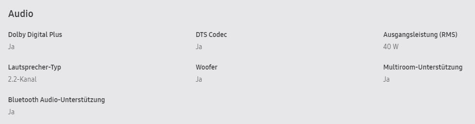

dear all
habe Folgendes an meinem 65Q8F beobachtet:
1.
kann es sein, dass die One Connect Box bzw. der TV über den ARC keine HD-Audioformate ausgibt bzw. weiterleitet?
laut Anzeige kann man im TV-Menü höchstens Dolby Digital+ oder DTS auswählen.
läuft am 4K-Player also Dolby True HD oder DTS HD Master Audio, dann wird das von der One Connect Box (bei mir) nicht zum AV-Receiver weitergeschickt. dort kommt nur das im TV-Menü auswählbare Format an, also Dolby Digital+ oder DTS. das obwohl der AVR natürlich sämtliche Formate (PCM unkomprimiert auch) verarbeiten und darstellen kann.
ist das ein Software-Fehler?
gibts HD-Audioformate erst mit der Einführung des eARC? kann ja eigentlich nicht sein... eARC soll doch eigentlich eher sowas wie Dolby Atmos behandeln und nicht die HD-Audioformate, die es schon seit Jahren gibt
(ich weiß natürlich von der Möglichkeit, den 4K-Player einfach an den AV-Receiver anzuschließen und der One Connect Box mitzuteilen, dass er nicht direkt am TV angeschlossen ist. ABER: ich kauf ja kein HighEnd-TV-Gerät mit einer One Connect Box, damit es dann trotzdem nicht mit state of the art umgehen kann...)
2.
unabhängig von Punkt 1 wird nach jedem Wechsel des Eingangssignals die Auswahl im Audiomenü des TVs wieder auf PCM zurückgesetzt. schaut man also etwas über Netflix bei Einstellung Dolby Digital+ und beendet nach Filmende dann Netflix um wieder normales Fernsehen zu schauen, dann wechselt es nicht auf Dolby Digital, sondern wird wieder auf PCM zurückgesetzt. man muss also jedes Mal das entsprechend anliegende Audioformat dem Fernseher mitteilen? wäre ja ein BUG.
warum erkennt der Fernseher nicht automatisch im Hintergrund das anliegende Eingangssignal und stellt selbst entsprechend um? es sollte gar nicht erst ein Menü geben, in dem man die verschiedenen Mehrkanalformate auswählen muss

finde nicht.
mein Hauptproblem betrifft ja in Punkt 1, dass eben nur DD+ und DTS ausgegeben werden und Dolby True HD und DTS Master HD nicht weitergegeben werden und auch nicht auswählbar sind
dass er sich die Tonformate nicht merkt, ist eher das geringere Thema
oder klar formuliert - das neue Problem ist:
wieso kann der TV nicht mit HD Audiosignalen umgehen und gibt sie nicht weiter?
Hallo Fellflugzeug,
ich habe deine Fragen mal an die TV-Experten weitergegeben. Sobald ich mehr über die Übermittlung der HD Audiosignale des TVs in Erfahrung gebracht habe, teile ich mein Wissen mit dir und der Community.
Hallo Fellflugzeug,
des Rätsels Lösung ist simpel: der QE65Q8F unterstützt nur Dolby Digital DD+ und DTS.
