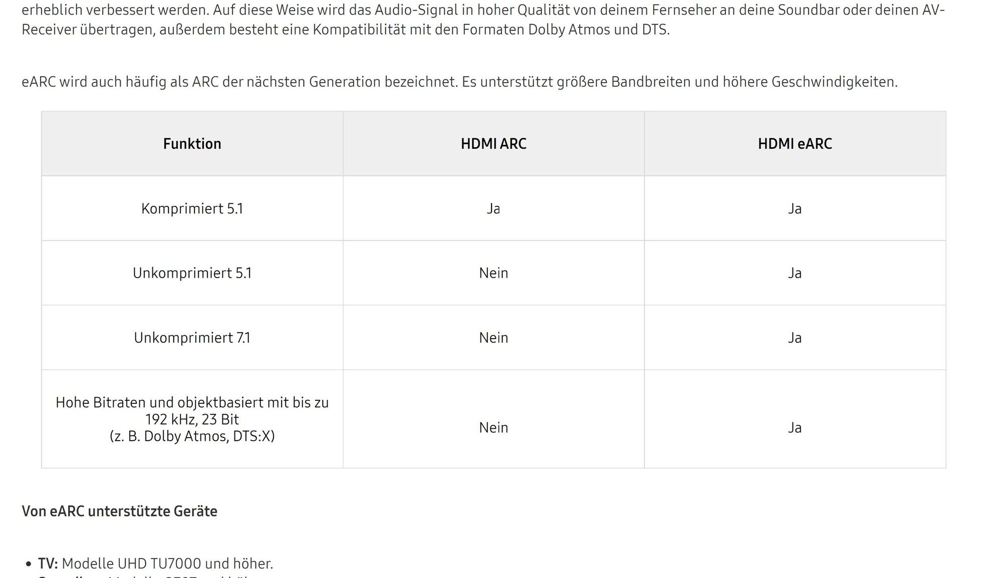

Lies nochmal die oben verlinkte Samsung-eARC-Webseite GANZ GENAU!!!!

eigentlich logisch und auch konform zu Samsungs eigenen Angaben (die berühmte Seite*1f600.png*)

die haben die "verlinkte" Seite geändert.....
Aber ich hab damit gerechnet und vorher Screenshots gemacht........
...und was sollen die Screenshots helfen? Der TV kann kein DTS, auch nicht im Passthrough (und wird es nie).

Ich weiß jetzt nicht, ob das jetzt so eine Gute Idee vom DE-Samsung-Support war, die DE-eARC-Webseite zu ändern. Schließlich betraf die Webseite ja die Geräte ab ca. 2020 und nicht die 2019, wo Samsung die TV ja mit der neuen Spezifikation HDMI-eARC (enhanced Audio Return Channel) beworben hat.
Die HDMI-2.1 Spezifikation sagt ja:
- es sind bis zu 32 Audiokanäle übertragbar, einschließlich unkomprimierter 24-Bit/192kHz-Datenströme mit bis zu 38 Mbps
Bei allen unkomprimierten Datenstömen weiß der TV doch überhaupt nicht was er durchleitet, denn die Wandlung macht ja erst anschließend der DAC von AVR/Soundbar.
Ich glaube die TV-Besitzer ab 2020 sollte jetzt doch mal einen Fachmann für Wettbewerbsrecht fragen. Wirbt hier Samsung unberechtigterweise mit eARC, obwohl es doch nur normales ARC ist? Verstößt so etwas gegen das Wettbewerbsrecht? Mit einer Funktion werben die nicht da ist? Nur weil vielleicht eARC im Dispaly angezeigt wird, ist es ja noch lange kein eARC. Nach dieser heutigen Webseitenänderung, ist das jetzt, ab 2020, irreführende Werbung in den Verkaufsunterlagen von Samsung?
Oder irre ich mich und bei den TV's ab 2020 mit eARC wird DTS, usw. als Bitsream ohne Probleme an den AVR/Soundbar durchgeleitet?
