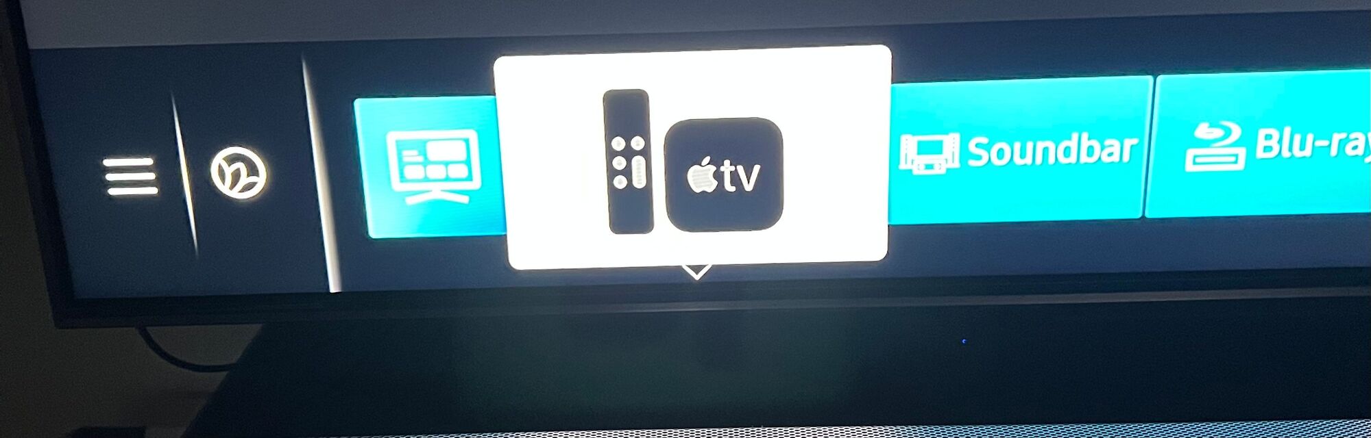

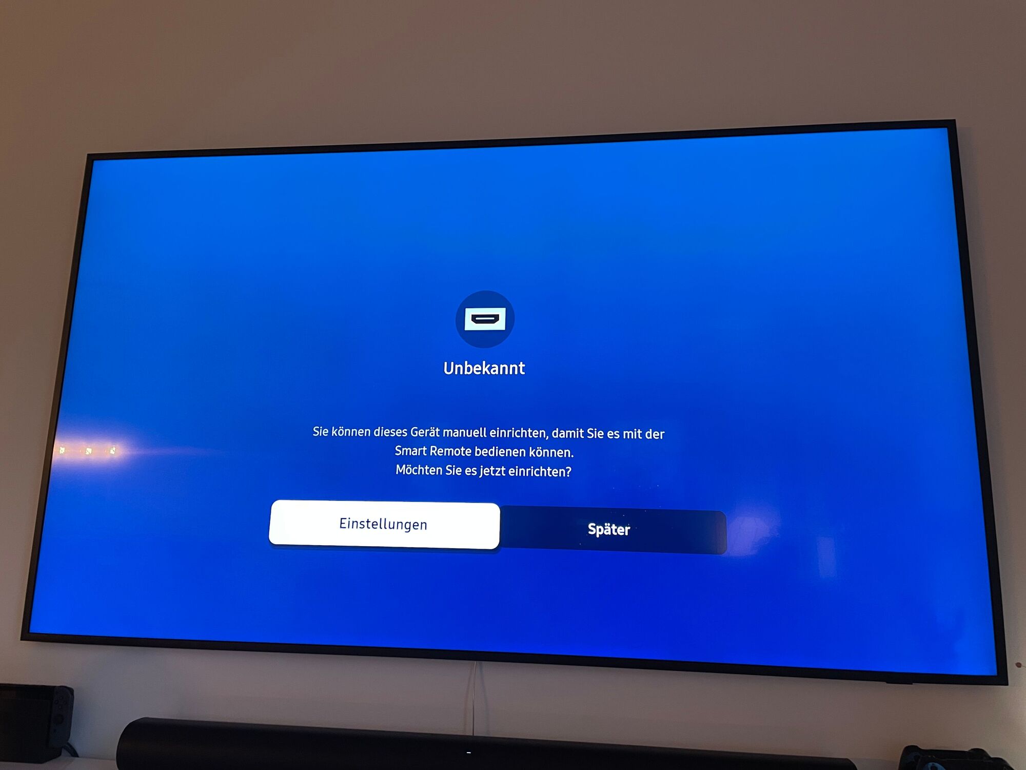

Gerade nochmal selbes HDMI Kabel neu aus und wieder eingesteckt und jetzt wird der Apple TV als solcher erkannt. Glückssache bei Samsung und kein HDMI Unwissen!

Ich hab Apple TV auf Homescreen an gehabt, Kabel gezogen und neu angesteckt (Apple TV blieb an). Heute Mittag war der Apple TV beim anstecken aus, da wurde er als Smartbox irgendwas erkannt.
So nach dem 10 mal neu verbinden hat es jetzt doch geklappt. Der Apple TV wird richtig angezeigt. Leider funktioniert der Ton weiterhin nicht.
Bei dem ganzen Umgestecke ist mir jetzt auch noch aufgefallen, dass die Nintendo Switch über das selbe Problem wie der Apple TV verfügt: steht der Ton auf Automatisch oder Stereo kommt ein Stereo Signal an. Steht der Ton auf Surround (was ein 5.1-Kanal-Linerar-PCM Signal ist) kommt garkein Ton. Bei der Playstation gibt es 3 Möglichkeiten der Toneinstellung: Bei PCM erhalte ich ein 7.1-Linear-PCM Singal, bei Dolby erhalte ich ein Dolby Digital 5.1 Singal, bei DTS erhalte ich auch ein Dolby Digital 5.1 Signal.
