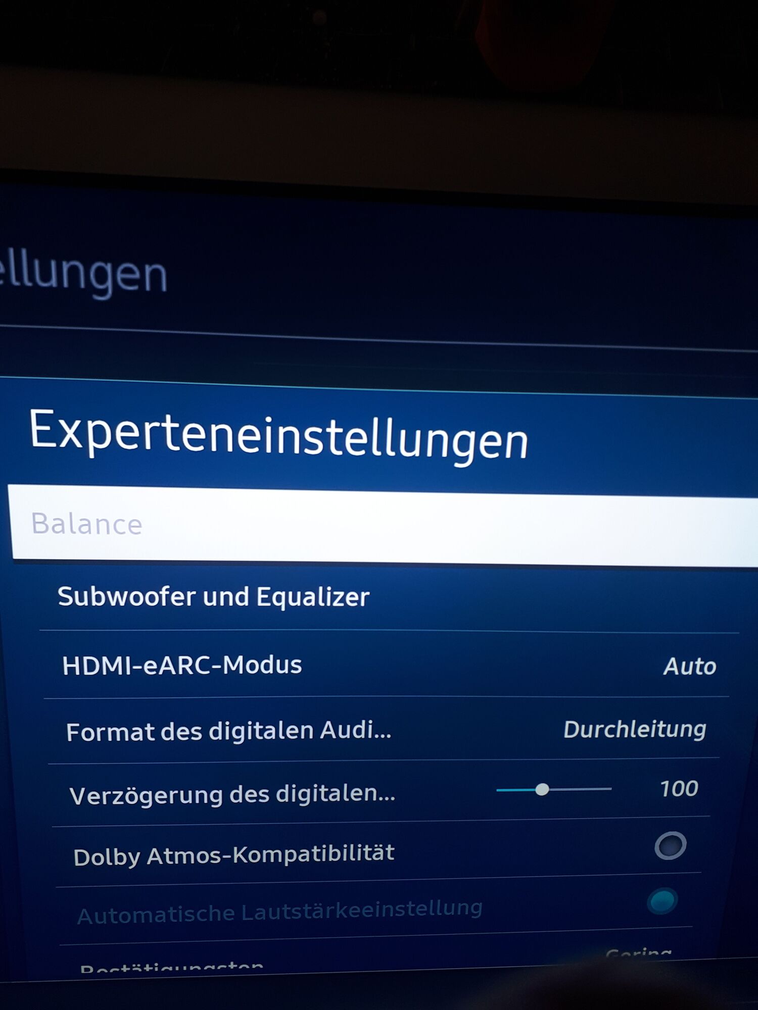

Ich habe bei meinem Q90T zwei Probleme in Kombination mit eArc festgestellt. Ich habe folgendes Setup:
- Ich habe meine HW-Q800T Soundbar per eArc mit dem HDMI-3 Port des Q90T verbunden (natürlich mit dem bei der HW-Q800T mitgelieferten Hight-Speed HDMI Kabel von Samsung - Problem tritt aber auch mit einem anderen HDMI-Kabel auf)
- Aynet+ ist aktiviert
- eArc ist im Q90T-Ton-Menü aktiviert und die Soundbar zeigt auch "eArc" auf dem Display an, wenn sie durch den TV gestartet wird.
1. LPCM
Im Q90T-Ton-Menü ist "Durchleiten" ausgewählt (gem. meinem Verständnis sollte hier der Ton ohne Verarbeitung weitergeleitet werden).
Die Nintendo Switch ist am HDMI-2 Port angeschossen. Die Switch unterstützt ja kein Dolby Digital oder DTS, sondern bietet als Surround-Format "nur" LPCM an.
Wenn ich aber nun bei der Nintendo Switch die Tonausgabe auf "Surround" stelle und den Test mache, erhalte ich nur 2 von 6 Töne über die Soundbar. Bei der Einstellung "Stereo" höre ich alle 6 Töne über die Soundbar.
Gleiches Verhalten, wenn ich den Q90T das Endcoding machen lasse (also die Ton-Ausgabe auf "Auto" oder "PCM" stelle anstatt "Durchleiten").
- Kann der Q90T kein LPCM per eArc durchleiten oder verarbeiten (wenn er das könnte, dann würde die HW-Q800T 6 Töne abspielen)?
Gleiches Problem hatte ich bei meiner PS4 am HDMI-Port 4, wenn ich als Tonausgabe "LPCM" auswähle. Hier kann ich das Problem aber "umgehen", wenn ich im PS4-Menü die Tonausgabe auf "Bitstream - Dolby" ändere (sprich: Dolby Digital 5.1 scheint der Q90T durchleiten zu können).
--> Ist hierfür ein Fix geplant?
2. ATMOS
Wenn ich im Q90T-Tonmenü die Option "Dolby Atmos" auswähle (egal ob ich eArc oder nur Arc aktiviert habe), sind Bild und Ton minim verschoben. Auch hier spielt es keine Rolle, ob ich als Tonausgabe "Durchleiten", "Auto" oder "PCM" wähle. Selbst wenn ich die Synchronisations-Zeit auf 0 ms herunterschraube, ist ein minimer Verzug sichtbar. Das Lustige ist, dass meine PS4 ja gar kein Dolby Atmos unterstützt *:winking-face: Sobald ich die Option "Dolby Atmos" im Q90T-Ton-Menü entferne und "Durchleiten" auswähle, ist alles ok.
Für mich ist das aktuell nicht so tragisch, da ich noch keine ATMOS-Quelle habe. Aber mit der PS5 wäre es schon cool, den vollen Funktionsumfang des Q90T und der HW-Q800T zu nutzen.
--> Ist dieses Problem bekannt?

Hallo L: @Nikodemus
Danke für deine Antwort.
Ich habe das getestet:
Punkt 1:
Nintendo Switch vom HDMI-2 Port beim Q90T entfernt und bei der HW-Q800T an den HDMI-Eingang angeschlossen. Switch gibt nun ein Bild über den HDMI-3-Eingang aus.
Wenn ich nun auf der Switch den Surround-Test mache, ist alles ok! Habe dazu ein Video gemacht:
*icon_media_content_video.jpg*L: (in "Meine Videos" anzeigen)
Anschliessend habe ich die Switch wieder direkt an den Q90T an den HDMI-2 Port angehängt - der genau gleiche Surround-Test auf der Switch funktioniert nun nicht mehr:
Ich denke, der Q90T hat hier einen Fehler in Bezug auf das Durchleiten von LPCM: LPCM-Verfahren

L: @GuentherLudolf
Zum Problem mit der Tonverzögerung bei 5.1 Dolby oder ATMOS:
Ich glaube, mit dem letzten Firmware-Update für den Q90T ist die Verzögerung etwas "verkürzt" worden.
Ich habe bei der PS4 folgendes eingestellt:
- Audio: Dolby (Bitstream)
Am Q90T in den Ton-Einstellungen:
- eArc: aus (nur Arc ist meiner Meinung nach etwas schneller - sollte auch nicht so sein...)
- Ausgabe: Durchleiten
- Verzögerung des Audio-Ausganges: 0ms
--> So konnte ich die Verzögerung fast eliminieren.
Bez. dem Problem mit dem Durchleiten von LCPM:
Hier werden wir wohl nie einen Fix für den Bug erhalten. Somit bringt es beim Q90T eigentlich auch nichts, eArc zu aktivieren, weil eARC ja im Vergleich zu ARC unkomprimierter Sound weiterleiten soll - das schafft aber der TV nicht :confused:
Ich habe Samsung das Problem direkt gemeldet und folgende Antwort erhalten:
"....Vielen Dank, dass Sie SAMSUNG Electronics Switzerland kontaktiert haben.
Mein Name ist Ariane Bielich und ich unterstütze Sie gerne bezüglich Ihrer Anfrage.
Ihr Samsung Fernseher unterstützt das Durchleiten von 5.1 LPCM leider nicht. Ein entsprechendes Software Update dazu ist leider nicht in Planung. Wir bitten um Verständnis...."
--> somit kann man mit der Nintendo Switch nur Stereo (2.0) durchleiten oder man muss die Switch direkt an der Soundbar anschiessen (diese leitet dann das Bild an den TV weiter).
Bei LG und Sony-TVs ist es möglich, LCPM per eArc durchzuleiten . Schon etwas schwer zu verdauen, dass das 2020er Premium-Model bei dem Preis kein Durchleiten von LCPM kann...
