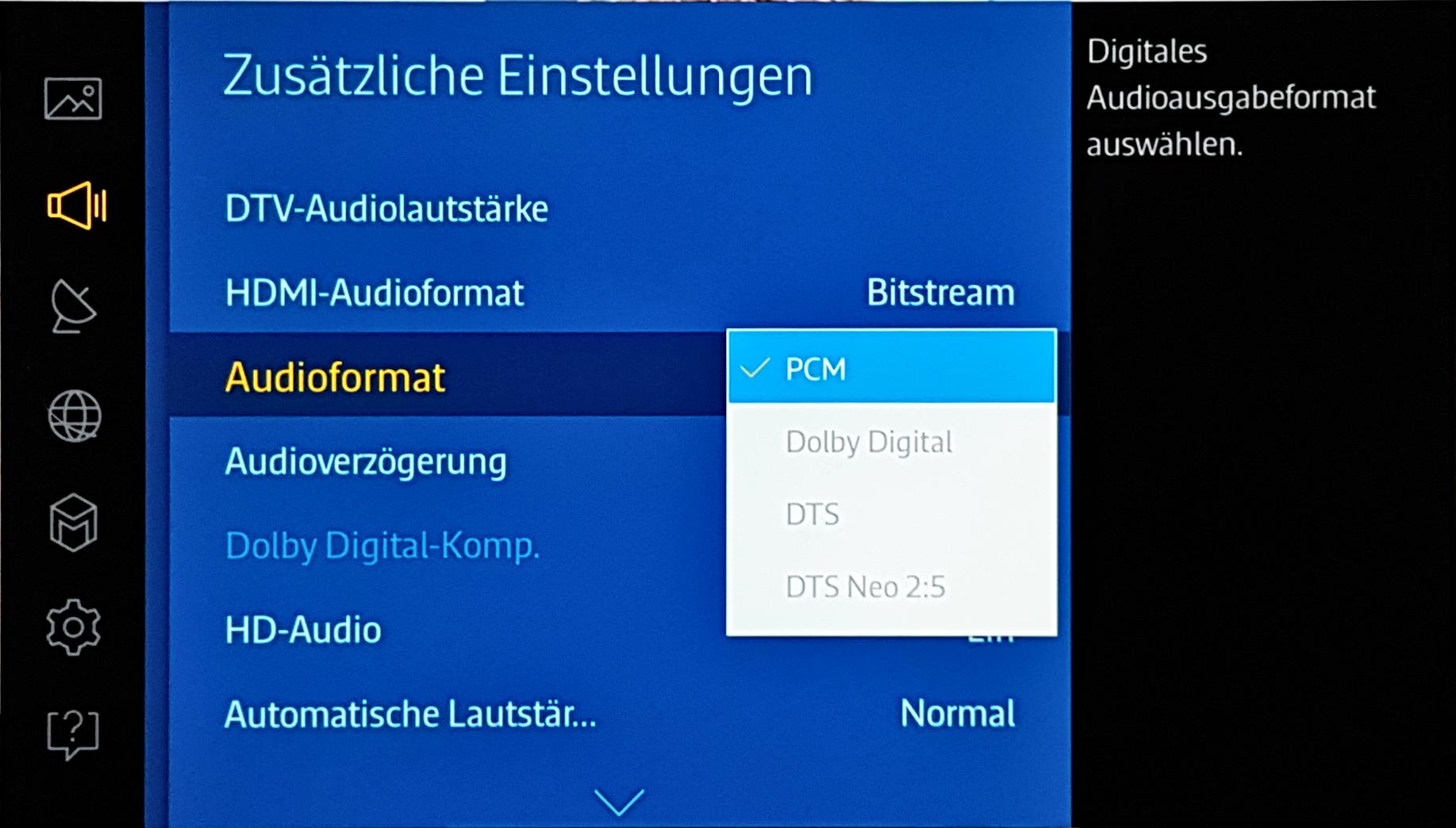

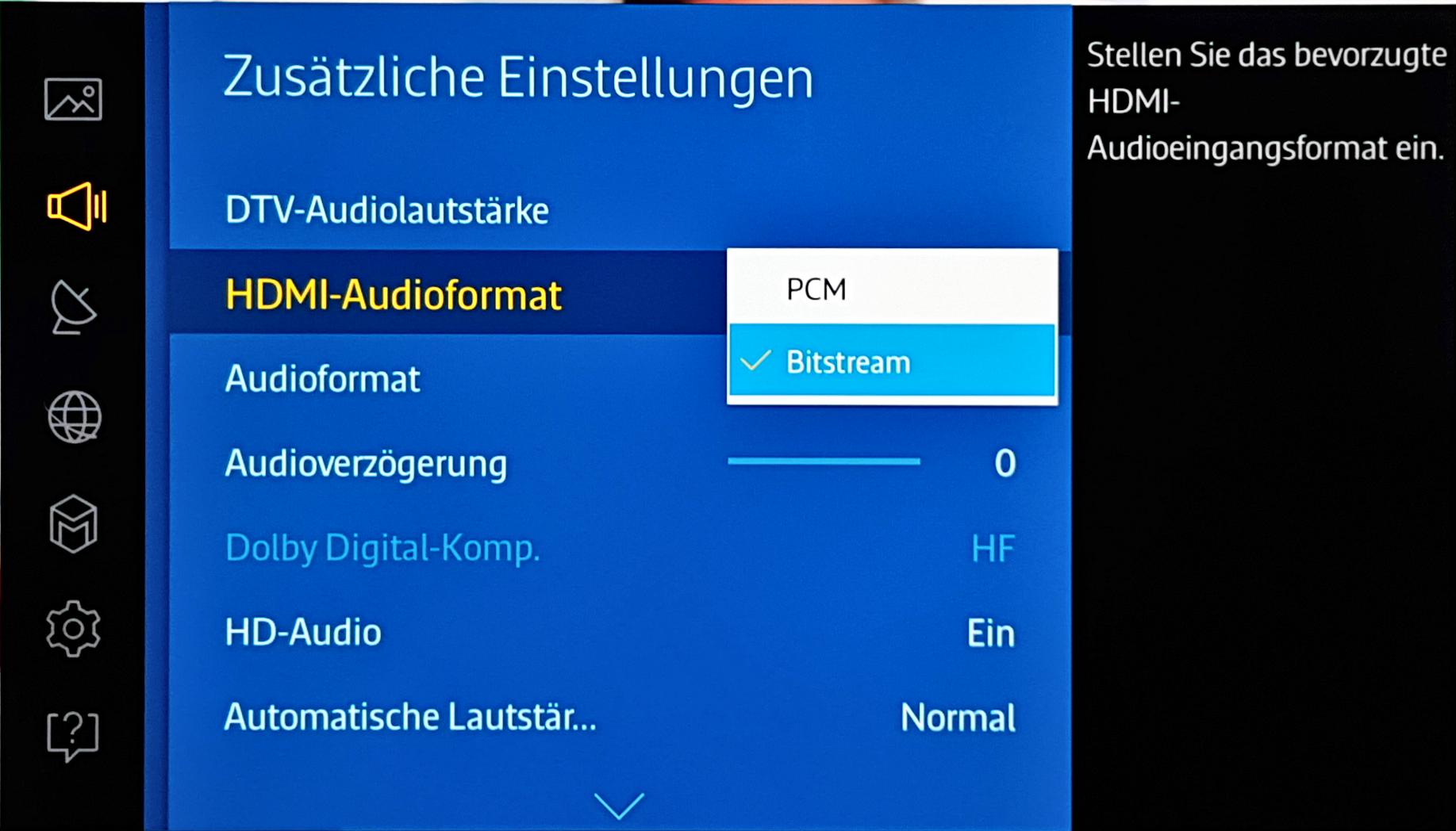

Unter "Ton" im Untermenü "zusätzlichen Einstellungen" bietet sich mir in "HDMI
Audioformat" lediglich zwischen "PCM" und "Bitstream" zur Auswahl an.
Bei "PCM" kann ich in zweiten Submenü "Audioformat" nur "PCM" auswählen.
Wenn ich "Bitstream" wähle kann ich "PCM" und "DTS Neo 2.5" auswählen.
Die Optionen "Dolby Digital" als auch "DTS" sind jedoch immer ausgegraut.

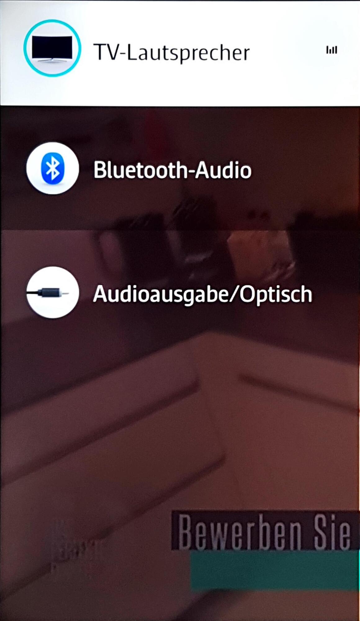

Im Lautsprecher-Menü kann ich nur "Fenseher", "Kopfhörer" und "Optisch/Digital" auswählen.
Bei letzerem bekomme ich aber - wie erwähnt - nur über das optische Kabel auf den Sony HT-RT3.

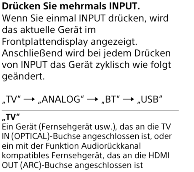

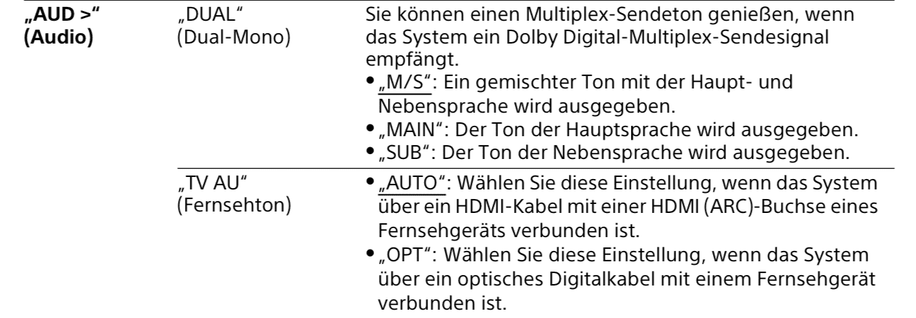

Der Input sollte laut Bedienunsganleitung auf "TV" stehen bei HDMI ARC. Hast Du im Menü der Sony HT-RT3 auch folgende Einstellung mal vorgenommen "TV AU" auf "Auto"? Seite 18 in der Bedienungsanleitung. Und zusätzlich auch den richtigen Tonausgang in den Fernsehereinstellung vornehmen:
"Einstellungen"-->"Ton"-->"Tonausgabe"
Das habe ich eingestellt. "TV AU" steht bei mir auf "Auto". Und das frisch auf Amazon bestellte
HDMI ARC Kabel habe ich auf auf den ARC Anschluss am Samsung gesteckt. Kommt 0,0 Ton!

Das mit dem Ausgabegerät auf HDMI einstellen ist toll ... nur hat der Samsung nur die Einstellung "HDMI
Ausgabeformat", wo er "PCM" und "Bitstream" anbietet, und "Audioformat", wo er folgendes anbietet:
- PCM
- Dolby Digital
- DTS
- DTS Neo 2.5
und in dem Menü graut er mir "Dolby Digital" und "DTS" aus. "Dolby Digital" bekomme ich wie gesagt

Die Wahl der Lautsprecher geht nur von "TV Lautsprecher" über "Bluetooth" zu "Audioausgabe/Optisch".
