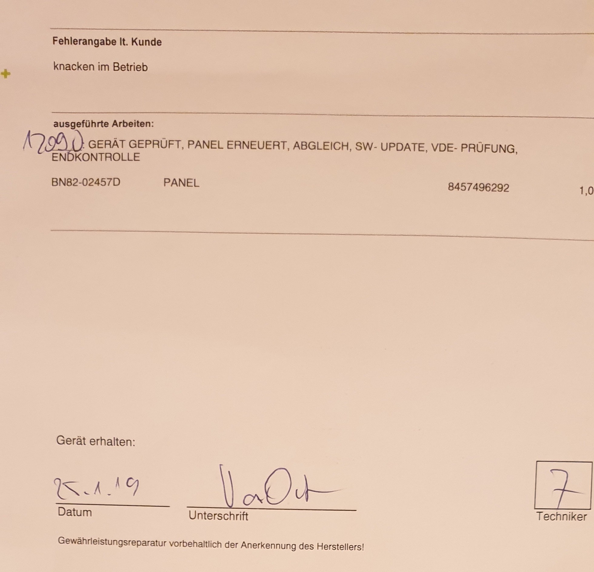

Also bei uns wird diese Woche Freitag das komolette Panel getauscht von einer Firma, die Samsung beauftragt hat. Diese Firma hat mir vergangene Woche versicht, dass nach dem Wechsel des Panels das Problem behoben sei, da es eine NEUE VERSION des Panels sei! Hier kann also auf gar keinen Fall von einem Einzelfall ggf Wärmeentwicklung die Rede sein.
Ich werde Freitag ein Dokument hier reinstellen, dass das beweist

Wie versprochen ein Feedback. An ALLE Kunden, die ebenfalls betroffen hänge ich ein Beweis der Firma an, die meinen Samsung Fernseher "repariert" hat.
Am Freitag kam die Firma und hat tatsächlich das Panel gewechselt. Der Mangel ist NICHT BEHOBEN. Es ist besser geworden. Vorher hat der Fernseher 1 Std geknackt beim starten des Gerätes und 1 Std nachdem der Fernseher aus war.
Mit dem neuen Panel ist es erträglicher geworden. Der Fernseher knackt jetzt deutlich weniger etwa 20 Min. Wenn man den Fernseher ausschaltet knackt nichts mehr. Also es ist deutlich angenehmer geworden.
Dennoch werde ich morgen Samsung anrufen und natürlich mitteilen , dass ich den Mangel behoben haben möchte und den jetzigen Zustand nicht akzeptiere.
Ich war am Samstag bei MediMax und habe nachgefragt , wie sich das Problem bei anderen Kunden verhält. Dort funktioniert der Fernseher wohl noch ohne Knacken. Das Problem trifft also nicht auf alle Geräte zu sondern nur auf vereinzelte.
Die Reparaturfirma hat den ganzen Fall für Samsung gut dokumentiert und ich bin dankbar, dass die Firma Samsung hier alle notwendigen Schritte unternimmt, um den Mangel zu beheben.
Aber ich bin auch ehrlich. Ich schaue mir das nur bedingt an. Ich werde morgen um einen kompletten Austausch des Gerätes bitte und gehe bis hin zur Rückabwicklung. Ich dulde bei einem 3.3T EUR Fernseher keinen Mangel. Mal gucken was die Reparaturfirma morgen sagt.
An ALLE betroffenen Samsung QLED Kunden, deren Fernseher ebenfalls knackt habe ich das Dokument angehangen damit ihr auch euer Recht durchsetzen könnt, das Panel gewechselt zu bekommen. Wie gesagt der Mangel ist nicht behoben aber deutlich angenehmer geworden!
Interessant zu wissen. Anscheinend entscheidet Samsung nach Lust und Laune wem sie das Panel wechseln und wem nicht. Ich habe sogar mein Video hingeschickt mit dem Knack Geräusch und sie sagen sie können nix machen. Jeder dort sieht das Problem anscheinend anders. Einmal hatte ich eine Mitarbeiterin am Telefon die meinte, dass der Fehler Samsung bekannt sei und ich mich nochmal in paar Wochen melden sollte, weil Samsung den Fehler gerade intern untersucht. Ich rief nach paar Wochen wieder an und die wussten nix mehr von diesem Fehler. Die neue Mitarbeiterin am Telefon sagte, dass die vorhergerige Mitarbeitern sich wohl geirrt haben muss. Es ist alles normal und man könne nix für mich tun. Ich müsste mich an den Händler wenden. Das nenn ich mal kundenfreundlicher Service.
@Galaxy90 schrieb:Interessant zu wissen. Anscheinend entscheidet Samsung nach Lust und Laune wem sie das Panel wechseln und wem nicht. Ich habe sogar mein Video hingeschickt mit dem Knack Geräusch und sie sagen sie können nix machen. Jeder dort sieht das Problem anscheinend anders. Einmal hatte ich eine Mitarbeiterin am Telefon die meinte, dass der Fehler Samsung bekannt sei und ich mich nochmal in paar Wochen melden sollte, weil Samsung den Fehler gerade intern untersucht. Ich rief nach paar Wochen wieder an und die wussten nix mehr von diesem Fehler. Die neue Mitarbeiterin am Telefon sagte, dass die vorhergerige Mitarbeitern sich wohl geirrt haben muss. Es ist alles normal und man könne nix für mich tun. Ich müsste mich an den Händler wenden. Das nenn ich mal kundenfreundlicher Service.
Ich glaube in deinem Fall liegt das einfach nur an schlecht geschulten Mitarbeitern im Call Center. Ich würde an deiner Stelle nochmal anrufen. Am Ende ist das Vertrösten ja falsch, denn hier liegt ein MANGEL vor und den muss der Hersteller beheben/reparieren.
Und wenn ein Mangel nach 2 maliger Reparatur nicht behoben werden konnte, kann man vom Kaufvertrag zurücktreten.
Das ist gesetzlich auch ganz klar geregelt und man bekommt den Kaufpreis erstattet.
