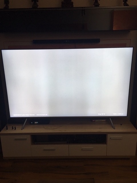

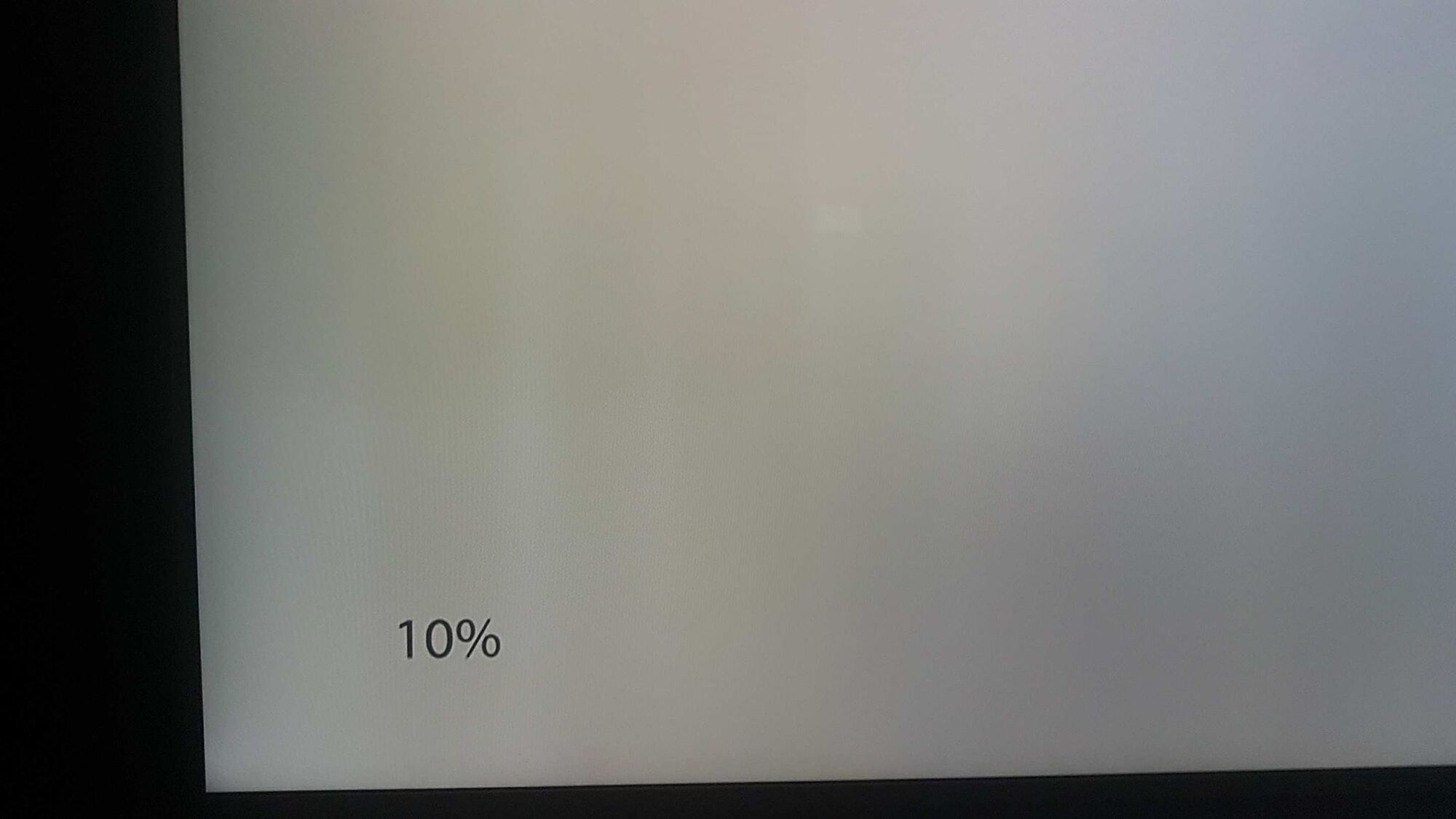

ich habe den MU8009 in 75 Zoll. Beim ersten Gerät war erst alles ok. Nach 3 Wochen zeigte sich plötzlich von heute auf morgen recht massives vertikales Banding (Streifenmuster) im Bild. Das war extrem störend beim Filme gucken und ist sogar meiner Freundin aufgefallen, die für so was sonst eigentlich kein Auge hat. Hatte das Gerät dann nach diesen 3 Wochen bei amazon reklamiert und neues Gerät bekommen. Bei diesem habe ich gleich gesehen, dass dieses nun von Anfang an leichtes Banding hat, besonders im linken unteren Viertel der Bildfläche. Außerdem noch rechts unten "Druckstellen", wohl durch zu hohe Spannung des Rahmens denke ich, zwei Stellen die sehr hell ist. So als wenn man mit dem Finger auf das Display drückt, dann wird es ja auch hell. Fällt besonders bei dunklen Szenen im Film auf oder wenn der Film oben und unten schwarze Balken hat. Ich hatte gelesen, dass kann durch den Transport kommen und kann im Laufe der Zeit verschwinden durch die Wärme. Ist bisher aber nichts passiert nach 1 Woche. Wie ist denn da die Erfahrung? Kann das wieder verschwinden und wenn ja, wie lange kann das unter Umständen dauern?
Muss man das Banding so akzeptieren? Immerhin hat das 75 Zoll Gerät knapp 3000 EUR gekostet und UVP war mal 3700. Selbst der L*G* Fernseher von meinem Sohn für nur 400 EUR hat kein Banding oder "Druckstellen" durch den Rahmen. Auch mein alter L*G* mit 65 Zoll war dahin gehend einwandfrei. Klar war die Bilddarstellung bei diesen beiden Geräten deutlich schlechter, weil es günstigere Geräte waren, aber diesen hatten keine offensichtlichen technischen Probleme mit dem Bild.
Immerhin handelt es sich ja bei der MU-Serie um Samsungs Premium Serie. Ich kann fast nicht glauben, dass man mit dem Banding leben muss. Zumal das beim späteren Verkauf sicher den Preis gut drückt und ich befürchte, dass es im Laufe der Zeit noch schlimmer wird. Beim 1. Gerät war wie gesagt, erst gar nichts und kam erst nach 3 Wochen zu Tage, aber 10 x so schlimm wie beim jetztigen Gerät.

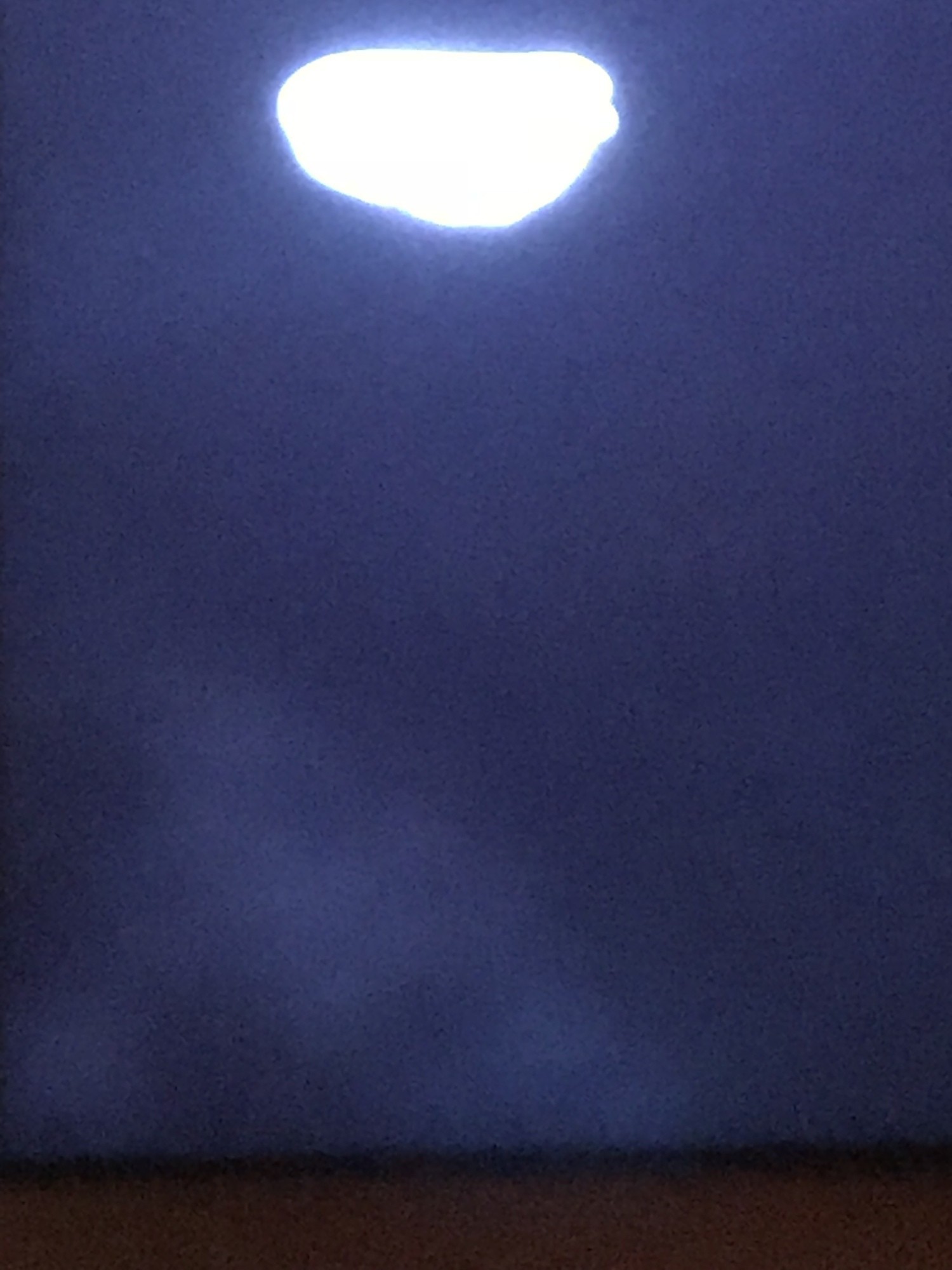

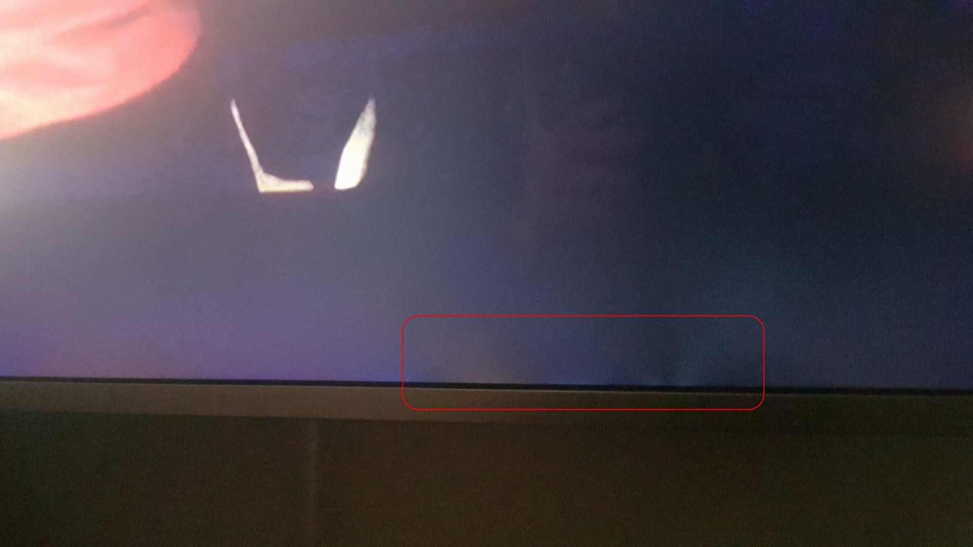

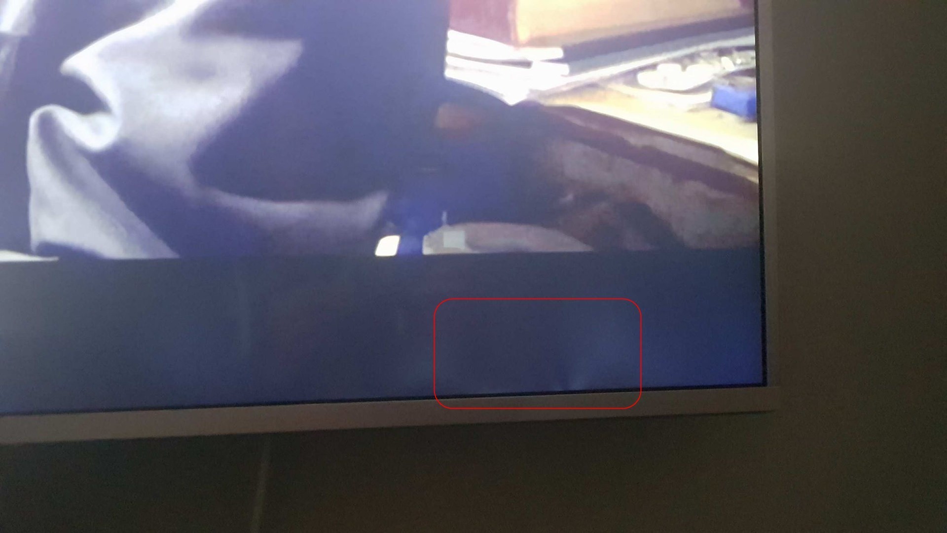

Hab es mittlerweile über alle Bildanpassungen und ausstellen von Bearbeitungsprogrammen versucht zu ändern! Balken bleiben so extrem. Den lichtpunkt habe ich übrigens auch unten links. Sobald die Linke bildschirmseite heller wird, drückt sich der lichtpunkt deutlich mit ins Bild... was kann ich tun?

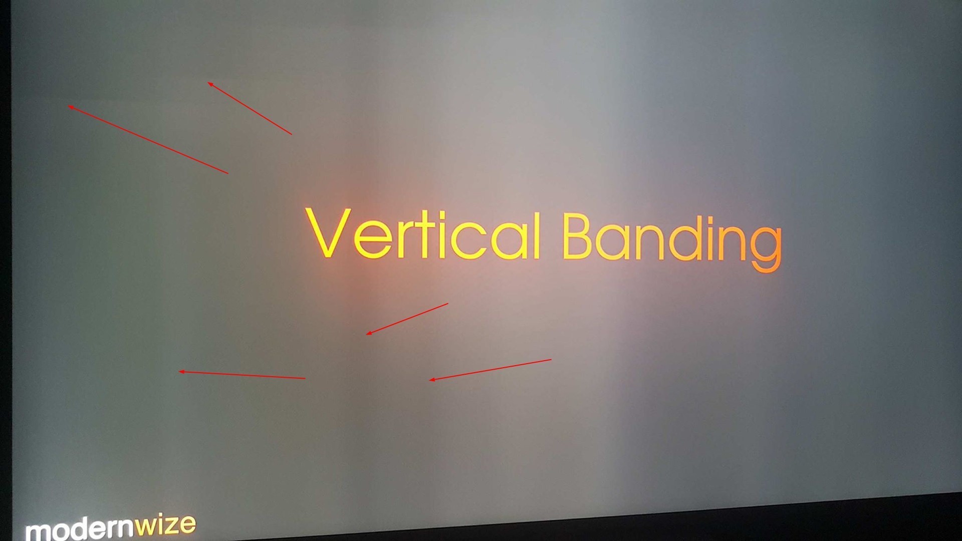

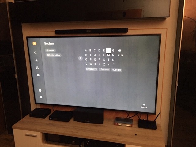

Was ist eigentlich daraus geworden? Ich selbst habe auch Vertikal Banding mit meine GQ65Q7fn . Nur richtig auffällig beim Kameraschwenks.

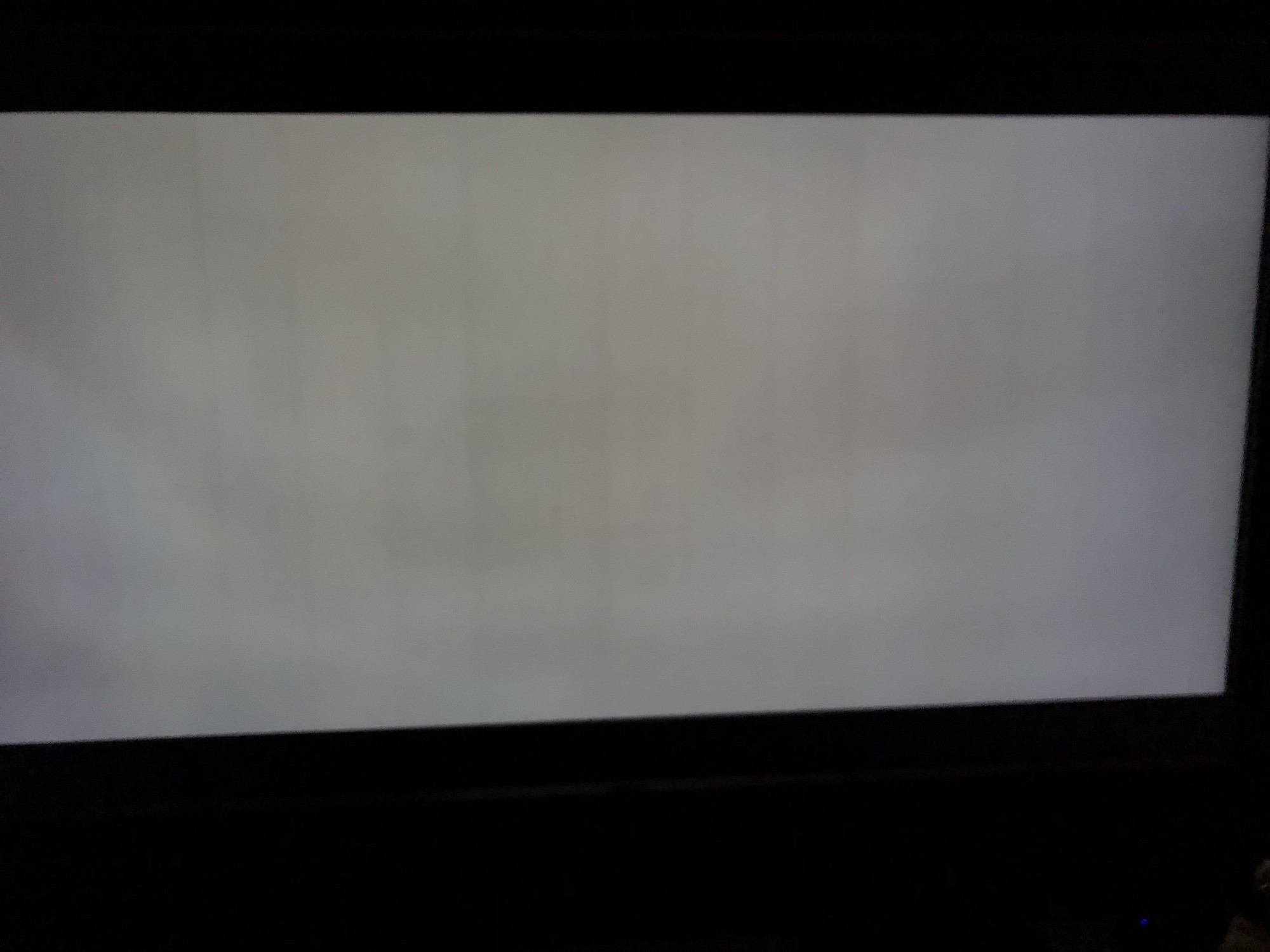

ich habe mir im Mediamarkt etliche TV´s angesehen.die grossen haben auch von anderen Herstellern Probleme und die sind um einiges teurer gewesen.Habe mir auf einem USB Stick ein Vollbild mit 30% Grauanteil anzeigen lassen.Da sieht man schön das Banding wenn vorhanden.Wie ich das sehe eine reine Glücksache einen TV ohne Banding/Clouding zu bekommen.Habe mir auch überlegt den neuen QLED zurückzusenden aber wennst da Pech hast bekommst wieder einen der vielleicht noch schlimmeres Banding hat und mit 75Zoll wirds sowieso mühsam mit Versand und Abholung.Ich habe für mich entschieden den QLED zu behalten und mit minimalem Banding zu leben.Wenns schlimmer wird dann muss ich mir auch was einfallen lassen.Alles irgendwie nicht zufiedenstellend.Du solltest auf eine Reparatur bestehen, mir wurde auch geschrieben das das normal ist, aber er wurde letztendlich zurückgenommen.

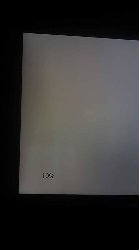

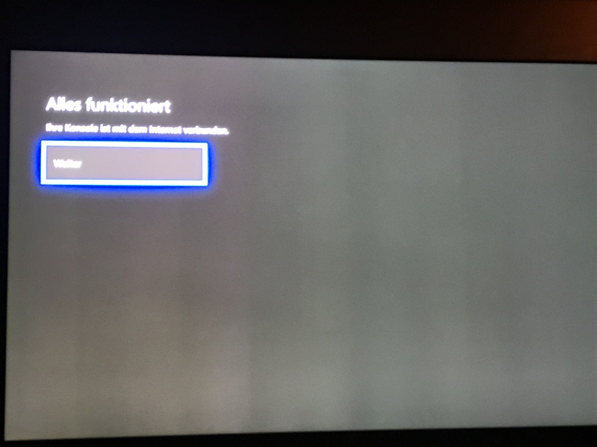

Bei mir macht Samsung nichts. Schau Dir mal das Bild aus der Anlage an. Die Qualität ist doch eine Frechheit.... Und die Balken sind bei allen Programmen und Farben sichtbar.

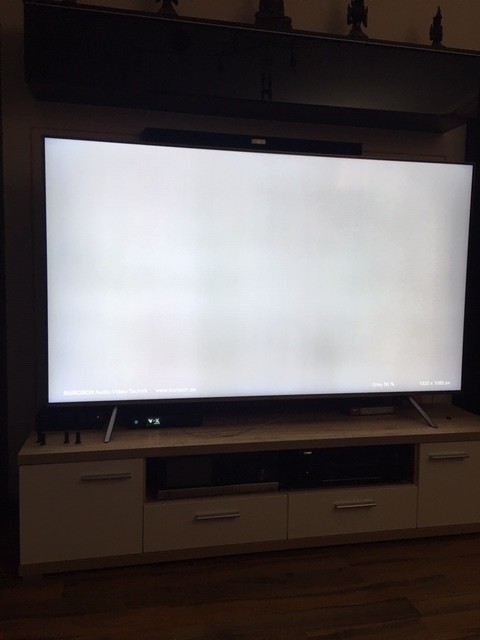

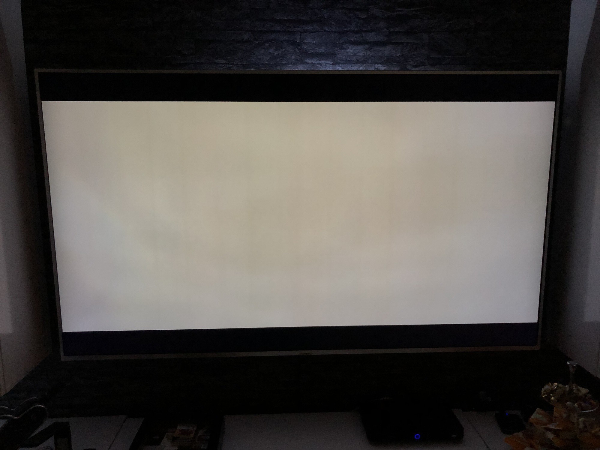

Hi, hier meine Bilder, einmal der 75er der zurückgegangen ist und die zwei bilder mit dem neuem 75er qled einmal mit dem Standard Banding und einmal mit der Verbesserung die ich rausgeholt habe mit FW update und Bildeinstellungen.
Bei normalen Fernsehen fällt das nicht mehr auf, einzig bei z.b Schirennen wenn viel schwenks mit Schnee. (weiß)
Wenn ich mich ein wenig spiele geht sicher auch noch mehr.
Mir fällt auf das dein TV ziemlich dunkel eingestellt ist.Versuch mal mit Filmmodus , Hintergrundbeleuchtung und Kontrast auf vollgas und dann noch mit der Öko-lösung die Umgebungslichteinstellung aktivieren. Damit dunkelt er ab in der Nacht.Schau auch ob es eine neue FW auf der Samsung Seite gibt.Nicht über Autoupdate an TV suchen, wenns was gibt runterladen und via USB Stick installieren.
Versuch mal meine einstellungen und poste das Bild da.

der alte MU75 im standart mode
QLED normal modus
Nach den einstellungen

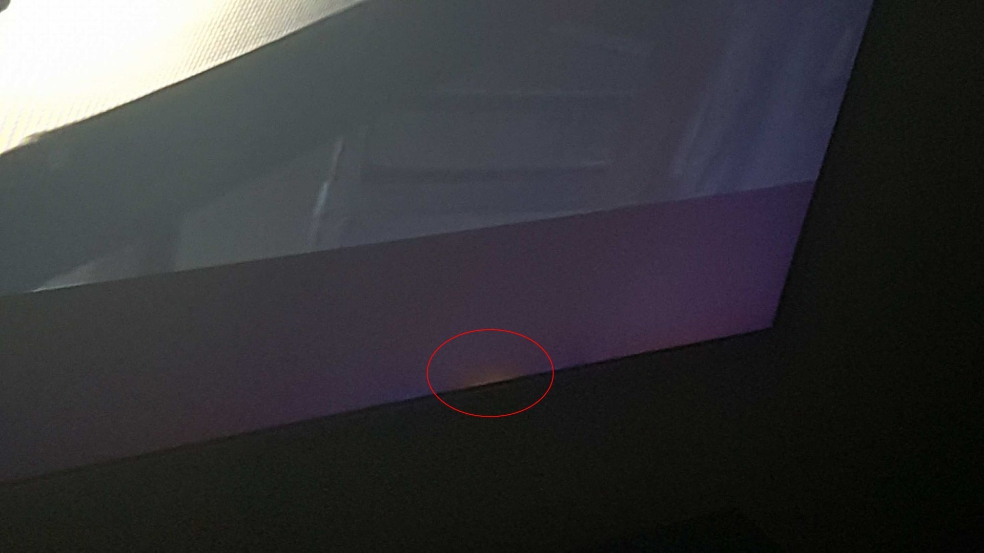

Hallo Miteinander, ich möchte mich bei Euch gerne zur o. g. Thematik melden. Der Artikel wurde mir am 30.12.2020 geliefert. Leider stellte sich bereits nach dem ersten Inbetriebnehmen heraus, dass der Bildschirm im unteren mittleren Drittel einen leicht in die vertikale gezogenen dunklen Fleck...
