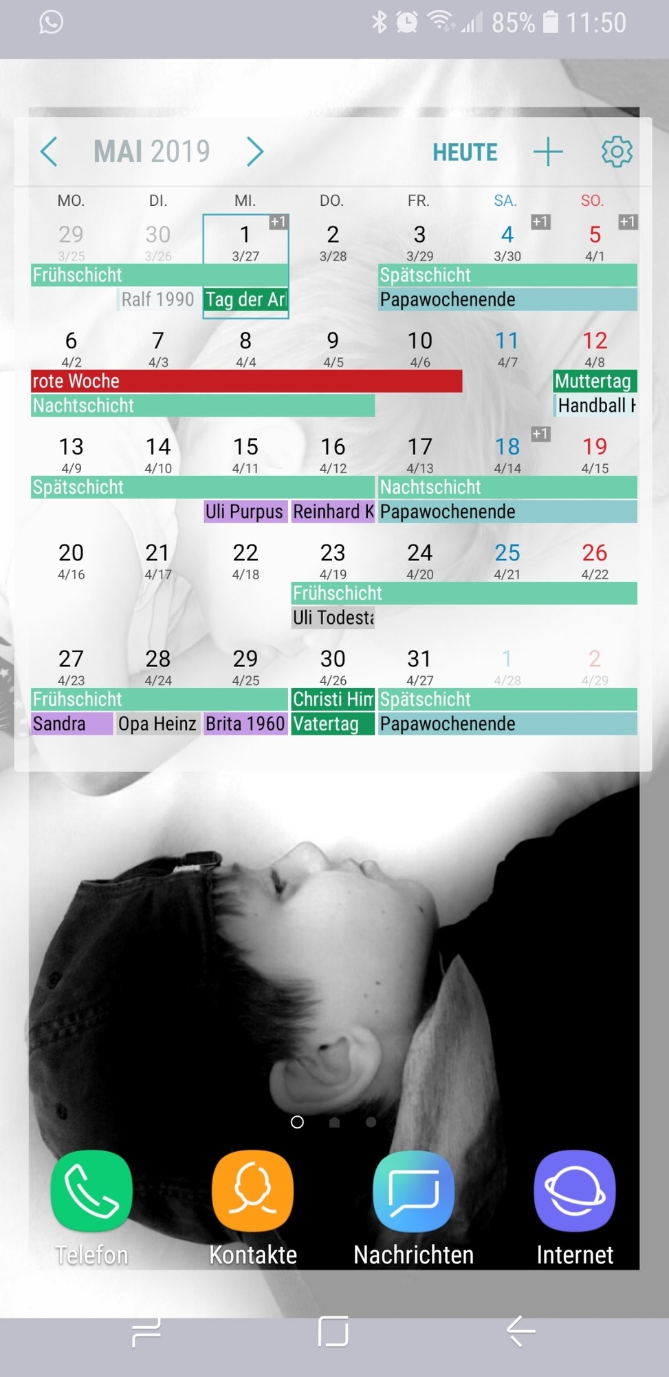

ich besitze seit einigen Tagen ein S9. Davor hatte ich ein S6.
Ich abeite viel mit dem Kalender und habe ihn als halbseitiges Widget auf dem Startbildschirm.
Unter den Kalendertagen werden kleine Zahlen (1/24 oder 1/6 usw.) angezeigt. Was bedeuten die denn?
Kann man die irgendwie entfernen?
Hoffentlich kann mir jemand helfen...

Schau mal in den Kalender Einstellungen. Kalender über die App öffnen - oben links auf die 3 Striche - oben auf das Zahnradsymbol - Alternativer Kalender - auf " ohne " setzen . somit müssten die kleine Zahlen (1/24 oder 1/6 usw.) dann verschwinden .
Ich gehe davon aus, du hast zu dem normalen Kalender , noch die Option zu einem alternativ Mond Kalender ( bsp. chinesischer Mond Kalender ) eingestellt.
Dieser wird dann durch die, von dir angesprochenen kleinen Zahlen dargestellt .

Meine Beschreibung bezog sich auf das neue Android 9 OneUi mit dem aktuellsten Samsung Kalender .
Verwendest du evtl. Noch das alte Android 8 Oreo ?
Verwendest du evtl. Noch das alte Android 8 Oreo ? Zumindest liegt die Vermutung nahe , da auf deinem Screenshot die Uhr noch auf der rechten Seite ist .
Ich gehe davon aus .Das die Einstellung im alten Kalender ebenso vorhanden ist. Eventuell die Schritte zu dem Menü abweichend.
Ja, ich habe noch das 8.0 android.
Hab das Handy erst seit 5 Tagen und mir wurde noch kein Sofware-Update angeboten.
Ich mache jetzt gerade das Update...
Mal schauen, wie es danach aussieht.

Danke für den Tipp.
Habe aber kein anderes Theme eingestellt *:winking-face:
*:smiling-face:
Deine Beschreibung hat funktioniert *:thumbs-up-sign-emoji-modifier-fitzpatrick-type:
Die Zahlen sind weg
Vielen lieben Dank
