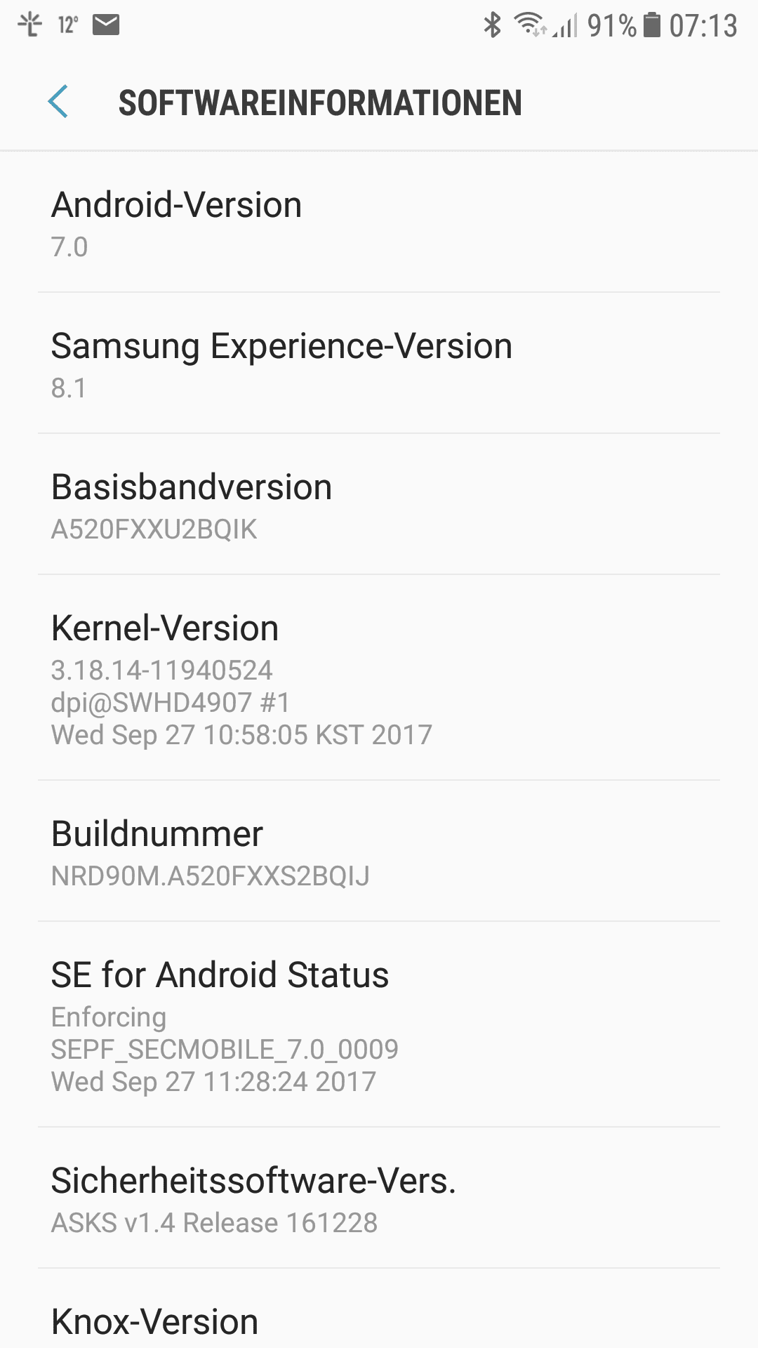

ich habe einen screenshot meiner aktuellen Softwareinformation auf A5 2017 geschickt. Heute habe ich einen Systemsoftware-Update erhalten. Gestern einen Gear App Update. Leider kommt ja keinerlei Information über eine Änderungshistorie. Zumindest finde ich die nirgends. Betrifft Update Gear-App (was wurde geändert? Versionsnummer blieb gleich) und Sytemsoftware (was wurde geändert?). Es ist sehr ärgerlich, dass es keinerlei Verbesserung bezüglich Benachrichtigungseinstellungen gibt. Diese Einstellungen gehören mir und andere Software darf nur lesend darauf zugreifen.
