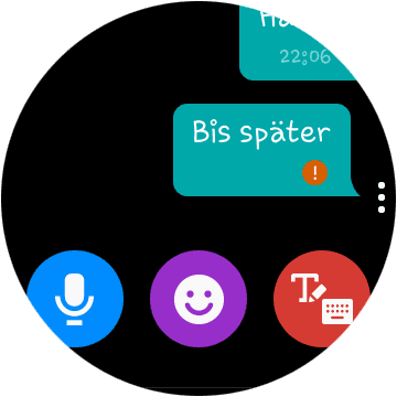

Alles funktioniert so, verbrieft, wie ich es beschrieben habe. Ich habe den Test sowohl im 4G-Netz als auch im 3G-Netz gemacht..... Im 3G-Netz habe ich zwar auch die SMS versenden können, aber ich hatte wieder eine SMS dabei die mit einem Ausrufezeichen gekennzeichnet wurde, als die Netzgüte zu schlecht wurde. Übrings rot und nicht blau........
Diese SMS wurde nicht versandt. Sie wurde aber dann auch nicht mehr automatisch neu angefasst..........
Scheinbar bedeutet das Ausrufezeichen "Achtung" mache es noch einmal..........

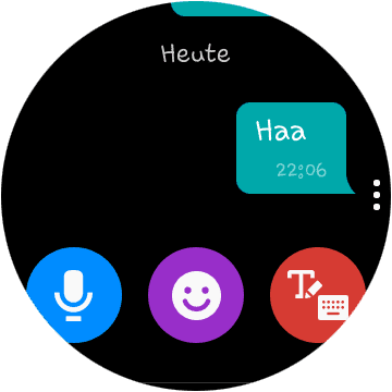

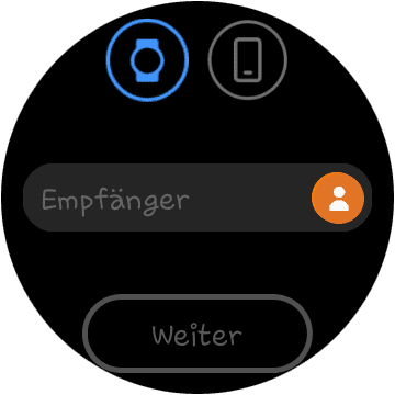

Hierzu ein paar Screenshots
Für "Frosch_nr2"
So sieht es aus, wenn die SMS gesendet wurde.
