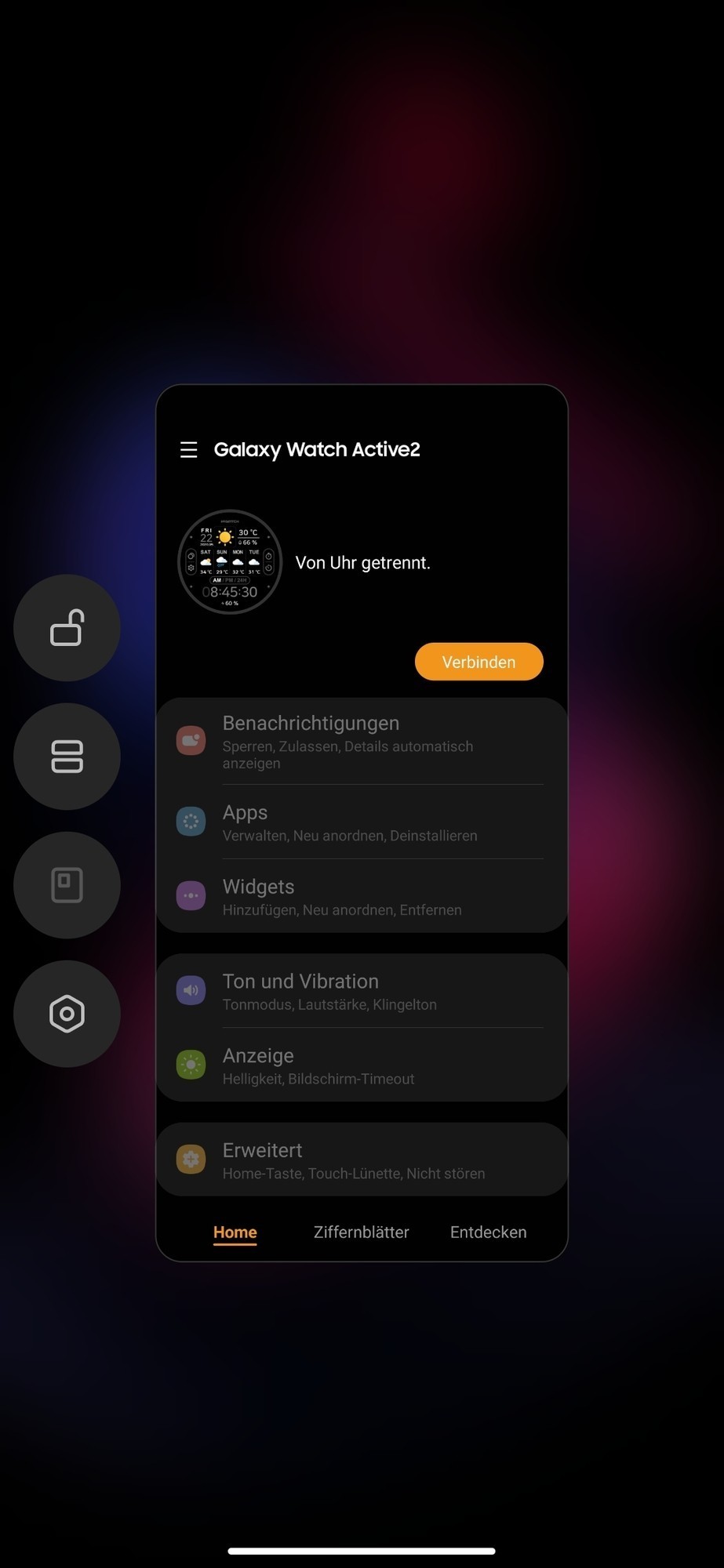

Moin. Die Uhr verträgt sich nicht so gut mit Xiaomi hatte auch paar Tage gebraucht bis die Nachrichten normal ankamen.
Du kannst folgendes versuchen:
1. In der App Ansicht kannst du die Samsung Wear App mit dem Schloss quasi verriegeln. Dazu muss du bei den letzten geöffneten Apps die Wear App gedrückt halten bis ein Schloss erscheint. Wenn du da drauf klickst schließt sich die App nicht mehr wenn du alle öffnen apps schließt. So habe ich das bei mir.

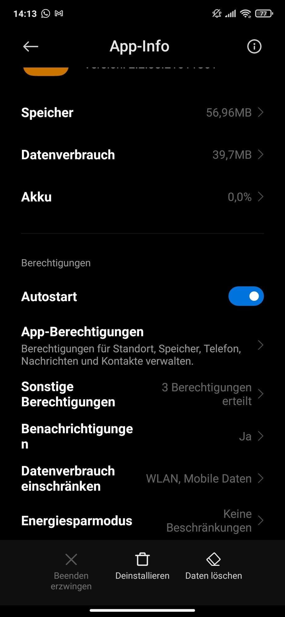

2. Gehst du unter den Xiaomi Einstellungen und suchst unter Apps die Wearable app und auch die anderen Apps die zur Verbindung dazu gehören. Bei jeder app gehst du unter Energiesparmodus und klickst auf keine Einschränkungen.
Versuche das erst mal und ich hoffe das es dich weiter bringt.
