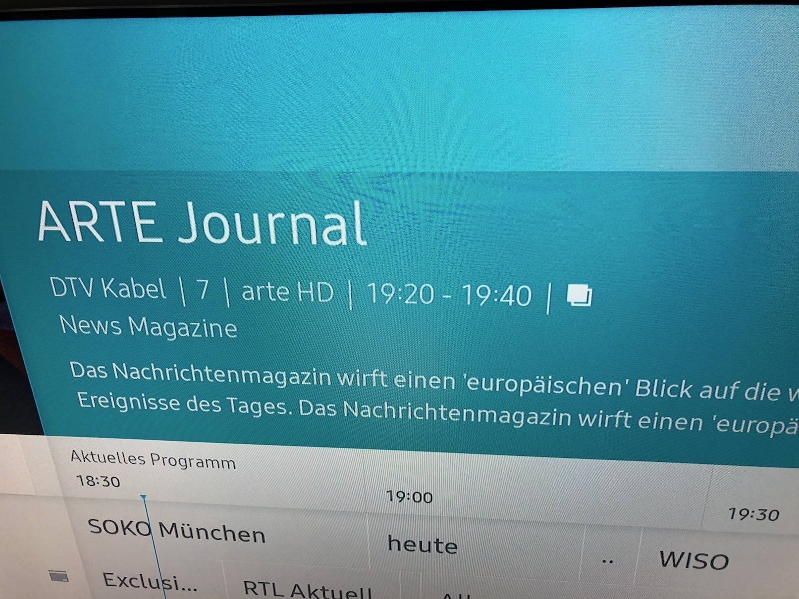

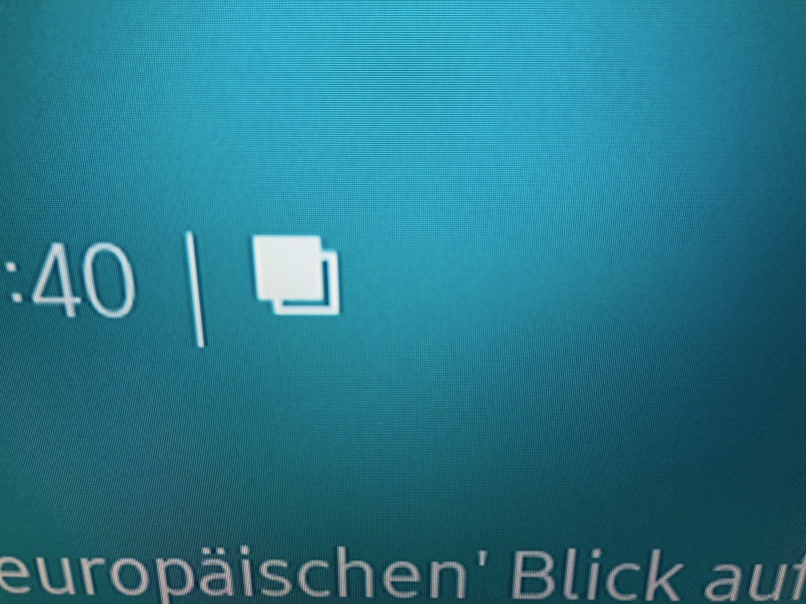

Also die von DavidB beschriebene und gezeigte Serieprogrammierung auf Seite ist bei mir vom Sender (interner Kabel Tuner, Unitymedia) abhängig.
Im EPG erkennt man eine Serie über das "Seriensymbol" (2 Vierecke hintereinander), siehe screenshots.
Dieses Symbol wird aber bei keiner einzigen Serie bei ARD HD oder ZDF HD angezeigt, bei z.B. RTL HD, Sat1 HD oder Arte HD werden die Serien als Serien über das Symbol markiert und dann kommt der gezeigte Aufnahmedialog für Serien.
Das es jetzt bei einigen Sendern nicht angezeigt wird, kann meines Erachtens verschiedene Gründe haben, entweder wird es nicht von den Sender oder in meinem Fall vom Kabelprovider nicht zur Verfügung gestellt oder die Samsung Software interpretiert die EPG Daten aus dem DVB- Stream nicht richtig und es fehlt z.B. ein Mapping für den gelieferten "Serienwert".
