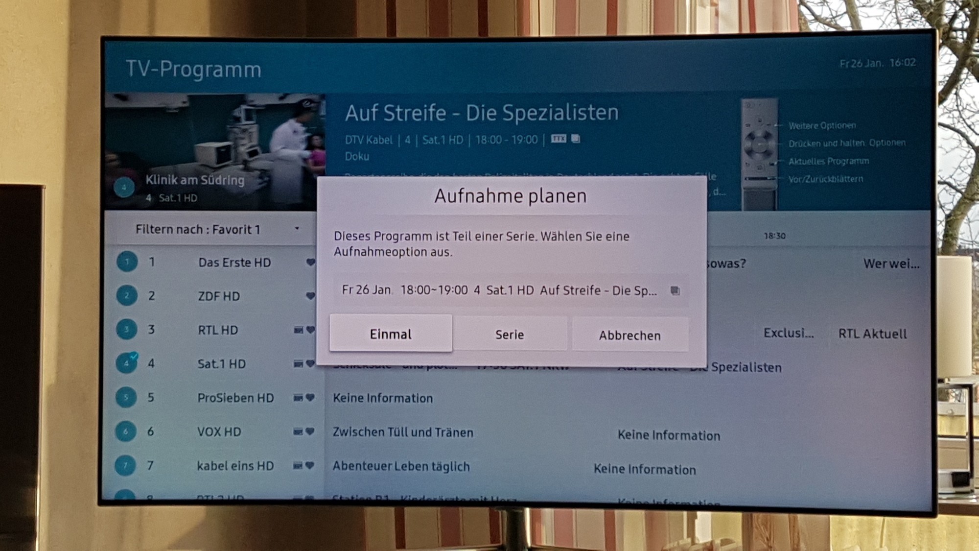

Hallo, gibt es hierzu schon eine Lösung? habe das gleiche Problem mit der Serienaufnahme...
Habe den UE55MU8009 und aktuellste Software drauf. Empfange per Satellit (Twin)
Die Hotline meinte, dass es diese Option (aus dem EPG heraus eine Serienaufnahme starten) gar nicht gäbe, aber die Bilder hier beweisen ja etwas anders.
Noch ein (aktuelles) Beweisfoto.
Mein Problem ist auch noch nicht gelöst. Bei mir kommt erst gar nicht die Möglichkeit aus dem EPG eine Serienaufnahme zu programmieren. Auch ich hab Sat mit QuadLNB.

Die Serienprogrammierung über den EPG funktioniert tatsächlich nur bei den verschlüsselten HD Sendern.
Über den Aufnahme- und Programmmanager kann ich jedoch Serienaufnahmen aller Sender programmieren.
