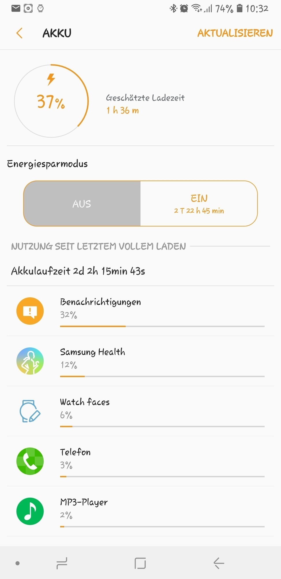

@Thorsstein schrieb: Seit dem letzten Update kämpfe ich seit Wochen um eine normale Laufzeit, da mit dem Update die Laufzeit mehr als gedrittelt wurde. Reset der Uhr. Reset der Uhr mit Reset der Apps. Reset der Uhr mit Deinstallation der Apps, mit und ohne Wiederherstellung aus der Cloud, hab auch schon per APK Download eine ältere Smartphone App installiert. Selbst einen neuen Akku hab ich einsetzen lassen. Auch leer laufen lassen bis zum Abschalten und dann wieder laden. Nichts hilft. Vor dem Update mit altem Akku und Standardeinstellungen knapp 3 Tage. Jetzt mit mittlerweile neuem Akku und alles auf sparsam (keine Pulsmessung, keine Aktivierungsgeste, keine Workouterkennung, Standard Face, kaum Benachrichtigungen etc.) ca. 16 Stunden. Laut Statistiken größter Verbraucher Watch Faces (was quatsch ist, wenn das Display fast immer aus ist und entweder Standard oder extrem sparsames aktiviert). Gleich danach kommt Health - genauso Mumpitz, wenn jegliche Workouterkennung abgeschaltet ist und ein Face ohne Sensorzugriff aktiviert. Es ist absolut lächerlich, dass da selbst nach Wochen kein Fix oder wenigstens ein Fixversprechen nachkommt. Denn unbekannt ist das Problem nicht. Ich tendiere zur selben Reaktion wie inzwischen viele Andere: Samsung Smart Watch in den Müll und nie wieder eine von Samsung. Man gibt fast 300€ für eine Smartwatch aus, durch Schlamperei wirds dann im Grunde eine normale Armbanduhr und wochenlang kommt Nichts! Sorry, für das Geld verlange ich Service! Ich hatte schonmal ein Fitnessband mit schlechtem Service. Aber das waren 28€. Da weiß ich, bin selbst schuld. Aber von einem Markt(mit)führer im Elektronikbereich im oberen Preissegment ist das nicht nur schwach sondern inakzeptabel.

Nun habe ich nach 3 Stunden nur noch 50%. Ich habe gestern morgen die Uhr zurück gesetzt und kein Health auf dem Handy inst. keine Besserung, angeblich 30% Verbrauch heute nur durch Benarichtigung, das waren 4 Stück! Nun habe ich die auc komplett abgestellt und das Ziffernblatt auf sparbetrieb. Mal schauen was da die Energie frißt, so ist es auf jeden Fall kein Zustand da die Uhr keine Funktion hat.
