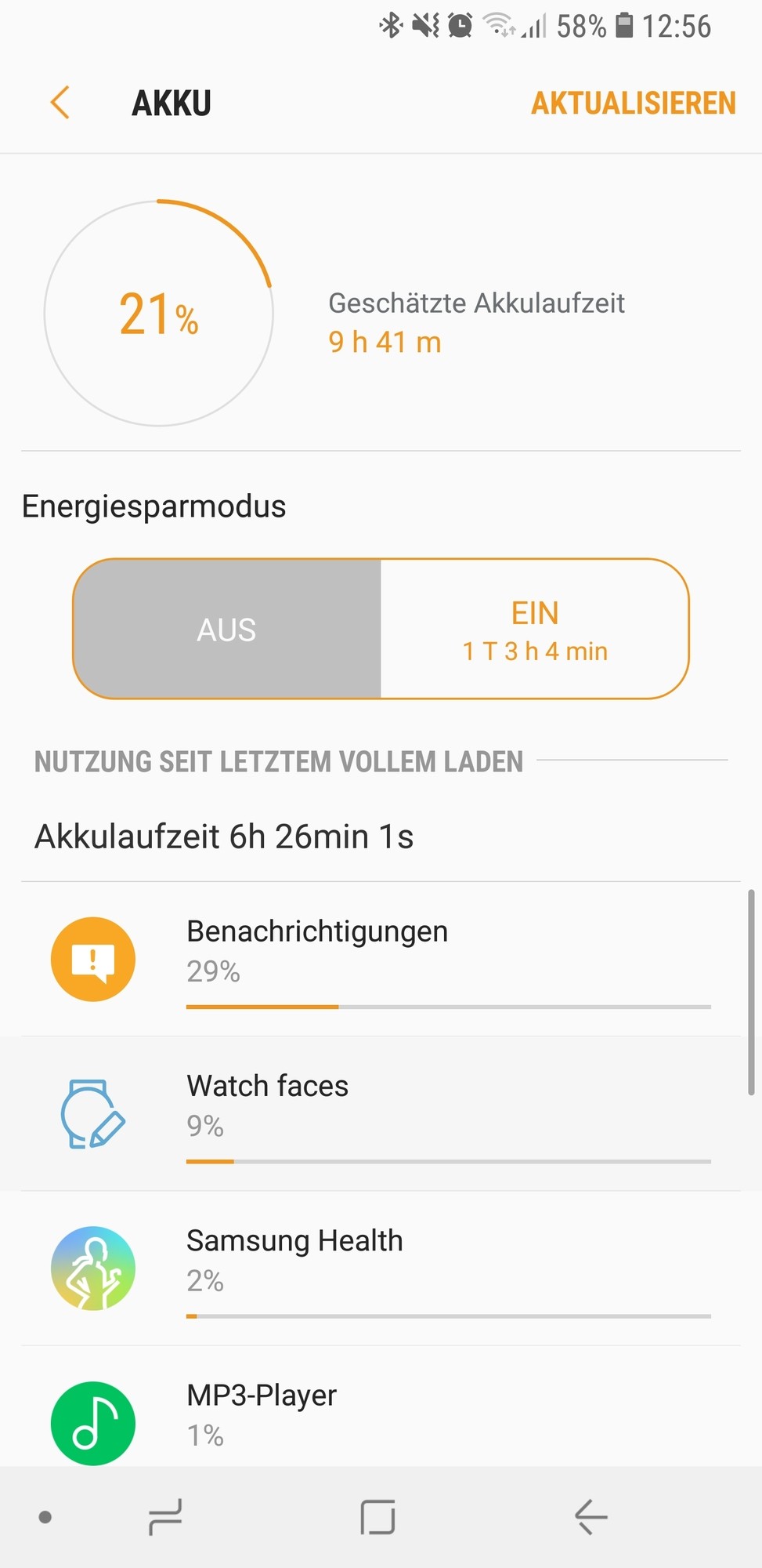

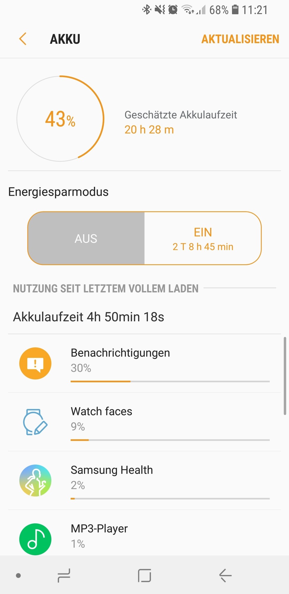

Hier 2 Screenshots zum Thema entladen. Die Uhr wird aktuell nur getragen, Benarichtigung aus, Ziffernblatt per Facedingens... Abstand 1,5 Stunden
Ich meine natürlich dann, wenn du sie wieder laden kannst.
