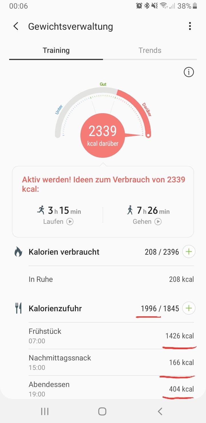

Hauptansicht:
- Kalorienzufuhr wird doppelt gezählt - 1996 kcal

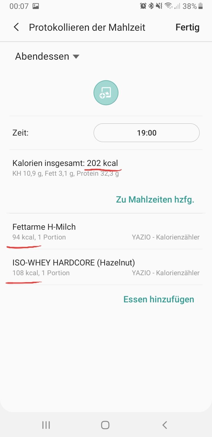

K-Zufuhr doppel - Abends 404 kcal
Detailansicht:
K-Zufuhr Details - Abends 202 kcal

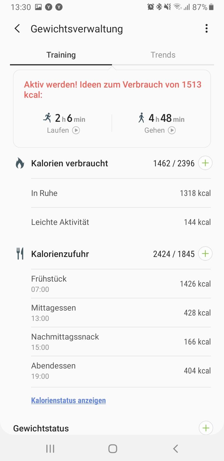

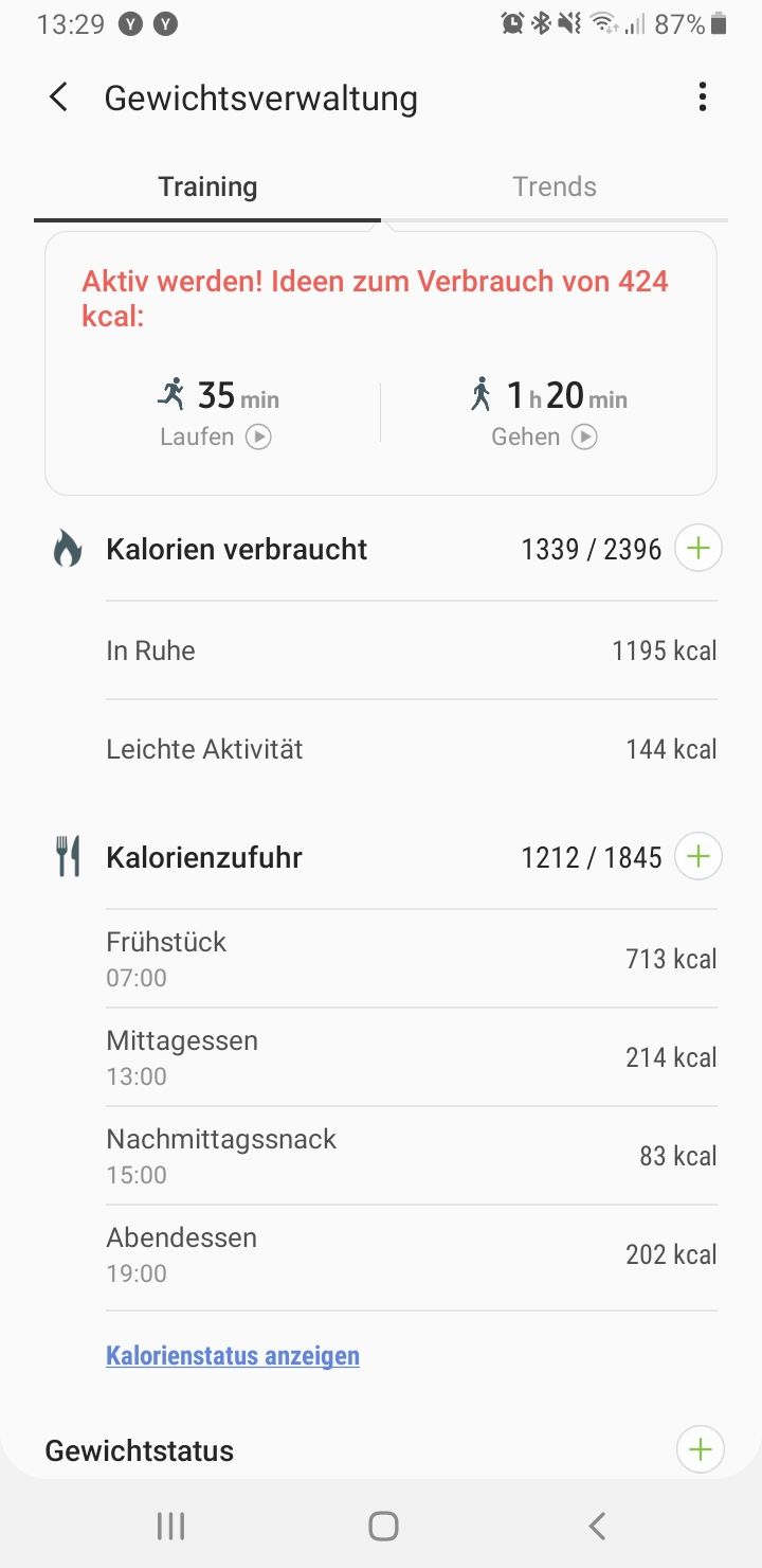

Beide Apps waren bzw sind auf dem aktuellen Stand. Ich habe nochmal alle Lebensmittel in Yazio entfernt und neu hinzugefügt. Beim Screenshot 13:29 Uhr kann man erkennen es zählt die Daten einfach, also richitg. Beim zweiten Screenshot um 13:30 Uhr ist es schon wieder falsch, da es jetzt doppelt gezählt wird.
