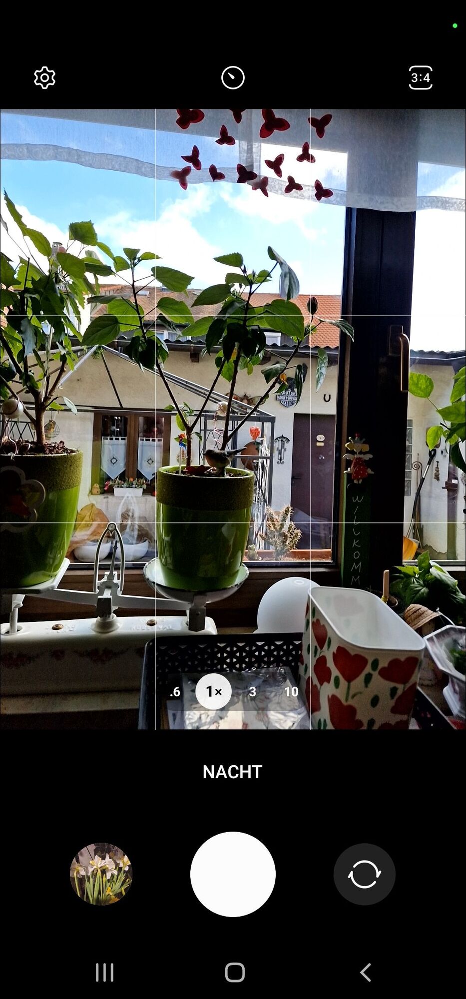

Beim Start der Kamera am S22 Ultra wird nur die Option "Nacht" angezeigt.
w.
Seit dem letzten Update vom 12.03. wird beim Start der Kamera lediglich die Option "Nacht" angezeigt. Auch ein Umschalten auf Video oder höhere Auflösung/Zoom im Kameramodus ist nicht möglich.
Bin derzeit etwas ratlos, da dies anfangs super funktioniert hat.
Neustart des Handy brachte keinen Erfolg.

Läuft eventuell der Rest der Kamera Standart Mäßig über Expert Raw,der sowohl Automatik als auch alle Kamera's anwählbar hat?*1f914.png* L: Lösung in ursprünglichem Beitrag anzeigen
Freut mich, wenn ich helfen konnte. Danke für das akzeptieren *1f604.png* L: Lösung in ursprünglichem Beitrag anzeigen
Oder du hast Standardmäßig über die Einstellungen letzten Modus beibehalten eingestellt und jetzt hängt die App eventuell im Nachtmodus.
Vielleicht mal die Funktion deaktivieren
Hallo SE-Michael_Sean,
das ist die Lösung. Danke für den Tip. Expert Raw war der Schelm, der mich irritiert hat.
