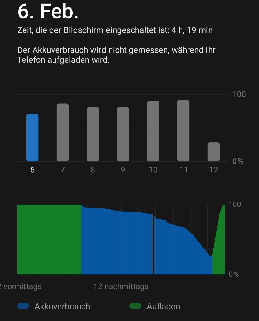

Bei mir auch so ich habe Screenshot vor und nach dem Update auf diesen Screenshot deutlich zu sehen. Nach dem Update wird der Akku regelrecht leer gesaugt. Das kurze Schwarze im Diagramm ist der Neustart nach dem Update..Gruß Michael

Da das Problem bei einigen S21 Besitzern nach dem Update aufgetreten ist und bei anderen keine Änderung durch das Update zu erkennen ist, muss es wohl an der 5G Verbindung liegen. Ich würde mal vermuten, dass alle Nutzer, bei denen das Problem auftritt, eine aktive 5G Verbindung haben? Das würde auch erklären, warum man nichts in der Akkustatistik sieht.
Wenn ich bei mir das 5G Netz ausschalte, wird der Akkuverbrauch über Nacht besser (von 40% vorletzte Nacht, auf 7% heute Nacht). Kann das jemand verifizieren?
Sorry aber ich arbeite noch mit 4g und außerdem auch wenn es nur mit WLAN verbunden ist saugt es auch seit dem Update die Batterie leer
Ja das Update hat es beseitigt, danke für das schnelle Handeln des Samsung Supports .Gruß Michael
Hi ich hatte das problem auch und hatte gestern abend manuel software update gemacht . 63% ging ich schlafen 23:40 und 7:30 bin aufgestanden akku leistung 58%
Hi, danke für deine Antwort! Ich hab es auch gerade upgedatet, bin gespannt ob es besser wird :)
