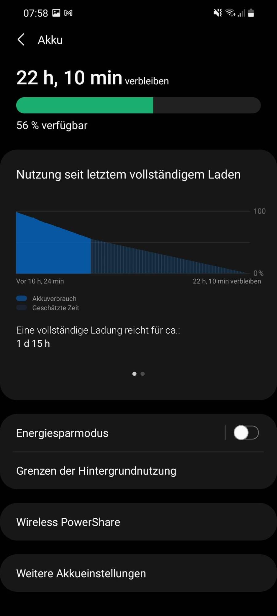

Akku verliert über Nacht 40% Ladung. Das ist seit dem Februar Update so. Siehe Screenshot. Vor dem Update waren es ca. 2-5% Ladung pro Nacht. Ich muss somit mein Telefon mehrmals pro Tag laden. Wenn ich das Laden abends vergesse kann es passieren, dass es morgens leer ist. Ich habe schon alles eingeschränkt an Apps und Funktionen, was möglich ist. Bitte patchen. So ist das Gerät nicht zu gebrauchen

Neues Update ist da.
Moinsen zusammen,
der hohe Standbyverbrauch war nicht von Beginn an so, dass ist bei einigen (komischerweise nicht bei allen) Nutzern mit dem ersten Februar-Patch (Build-Nummer: AUB3) erstmals aufgetreten und ist daher ein Software-Problem. Vergangnenen Freitag, 12.02, gab es ein neues Update, dass das Problem bei einigen (aber auch nicht allen) behoben hat (Build-Nummer: AUB6).
Prüft bitte, ob ihr die neuste Version mit der Endung AUB6 installiert habt.
Wenn ja, bitte mal einen Wipe-Cache durchführen:
Handy ausschalten -> per Kabel an PC/Laptop, TV oder Konsole anschließen -> durch gleichzeitiges Drücken und Halten der Lauter-und Power-Taste Starten -> im Recovery-Menü Wipe-Cache (nicht Wipe-Data!) ausführen -> Reboot now ausführen.
Die Navigation im Recovery-Menü erfolgt über Lauter-Leiser für hoch/runter und eine Bestätigung mittels Druck auf die Power-Taste.
Wenn ihr sowohl das Update auf die neuste Version als auch den Wipe-Cache durchgeführt habt und das Problem weiterhin besteht, bitte über die Members-App unter Hilfe Holen -> Fehlerbericht einen möglichst ausführlichen Fehlerbericht erstellen und übermitteln. Die Übermittlung mit Protokoll dauert ein paar Minuten -> die App geöffnet lassen und nicht schließen. L: Lösung in ursprünglichem Beitrag anzeigen

Also ich habe auch die aktuellste Software drauf und Verbrauche in der Nacht während des Standbys um die ca. 6 Prozent Akku. Vllt hast du es nicht ganz richtig optimiert. Wobei der Screenshot das Gegenteil zeigt und sogar eine prognostizierte Ladung von ca. 1d und 15h anzeigt. Merkwürdig.
