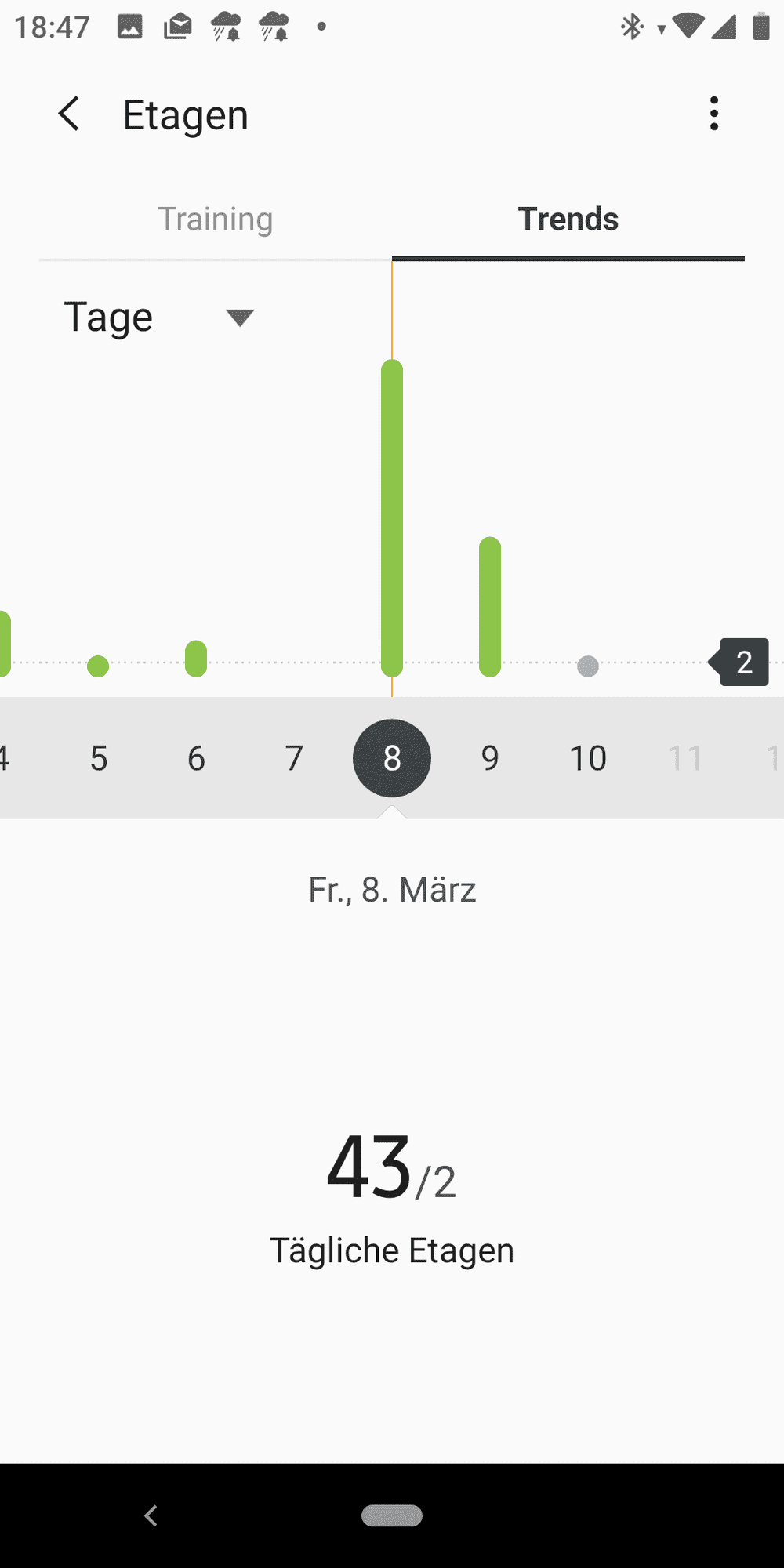

Egal, ich hatte jedenfalls vorgestern auf meiner Samsung Galaxy Watch 46mm LTE plötzlich 43 Etagen stehen. Gestern waren es 19 Etagen. Gestern wären ca. 10 Etagen richtig gewesen und vorgestern auch. Ich habe nachgesehen, bei mir beginnen die falschen Werte mit dem Einspielen des Serviceupdates.
Ich war so froh, dass das Problem in meiner Samsung Galaxy Watch 46mm LTE nicht mehr vorhanden war. Hätte ich bloß auf mich gehört und das Serviceupdate nicht implementiert. Aber ich konnte es ja nicht lassen. Auch, wenn ich mich vielleicht wiederhole, vor dem Serviceupdate gab es solche fehlerhaften Werte bei/an/in meiner Samsung Galaxy Watch 46mm LTE nicht.
Am 24.03.2019 wird wieder geredet, dann werde ich aber auch "Nägel mit richtigen Köpfen" machen. Irgendwann muss auch Samsung für seine Programmierer Verantwortung übernehmen.
Hier noch das Bildschirmfoto mit dem Etagenwunder:
