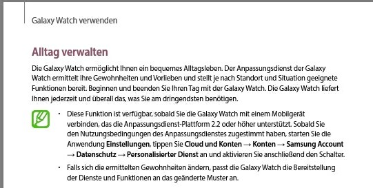

Guten Morgen zusammen, ich bin auch gestern Abend wieder pünklich zu Bett gegangen. Und wie man unschwer erkennen kann, bin ich auch wieder pünklich aufgestanden. Ich wage jetzt eine Feststellung. Auf Handys und anderen Endgeräten von samsungfremden Anbietern wird es in naher Zukunft kein "tägliches Briefing" geben. Wie auf Seite 137 in der Anleitung beschrieben:
funktioniert das "tägliche Briefing" nur dann, wenn das Endgerät mit der Anpassungsdienst-Plattform kompatibel ist. Meinen Recherchen zur Folge sind aber nur Samsung-Endgeräte mit dieser Plattform ausgestattet und kompatibel. Eigentlich ist es noch viel komplizierter, ich habe nirgendwo eine Beschreibung zu diesem Dienst finden können. Selbst Tante "Google" wollte mir nicht helfen. Vermutlich wird es damit in "naher Zukunft", für samsungfremde Endgeräten, kein "tägliches Briefing" geben. Ich könnte jetzt darauf warten, dass mein Statement von Samsung irgendwann einmal bestätigt wird. Ich glaube aber, dass jeder der verzweifelt versucht diese Funktion auf seine Samsung Galaxy Watch zu "zaubern" mit seiner Zeit etwas besseres anstellen sollte. Es wird nämlich nicht funktionieren. Ich vermeide bewusst den Teilsatz "meiner Meinung nach". Ich tue mich bekanntlich mit solchen Aussagen sehr schwer. Aber hier bin ich mir sicher, dass ich nicht falsch liege mit meiner Feststellung. Für mich ist damit das Thema "tägliches Briefing" erledigt. Das Zusammenspiel Samsung Galaxy Watch 46mm BT und Motorola Moto G Typ 3, ist in dieser Beziehung, nicht gegeben. Ich stelle mir zwar die Frage, warum bisher kein anderer Nutzer von samsungfremden Endgeräten diese "fehlende" Funktionalität auf seiner Samsung Galaxy Watch angemahnt hat. Anyway......(aber)... Wie ich schon schrieb, für mich ist das Thema damit abgehakt (*2705.png*). Anderes Thema :Ich hatte gestern Abend versprochen etwas zum Etagenzähler zu schreiben. Ich mache es ganz kurz, allerdings verstoße ich damit gegen meine eigene Richtlinie, niemals etwas zu publizieren was ich nicht zu 100 Prozent verifizieren konnte. Deshalb, bitte erschlagt mich jetzt nicht. Lachen sei aber jedem Leser freigestellt.......... Ich habe eine sehr große Menge an Ziffernblätter auf meiner Samsung Galaxy Watch 46mm BT nachinstalliert. Bis vor wenigen Tagen hatte ich zum Testen des Etagenzählers eines dieser "fremden" Zifferblätter auf meiner Samsung Galaxy Watch 46mm BT installiert (MD110). Solange ich dieses Zifferblatt installiert hatte (ausschließlich für den Etagenzählertest) hatte ich, obwohl ich am Tag ca. 20 Etagen mit mindestens 3 Meter Höhenunterschied heraufgelaufen bin, nie mehr als eine Etage auf dem Zählerdisplay stehen. Ich habe das in einem meiner früheren Postings bereits erwähnt. Seit 3 Tagen habe zu einem anderen Testzweck, mehr zufällig, ein anderes Zifferblatt (analoge Funktionalität heißt es) installiert. Ohne an den Einstellungen etwas geändert zu haben, bekomme ich auf diesem Zifferblatt, im gleichen Testfeld (Treppenhaus), die richtige Anzahl der gestiegenen Etagen angezeigt. Vorgestern hatte ich ja geschrieben, dass ich über dieses Testergebniss noch nachdenken wollte. Da ich aber auch gestern wieder die richtige Anzahl der gestiegenen Etagen auf dem Display der Samsung Galaxy Watch 46mm BT stehen hatte, glaube ich mittlerweile an einen kausalen Zusammenhang zwischen Zifferblatt und dem Etagenzähler. Pooh, ich höre es schon............ Dieser Spinner, wie soll das denn gehen........ Ich weiß es auch nicht....... Sorry........ Ich habe natürlich immer wieder zwischen dem Zifferblatt "MD110" und "analoge Funktionalität" hin- und hergeschaltet. Die oben beschriebenen Resultate waren immer die Gleichen. Auf dem "MD110" so gut wie alles falsch und auf der "analogen Funktionalität" alles richtig. Ist das Zufall? Ich kann mir einen technischen respektive programmiertechnischen Hintergrund auch nicht erklären..... Ich werde meine Feststellungen ganz sicher aber weiter testen müssen, um das Ergebnis zu verifizieren. Soweit die "heiligen" Worte zum Etagenzähler. 1.) Ich würde mich sehr freuen, wenn mir ein Nutzer eines samsungfremden Handys respektive Endgeräts schreiben würde, dass auf seinem Endgerät das "tägliche Briefing" ohne Probleme funktioniert und meine Behauptung "ad absurdum" führt. Das meine ich wirklich ernst! 2.) Es würde mich sehr freuen, wenn ein andere Nutzer, der ebenfalls Probleme, so wie ich, mit dem Etagenzähler hat, das Zifferblatt "analoge Funktionalität" installieren würde und mir seine Testresultate dann mitteilt. Ich wünsche allen angeschlossenen Redaktionen ein schönes Wochenende. Mit lieben Grüßen aus dem jetzt heller werdenden südlichen Süden von Schevenhütte Jürgen, der Jäger
L: @Jojoac007 zuerst einmal Respekt und Danke für deine Ausführungen. *:smiling-face:
Dennoch noch mal zum täglichen Brief...
Ich verwende meine Galaxy Watch im Zusammenspiel mit dem S9 Plus, und schaffe damit eigentlich perfekte Voraussetzungen für die Uhr.
Dieses tägliche Briefing hatte ich dennoch nur die ersten Tage und nun gar nicht mehr. Gruß

ja ich weiß. L: @Blakwolf hat genau den gleichen Vorfall (S9+) auf seiner Samsung Galaxy Watch gemeldet. Allerdings hatte Luca wohl gestern geschrieben, dass er dafür vielleicht einen Lösungsansatz hat. Er wollte das bloß noch verifizieren.
Warum das "tägliche Briefing" seine Mitarbeit ständig, auch auf Samsunggeräten, verweigert ist mir im Moment ein Rätsel. Aber vielleicht kann Luca das Rätsel lösen.
