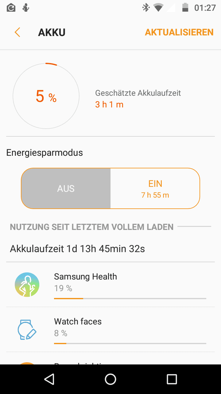

Gute. Morgen zusammen,
ich muss meine Samsung Galaxy Watch 46mm BT wieder laden.
Wie ich schon mehrfach angemerkt habe, hat sich die Kapazität meines Akkus in der Samsung Galaxy Watch 46mm BT trotz 8facher Aufladung in keiner Weise positiv verändert.
Das habe ich aber auch nicht erwartet. Bei einem Lithium-Ionen-Akku wäre bei einem Akku mit 470 mA Kapazität eine Steigerung der Kapazität von 2 Prozent schon ein Wunder. Ich gehe seit nunmehr 7 Jahren mit solchen Akkutypen um, aber eine signifikante Leistungssteigerung, durch mehrfache Ladezyklen, habe ich niemals festgestellt. Vielmehr soll man beim Laden solcher Akkutypen den Akku nicht unter 25 Prozent entladen und nicht über 80 Prozent vollladen (was sich als Konsequenz aus dieser Feststellung ergibt....... darüber sollte jeder einmal in Ruhe nachdenken). Das tut diesem Akkutypen gut und er bleibt lange "gesund". Ich kann nur hoffen, dass die verbaute Ladeelektronik in der Samsung Galaxy Watch, entsprechend dieser Spezifikationen für Lithium-Ionen-Akkus, mit dem Akkumulator in der Samsung Galaxy Watch, umgeht.
Ich weiß allerdings immer noch nicht zu 100 Prozent, ob tatsächlich ein Lithium-Ionen-Akku in der Samsung Galaxy Watch 46mm BT verbaut wurde.
Liebe Moderatoren L: @AuraK, @ vielleicht können Sie mir diese Frage nach dem verbauten Akkutypen beantworten.
Übrigens, ich habe in diesem Themenbereich einige Lösungsansätze gepolstert. Ich würde mich sehr freuen, wenn man diese auch entsprechend bewerten würde.
Ich kann das letzte @-Zeichen wieder nicht löschen. Das ist scheinbar ein Bug im Editor.
Ich schreibe es noch einmal, ich habe jede mögliche Funktion in meiner Samsung Galaxy Watch 46mm BT eingeschaltet. Im späteren Regelbetrieb werde ich wohl eine Laufzeit von ca. 3 Tagen realisieren können.
Ich habe wieder ein Bildschirmfoto gemacht.

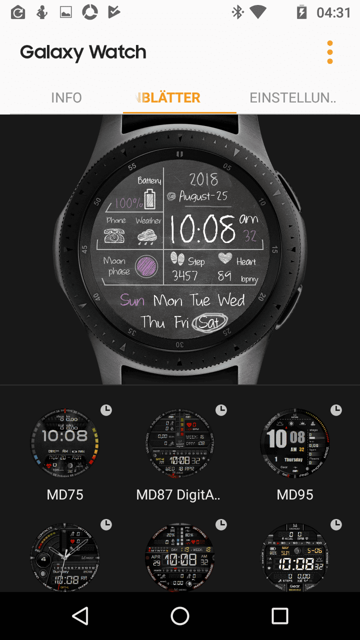

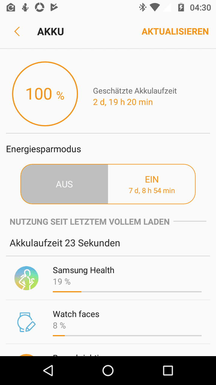

Guten Morgen zusammen,
bevor ich mich jetzt anderen Dingen zuwenden noch kurz zwei Bildschirmfotos und eine Information.
Der Ladevorgang war um 04:15 Uhr heute morgen (23.09.2018) beendet.
Auf einem der Bildschirmfotos sieht man mein Ziffernblatt, was ich für die nächsten 1,7 Tage nutzen werde.
Mit lieben Grüßen aus dem regnerischen südlichen Süden von Schevenhütte
Jürgen, der Jäger
