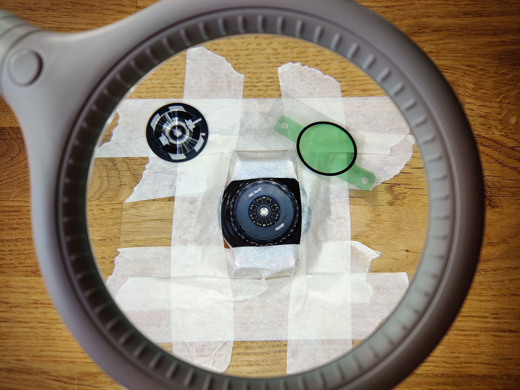

Hey Leute, ich habe die "Deckeldichtungen" kurzerhand erfolgreich selbst ersetzt. Das kostete mich zum einen nur 6,50€ pro Dichtung und zum anderen ersparte es mir die Erniedrigung durch den Samsung-Support. Ich helfe gerne jedem, der wissen möchte, wie ich vorgegangen bin und wo ich die Dichtungen (angeblich original) her habe. Insgesamt eine ziemlich freche Fehlkonstruktion.

Hallo Hanne
Ich würde deine Hilfe gerne in Anspruch nehmen.
Meine Abdeckung ist bei einer Wanderung verloren gegangen. Wo bekomme ich die her und wie hast du diese befestigt?
1000xDank
VG Peter
