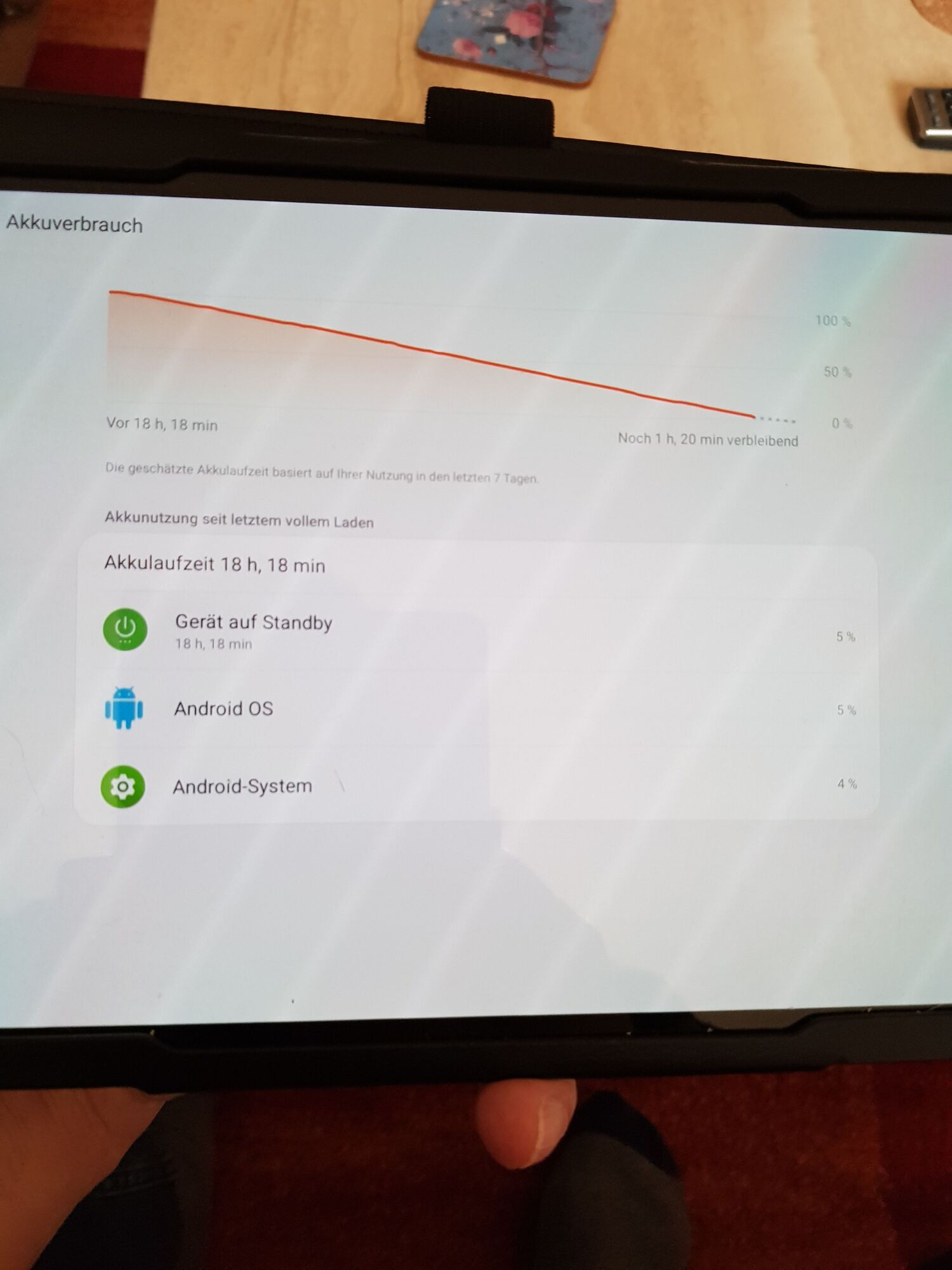

Hier kann man schön sehen wie sich das Tablet nach Vollladung über 18 Stunden entlädt. Es zeigt auch an, dass es 18 Std. auf Stand By ist. Was es nicht zeigt, nach der Entsperrung wurde die Entladekurve gestoppt und ging nur noch leicht und normal nach unten
Im nächsten Bild sieht man wie ich mitten in der Entladung entsperrt habe und die Entladekurve stoppt und läuft normal weiter......

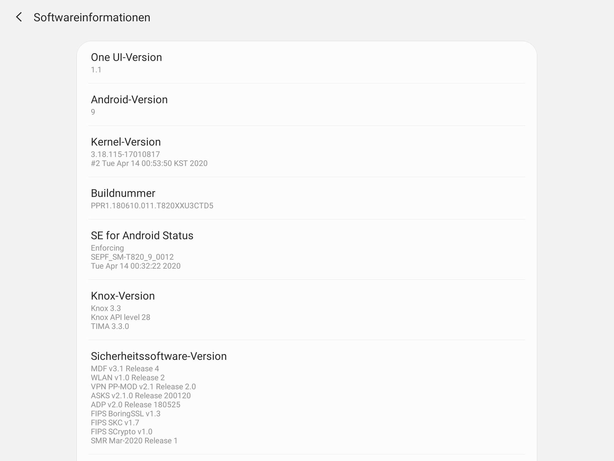

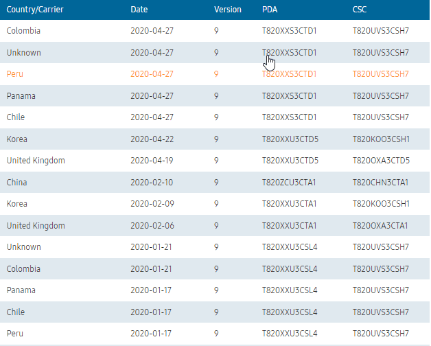

Hi, ich denke das für das T820 auch für Europa / Deutschland noch ein Update folgen wird: [Link rausgenommen. Das Flashen von Software führt zu Garantieverlust; db]

Ja mit dem Update könntest Du recht haben. Aktuelle Version ist ja CSH9 am Ende und einige Länder haben ja die Version mit CTD1 im April bekommen........ wir werden sehen

Hm, in dem Artikel von futurezone ist davon die Rede, dass das Update Januar / Februar 2020 kommt / kommen sollte - wurde der Rollout gestoppt? Ich habe immer noch die Version von August 2019 drauf.
Ich denke wir sind einfach noch nicht dran:

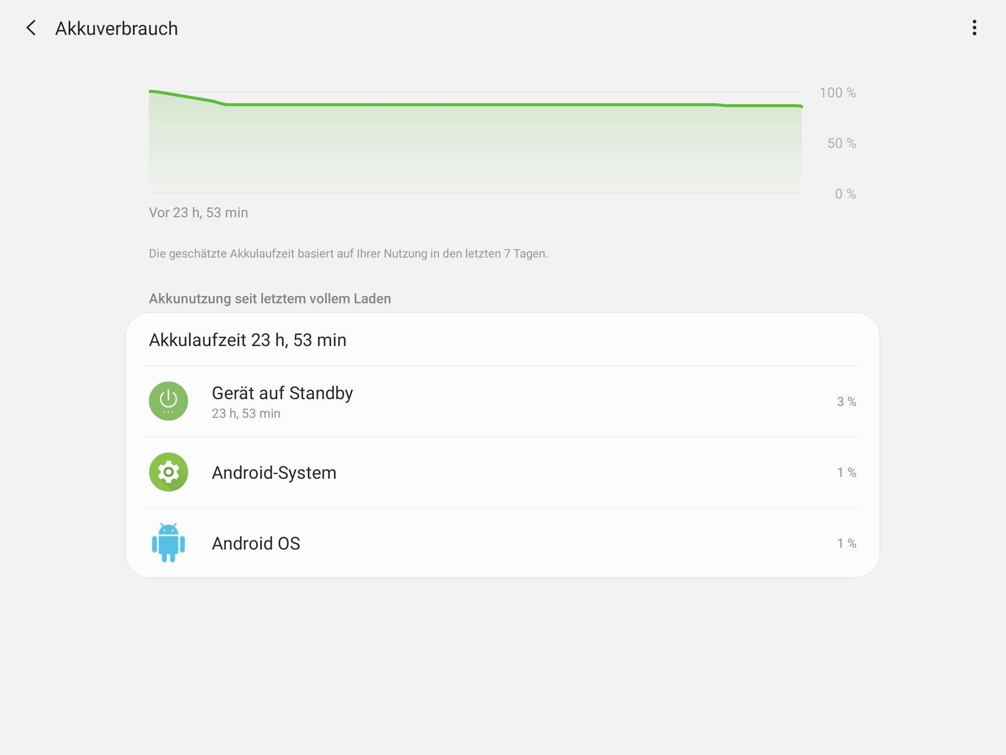

Seit dem letzten Update ist der Fehler bei mir behoben.
Kein leer gezogener Akku mehr über Nacht.
Endich hat das nochmalige Auf- und Zuklappen des Bookcovers nach unzähligen Monaten ein Ende.
Nach langen, unnötigen Diskussionen mit den Samsung Moderatoren ist damit bewiesen, dass es nicht an der Hardware oder am User gelegen hat, sondern an dem vorletzten Update der Firmware.
