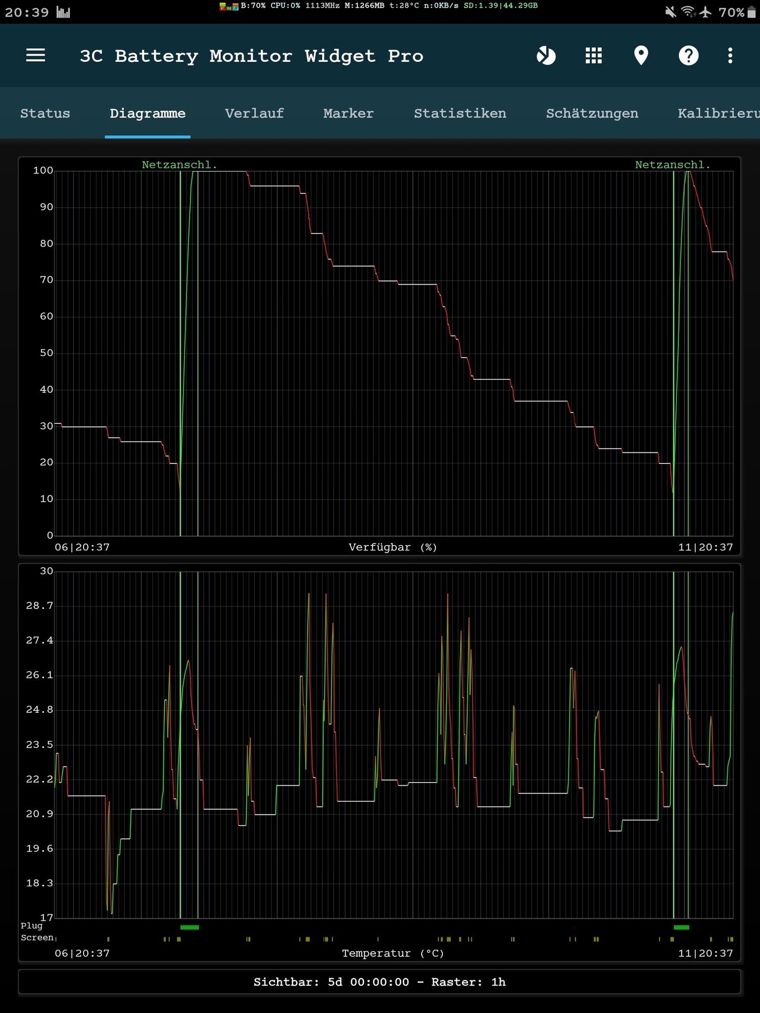

habe nochmals getestet: Zu meinem Screen-off Memo Hinweis gilt immer noch das vorher gesagte: Nach dem Abziehen des Netzteils muss man einmal das Bookcover öffnen, denn sonst wird der Akku mit 1% pro 10 Minuten entladen!! Samsung hat nämlich eine konstante Ladeanzeige in den Bildschirm gebracht, was ich aus energietechnischen Gründen nicht verstehe, denn nach dem Vollladen wird jetzt mindestens 200 mA mehr Strom verbraucht und wahrscheinlich geht die nicht aus (Sieht man halt nicht mit dem Bookcover). Man rechne das mal auf die Millionen Tablets hoch... Zudem kommt noch der Bug...

das öffnen des Bookcovers ist nur nach dem Trennen des Netzteils notwendig. Habe mal die Lade/Endladekurve der letzten 5 Tage angehängt, da sieht man den letzten Test und den vorherigen Ladevorgang mit öffnen des Covers.
Wäre auch schön wenn das jemand ohne Cover testet. Zudem würde mich interessieren ob bei den Leuten, welche das Tablet zurückgesetzt haben, dieses Bookcoverproblem noch haben.

Da die Bookcover Methode tatsächlich zum Erfolg geführt hat, kam ich auf die Idee, einen weiteren Test durchzuführen.
Wie ich bereits schrieb, hatte bei mir die alleinige Deaktivierung von Screen Off-Memo nicht einmal ansatzweise eine Verbesserung bewirkt.
Daher kam mir der Gedanke das Ganze noch einmal mit aktivierter Funktion auszuprobieren.
In beiden Fällen hatte ich morgens nach dem Standby Modus einen Akkustand von 99%.
Vielen Dank an "Schweizer", der mit seinen Beiträgen dazu beigetragen hat, den akkufressenden Bug einzugrenzen und damit zumindest erst einmal für eine vorrübergehende Lösung gesorgt hat.
