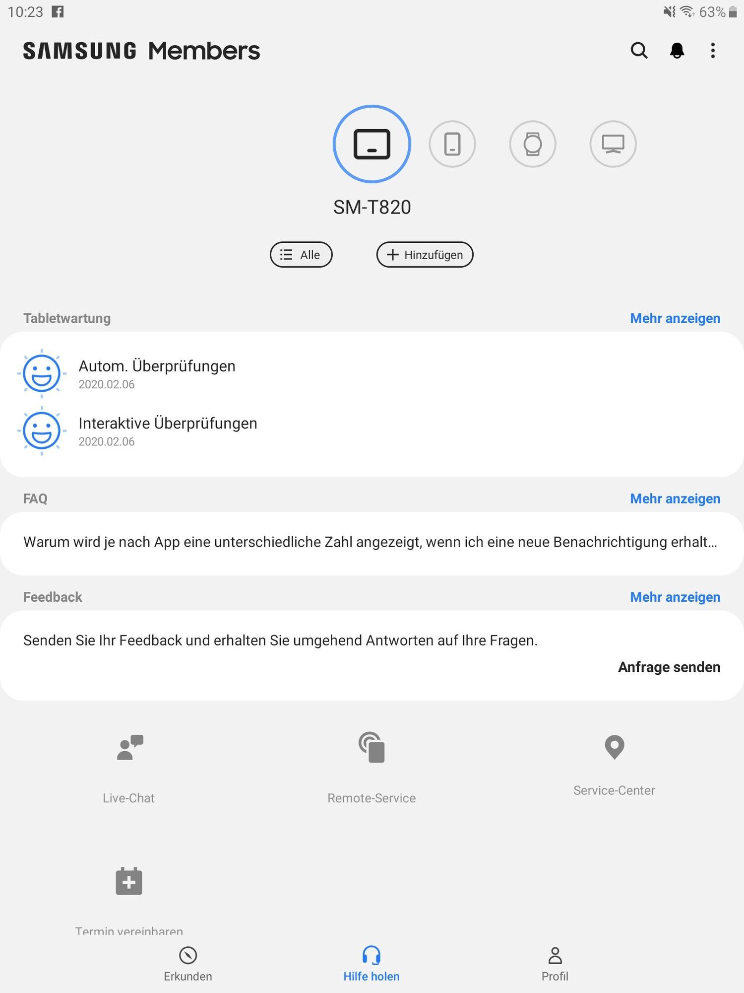

L: @JudithH In Ermangelung von Vorgaben habe ich in Samsung Member nun alle Tests durchgeführt und was soll ich sagen? Die waren allesamt erfolgreich - allerdings gibt es auch keinen Test der den Akku im Standby teste
Im Grund genommen ist das auch logisch - das sind Hardware-Tests und ich glaube, die HW ist ok. Wo ich nun etwas einsenden und die Community erwähnen soll weiß ich nicht.

L: @sanplis: Ich zitiere gerne meine Kollegin JudithH, was den Fehlerbericht betrifft. Um diesen einzusenden, öffnest du deine App Samsung Members und tippst dort auf "Hilfe holen > Anfrage senden > Fehlerberichte". Ein Hardwaretest mit dem Diagnose-Tool ist immer eine gute Idee, in dem Fall aber nicht der empfohlene Weg. *:winking-face:

Das verstehe ich nicht - genau dieser Weg wurde mir doch von einem Mod empfohlen!? Warum habe ich dann die Zeit investiert, um mich in die Members App einzufuchsen, jeden einzelnen Test manuell durchzuführen usw.?

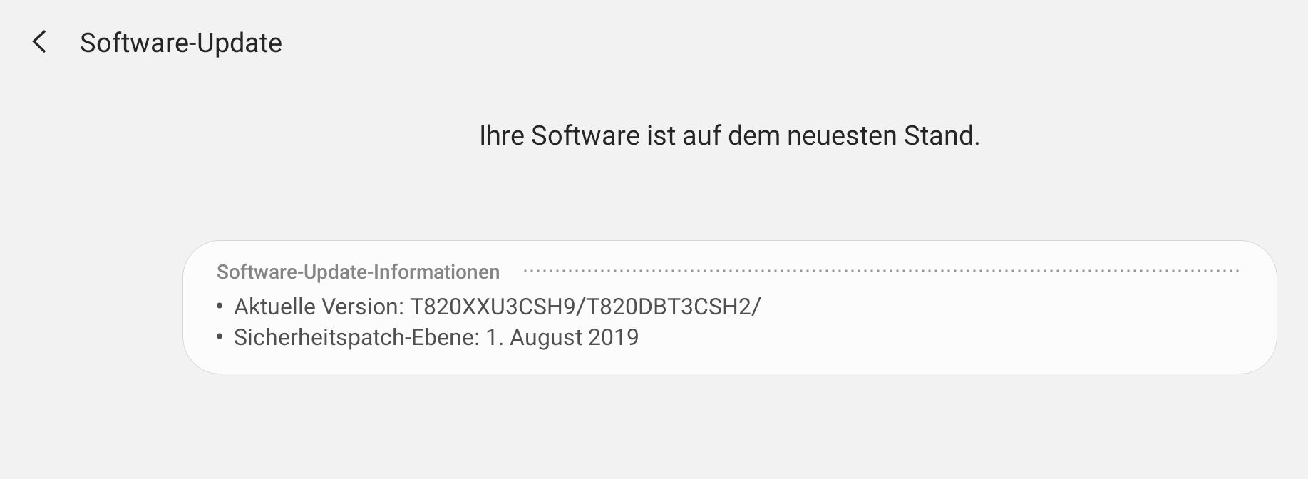

Wenn ich ota auf neue Software prüfe erhalte ich "Ihre Software ist auf dem neuesten Stand"
Laut Info wird das Image "T820XXU3CSH9/T820DBT3CSH2" mit Sicherheitspatch-Ebene 1. August 2019 eingesetzt
Gibt es da etwas neueres und falls ja, wie komme ich da ran???

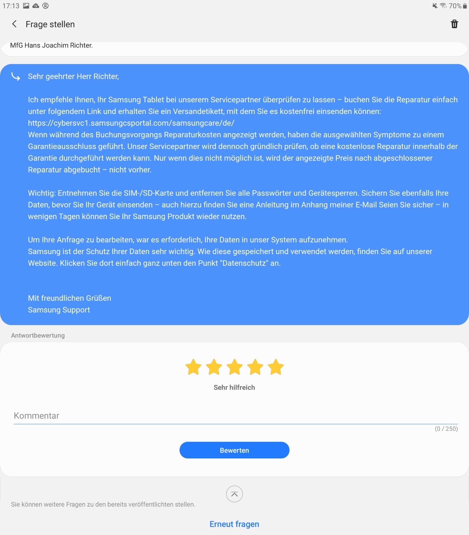

Manometer, meine Anfrage an den Support habe ich gepostet, hier nun die Antwort.........siehe Bild

Hallo sanplis, es wird gar nichts dabei herauskommen. Wenn das Tablet zurück gesetzt ist, funktioniert es und genau das werden die feststellen. Leider ist meine Garantie abgelaufen und ich müsste den Spaß selber bezahlen. Ich habe den Support aber noch einmal angeschrieben, mal sehen was die jetzt antworten........
