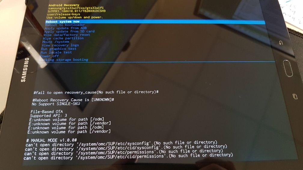

Ich habe an diesem Punkt das Tablet sauber heruntergefahren und mit Vol+ und Power neu gestartet um in das Android Recovery Menü zu gelangen. Auffällig dabei sind die Fehlermeldungen am unteren Bildschirmrand, die habe ich auf anderen Androids noch nicht gesehen (Screenshot s.u.). Ich habe nacheinander die Punkte "wipe data/factory reset" und "wipe cache partition" durchgeführt und dann das Tablet heruntergefahren und normal gestartet. Auch dieses Mal hat der Neustart über 10 Minuten beim Samsung Logo gehangen bevor ich überhaupt loslegen konnte. Die Neuinstallation wurde frisch vorgenommen (manuelle Installation der Apps, Anlegen der Konten, etc.).

Bei mir werden im Recovery Mode genau die gleichen Meldungen angezeigt.

Leider ist auf dem Foto nicht zu erkennen, ob du ein Bookcover benutzt.
Falls ja, dann klappe es noch einmal kurz auf, nachdem du das Tab vom Netz getrennt hast.
Damit verhinderst du zumindest erst einmal ein unnötiges Leerziehen des Akkus im Standby.
