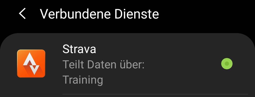

Achtung!
Wenn nicht mit STRAVA synchronisiert wird schaut mal bitte in den Einstellungen / Verbundene Dienste ob hinter Strava der Punkt auch grün ist. Wenn er nämlich grau ist, seid ihr nicht angemeldet!
Bei mir fliegt die Anmeldung immer mal wieder raus. Ich schaue ja da auch nicht ständig rein.
Heute Morgen nachdem wieder 3 Radfahrten nicht synchronisiert worden waren habe ich genau dieses Problem festgestellt: Nicht angemeldet.
Anmeldung ausgeführt und schon funktioniert wieder alles.

Hast du geprüft ob dein S-Health auch bei Strava eingeloggt ist?
Auf die 3 Striche im linken Eck tippen, Einstellungen oben wählen, Verbundene Dienste, Strava muss einen grünen Punkt haben.
Ich glaube sogar in der neueren App-version wir schon beim öffnen der linken Menüleiste (3 Striche) unten angezeigt, wenn Strava nicht verbunden ist.
Is alles verbunden, strava hat einen grünen Punkt und steht als verbunden

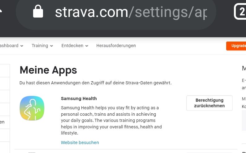

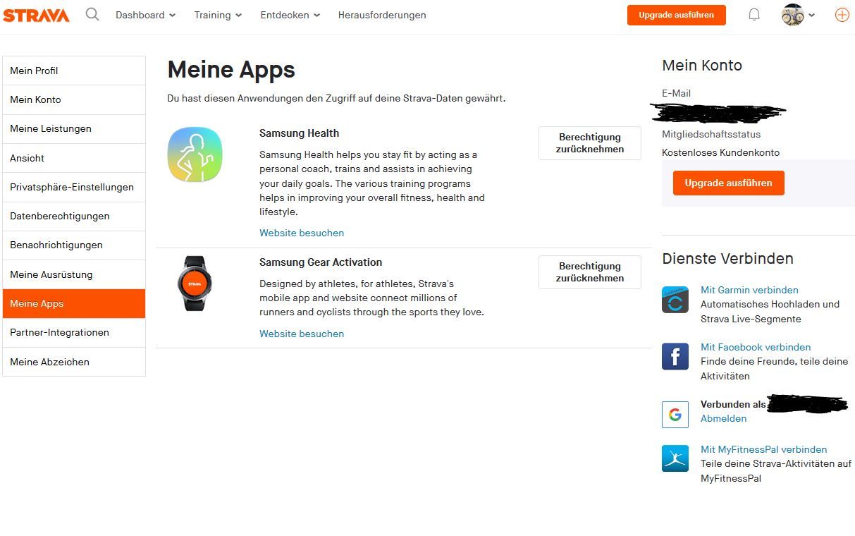

Komisch is nur das bei strava nirgends verbundene Dienste mit samsung health angezeigt wird
Bei Strava wird bei mir auch nichts angezeigt.

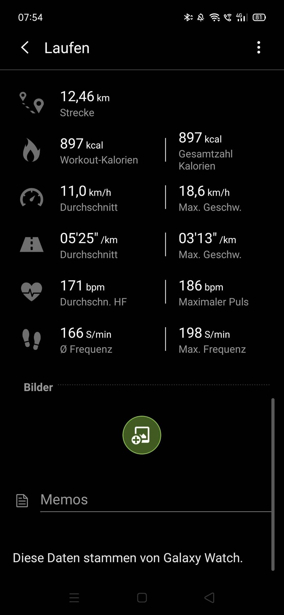

Ich habe das Handy gewechselt und nun funktioniert die automatische Synchronisation zwischen Samsung Health und Strava wieder nicht mehr. Einstellungen sollten eigentlich soweit stimmen. Weiss nicht woran es liegt. Ich werde in den nächsten Tagen testen, ob sich das Problem von alleine behebt.
Jedenfalls wollte ich nun die GPX Datei exportieren und manuell bei Strava importieren. Gibt es die Möglichkeit des GPX Exports nicht mehr oder wurde die Funktion wo anders hin verschoben?
L: @Solskjaer99
Ich denke mal du solltest immer dein Betriebssystem und die Version deiner S-Health App mit posten.
Was mit ich deinem Bild fehlt:
Oben eine kleine Grafik deiner Tour und unten nach "Diese Daten stammen von ..." dort sind bei mir die Button "Zu Routen hinzufügen" und "Als GPX exportieren"
Ich sehe auf deinem Screenshot am rechten Rand einen grauen Balken, den sieht man nur, wenn nicht ganz bis zum Ende heruntergescrollt wurde!!!
Ist oberhalb deines Bildschirms die Grafik deiner Tour?
Bist du mit S-Health ordentlich bei STRAVA angemeldet? Samsung Health-Einstellungen > Verbundene Dienste > STRAVA (dahinter einer grüner Punkt)?

Danke für die Hinweise. Auf dem vorigen Screenshot bin ich nach ganz unten gescrollt. Siehe hier ein Screenshot des gesamten Scrollbereichs.
149954iC766A9296C6B968A
Was mir zuvor nicht aufgefallen ist, dass auch die Karte des Laufs fehlt.
Strava ist korrekt verbunden.
Ich habe Realme UI 1.0 auf Android 10 Basis. Stand Sicherheitsupdate vom 5. April 20
Edit: Ein Bild wollte ich noch einfügen.
