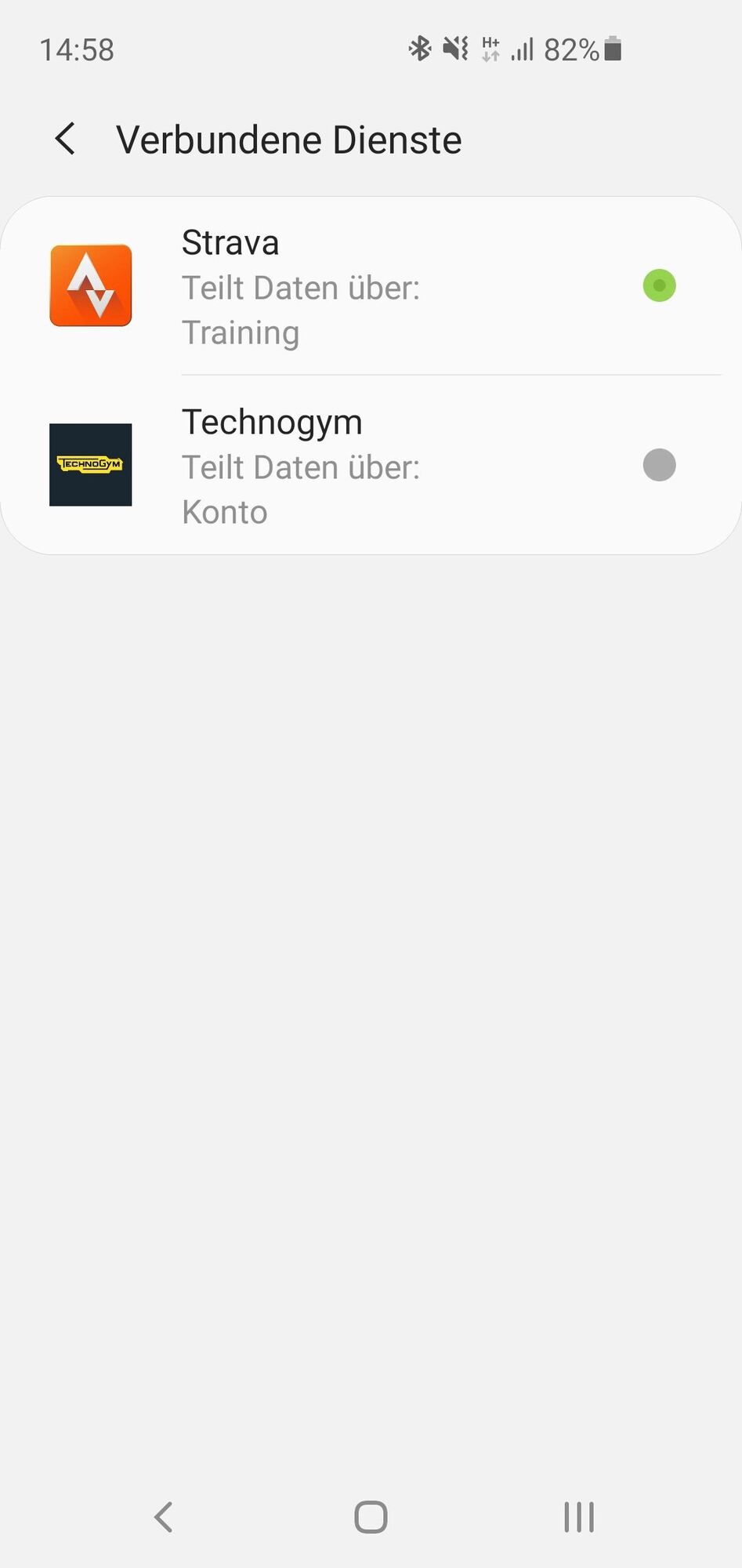

Ich hatte zeitgleich den selben Fehler wie Du. Schau mal in den Einstellungen zu S-Health am Smartphone, ob unter
"Verbundene Dienste" Strava einen grünen Punkt hat. Der war gestern bei mir weg, so dass ich mich neu anmelden musste. Ich vermute dass das mit Updates zu tun hat, die dich dann aus der Anmeldung schmeißen.

Hallo Börnie, danke für deinen Tipp.
Der grüne Punkt war auch nicht aktiviert.

Die Strava-App brauchst Du nicht, wenn Du den grünrn Punkt wie im Screenshot setzt,
dann übernimmt die Samsung Health-App die Synchronisation zu Strava.

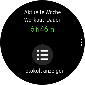

Geh mal in die Healt-App in der Uhr.
Runter scrollen bis "Zeichnen Sie ihr Workout auf".
Wieder runter scrollen bis "Protokoll anzeigen".
Hier sind all deine Workouts drin automatische (autom.), und manuell gestartete.
Diese werden von der Uhr sofort nach Beendigung deiner Betätigung an die Healt-App im Händie übertragen, vorausgesetzt eine Bluethooth-Verbindung steht.
!Nur die Händie-App überträgt nach Strava, nicht die Uhr (die überträgt nur zum Händie)!

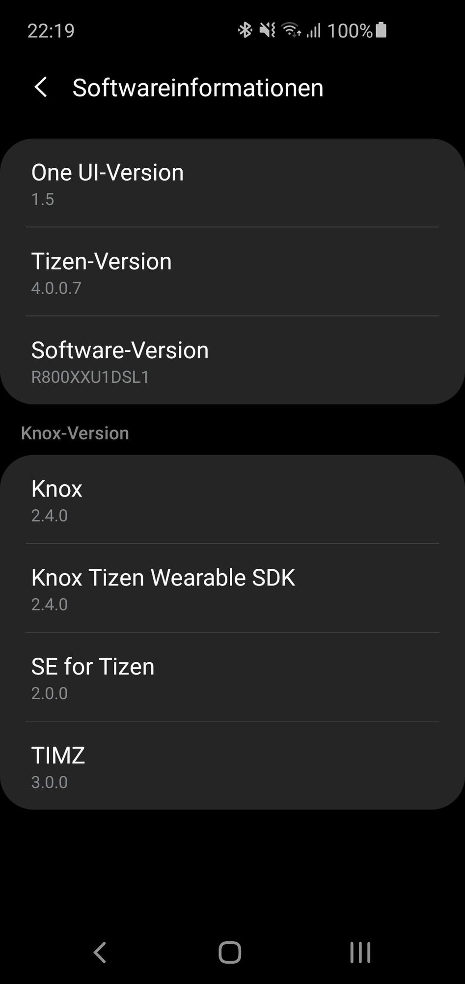

Wer lesen kann ist klar im Vorteil. Aber auch in der App auf der Uhr habe ich den Punkt nicht gefunden (hab die active 1) . In der App kann ich kann ganz unten in die Einstellungen gehen, da drin hab ich aber auch nix vergleichbares gefunden.
Hab die Galaxy Watch 46mm
Wenn Du den Punkt nicht findest, dann hast Du ja ein ganz anderes Betriebsystem...
Bei mir steht überall das gleich außer bei software-version
Anstatt R800 steht bei mir R500
