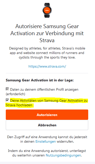

Mein Strava (Uhr) hat eben nicht funktioniert, wohl wegen eines vorherigen Updates. Jetzt musste ich einen Aktivierungscode eingeben. Dabei erschien mir diese Meldung (mal gucken was jetzt passiert):
