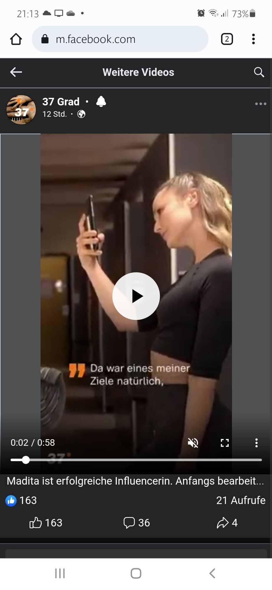

Ich habe gestern das S22 erhalten. Nun fiel mir auf, dass die Qualität bei der Wiedergabe von Videos (manchmal auch bei Bildern) in Social Media-Apps sehr schlecht ist. Pixelig, verwaschen und matt/farblos. Leider ist dies durch keine Anpassung der Einstellungen zu beheben. Was kann das sein und was kann ich tun? Stehe ich damit alleine da oder ist das ein gehäuftes Problem? Ich hänge mal einen Screenshot eines Videos an, auf dem man das Problem zum Teil gut erkennt.

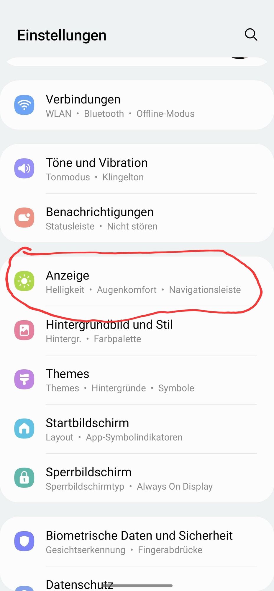

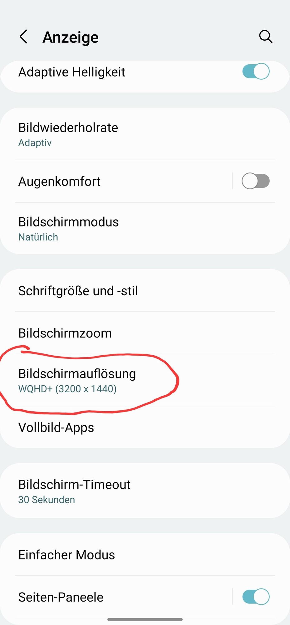

Aber Full HD+ hast du schon aktiviert? Unter Einstellungen im Reiter Anzeige

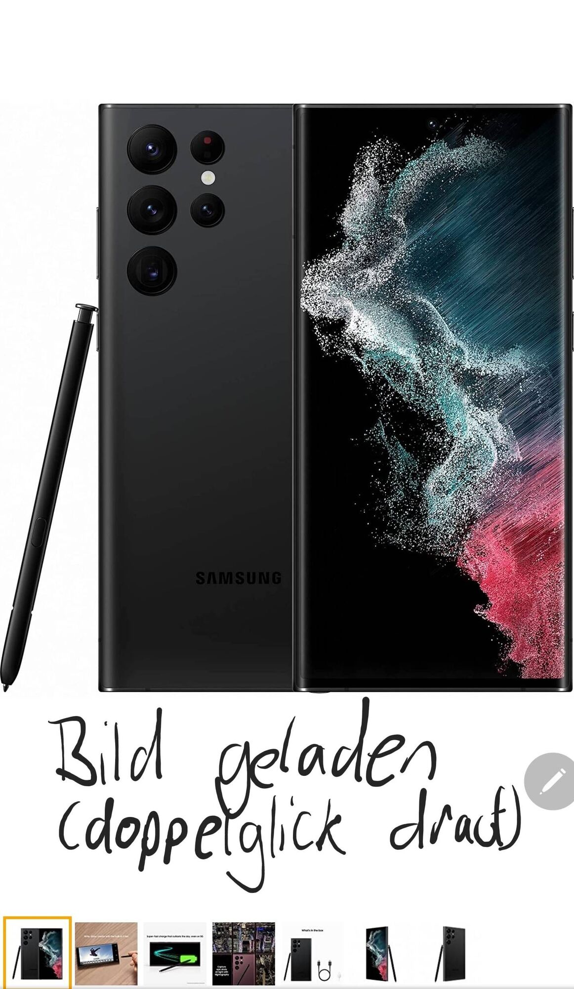

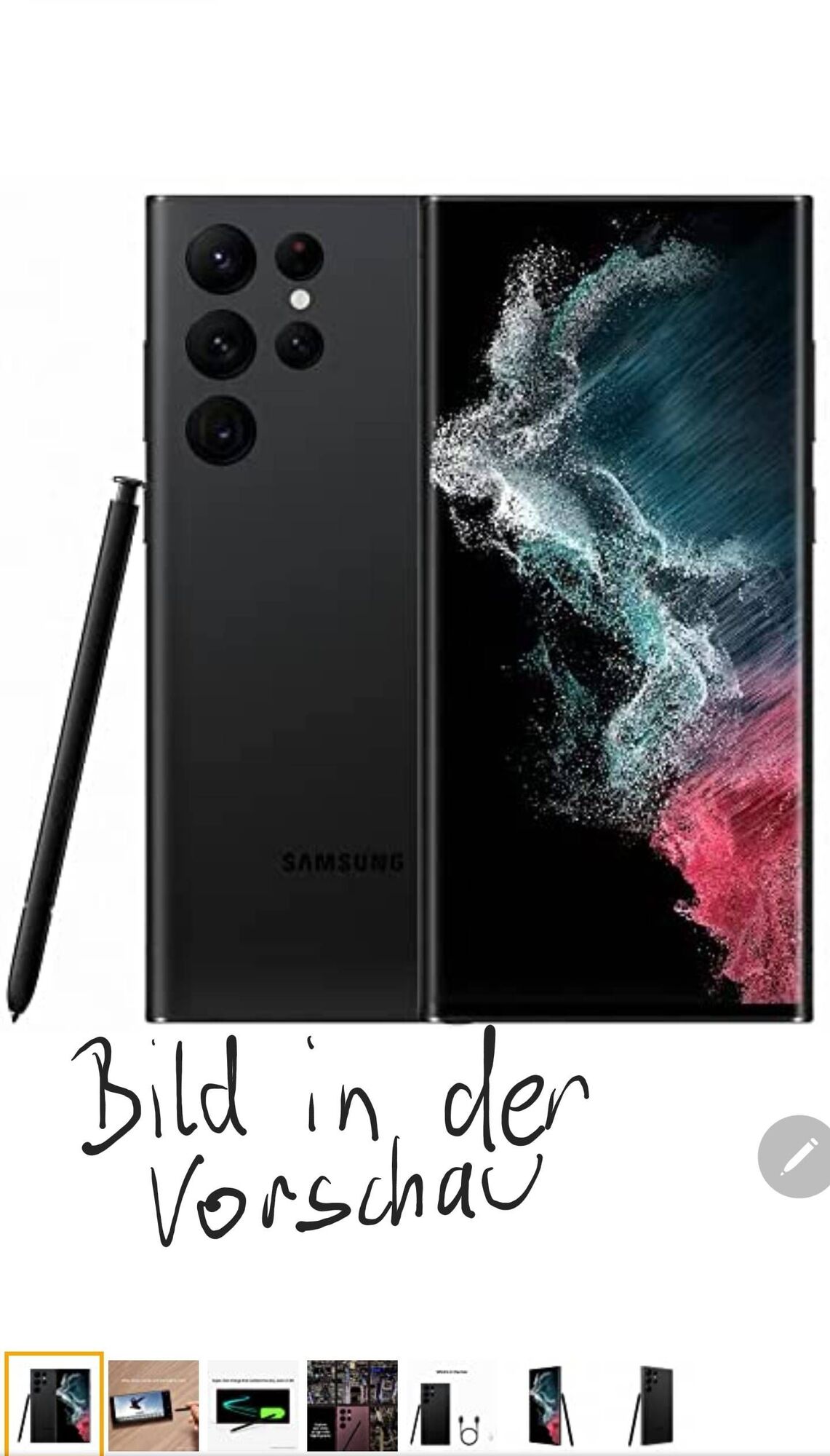

Habe jetzt auch mal noch bei Amazon nachgeschaut also bei mir ist das folgendermaßen (S22U) mit Mobilen Daten (5G) ohne Datensparen. Also ist auch erst unscharf wird aber dann scharf. (Natürlich Doppelklick*1f602.png* ist noch zu früh)
Das stimmt, habe eben getestet und die Qualität der Bilder wird tatsächlich besser, wenn man draufklickt. Zumindest bei Amazon.

Das kann ich gar nicht einstellen. Ist das bei dem normalen S22 möglich? Ich habe das S22 ohne + oder Ultra.
Hast du keine Option zwischen Full HD+ und HD+?
Bei mir steht WQHD+, dass hast du natürlich nicht.
