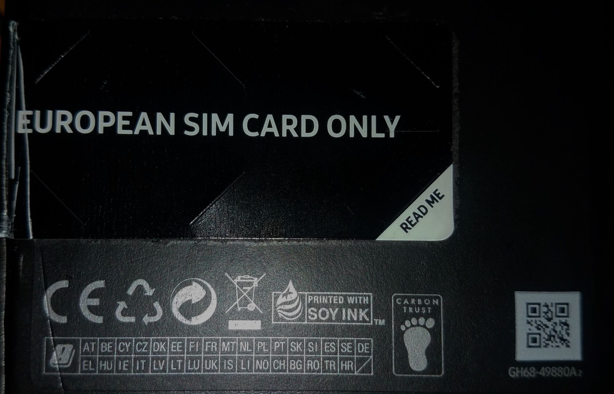

Ich habe das Problem der regionalen Sperrung mit dem S10e das ERSTE Mal, Vorgaengermodelle (S5, S7) waren nach maximal 5 min Nutzung in Deutschland ohne Probleme ueberall nutzbar. Da ich dauerhaft in Lateinamerika lebe, benutze ich duale handys, um so mehr ueberraschte mich der Aufdruck "europan simcard only" (Foto), den ich leider erst bemerkte, als ich in Brasilien angekommen mit dem Hinweis konfrontiert worden war "diese Region wird nicht akzeptiert, bitte legen sie eine indische simcard ein" ( ????).
Der Samsung Service vor Ort meinte, ich sei seit Weihnachten der 4. Kunde mit einer Sperrung, es muesse sich um einzelne Chargen handeln, die ab Herstellung limitiert wurden. Sie zeigten mir, dass in Brasilien verkaufte Modelle keinen entsprechenen Aufdruck haben und angeblich ueberall nutzbar seien.
Ich weiss nicht, ob sie Recht haben, aber loesen werden sie das Problem nicht und nach dem, was ich hier im chat gelesen habe, scheint auch der internationale service nicht aussichtsreich, zumal ich die Rechnung nicht bei mir habe.
Meine Hoffnung war, dass ich nicht ausreichend lange im deutschen Netz gewesen bin, nur ein kurzer Anruf und dann zwar laenger die Internetfunktion der simcard genutzt, aber die nutzt vllt nicht zur Registrierung?
Allerdings hatten andere Modelle weder diese Beschriftung, noch verlangten sie eine indische simcard und die Aussagen des lokalen Samsung Service deuten eher auf ein Problem mit neusten Modellen hin. Wenn jemand also speziell mit Modellen mit dieser - fuer mich absolut neuen - Beschriftung Erfahrungen hat, waere ich dankbar.
Verpackungsaufschrift
Hallo L: @hoffmann_24,
wenn du nicht in Deutschland, sondern in Lateinamerika lebst, dann wäre es generell sinnvoller, wenn du dir auch direkt dort ein Smartphone kaufst. Da sich nämlich die Bauteile einiger Modelle länderspezifisch unterscheiden können, ist eine Reparatur (falls nötig) vor Ort nicht immer möglich. Außerdem kannst du die Herstellergarantie nur innerhalb der EU vollständig in Anspruch nehmen.
Bezüglich der regionalen SIM-Sperre wende dich bitte an unseren unseren Live-Chat-Support. Bei den Kollegen kannst du einen Freischaltcode für dein Galaxy S10e anfordern. Bitte halte dafür die genaue Modellbezeichnung deines Geräts, sowie die IMEI-Nummer und deine E-Mail-Adresse bereit.
