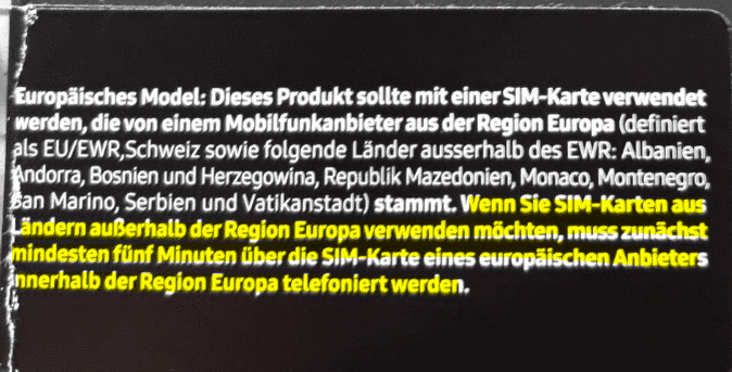

wird sie auch deaktiviert wenn ich nur mit einer österreichischen simkarte telefoniere??
sobald eine nicht-Europäische SIM eingelegt ist, funktioniert, bei nicht freigeschaltenem Handy schlichtweg gar nichts mehr.
Hallo L: @truxi,
laut dem schlauen Aufkleber auf meiner Smartphone Verpackung klappt es auch mit einem 5 min. Telefonat in jedes europäische Netz, also auch Österreich.
Lass dann mal hören, ob es alles geklappt hat.
Liebe Grüße
So die Theorie.
Die durchaus häufigen Beschwerden beziehen sich ja darausf, dass dem nicht so ist. Bei meinem letzten betreuten Telefon haben wir mit zwei österreichischen SIMKarten jeweils (von jedem SIM) 15 Minuten in Österreich telefoniert - freigeschalten hat das nicht. Afrikanischer SIM hinein, Telefon aus. *:smiling-face:
Freischaltcode bestfellt, Unterlagen geschickt, urgiert u.s.w. und schon war der Code da (dauert aus Erfahrung zwischen 3 Tage und zwei Monaten).
