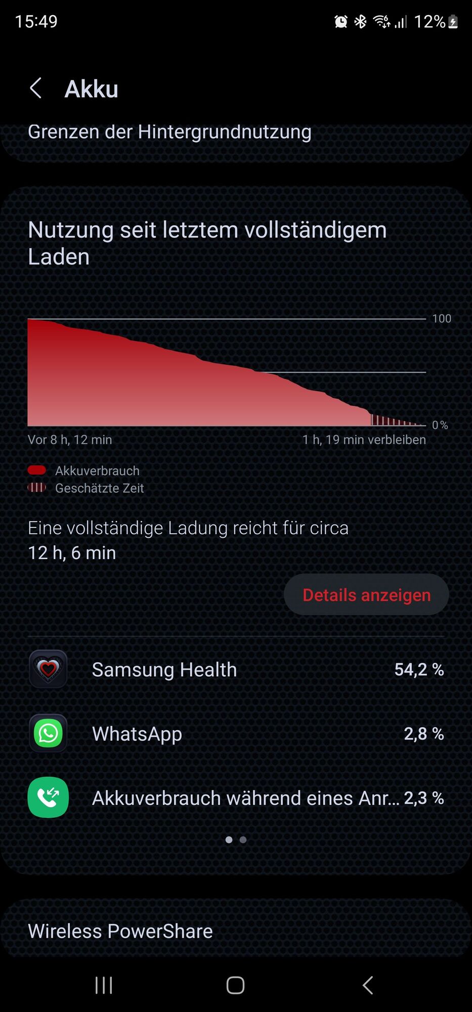

Ich habe kürzlich das letzte Update, am 20. Juli, installiert und muss seit eben diesem Update feststellen, dass ich einen deutlich höheren Akkuverbrauch habe als zuvor. Statt der bisher 40-50% Akkukapazität am Abend, habe ich derzeit gerade mal 20-30% Restkapazität übrig.

Das problem habe ich auch und ich weiß wo bei mir das problem liegt für den hohen akku verbrauch das ist die app samsung health wo den Akku leer frist
Du solltest mal den Cache von Samsung Health leeren und das Handy neu starten. Hilft das nicht dann die Daten von Health löschen und neu starten.
Bevor du die Daten der Health App löscht, solltest du die App aber Synchronisieren lassen.
Genau, es könnte auch sein, daß manche Apps das qusi noch nicht verarbeitet haben und oder das System sich insgesamt angepasst hat. Das Gerät mal paar Minuten ausschalten (also nicht direkt neustarten) kann da auch helfen. Ansonsten werden manche Apps auch zeitnah geupdatet wenn sowas z. B. offensichtlich ist.
Aber hier heißt es auch, jedes Gerät ist anders, jeder nutzt es anders, hat es anders eingestellt, hat andere Apps usw. Da kann die Geschichte bei jedem anders aussehen und auch mit anderen Dingen zusammenspielen.
Daher wird es wohl eher nicht die Ultimative individuelle Lösung geben*m:1f914.png*
Hast du es schon mit "Wipe Cache Partition" und "Repair Apps" probiert ?
