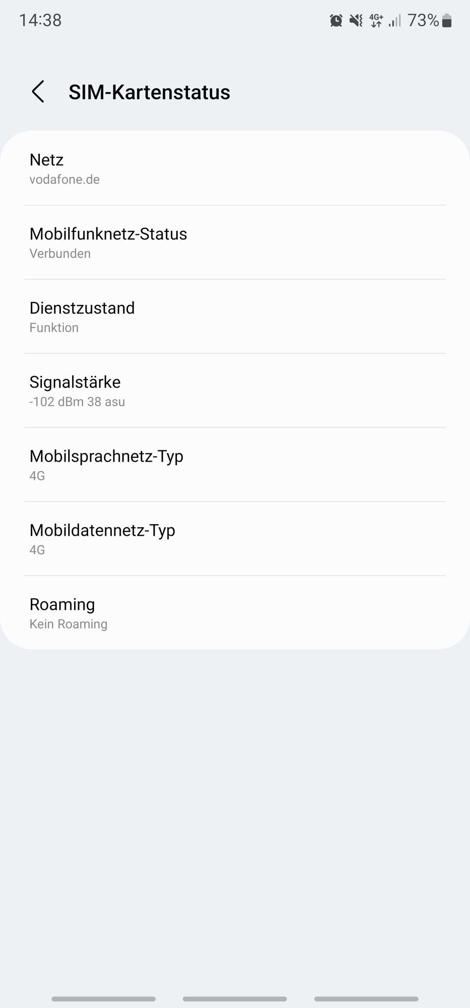

Schau mal unter Einstellungen/Telefoninfo/Statusinformationen/SIM-Kartenstatus nach was da angezeigt wird. Was steht da bei dem Punkt "Signalstärke" ?
Das
Laut Tabelle (siehe Screenshot) ist bei dir der Empfang instabil.

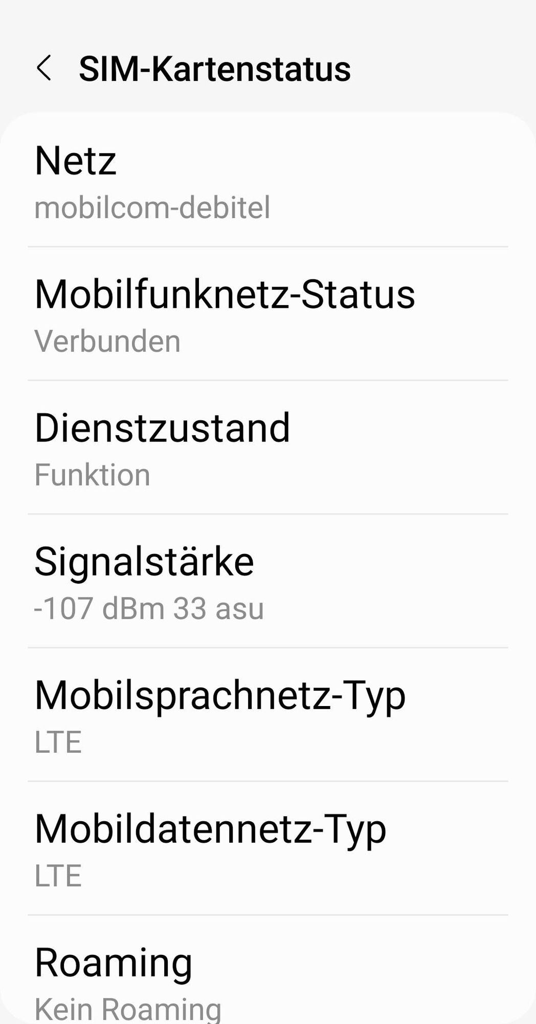

Bei meinem Note 10+ sieht es eher schlechter und trotzdem scheint das Telefonieren in beide Richtungen zu funktionieren.
Aber kann es daran liegen, dass ich sehr oft keine Anrufe bekommen kann?
Das ist zumindest eine mögliche Ursache.
