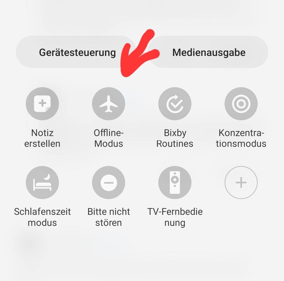

Mal versucht den Flug/ Offline Modus Ein - und Auszuschalten.

Flugmodus mal ein- ausgeschaltet? War mein spontaner Gedanke...
