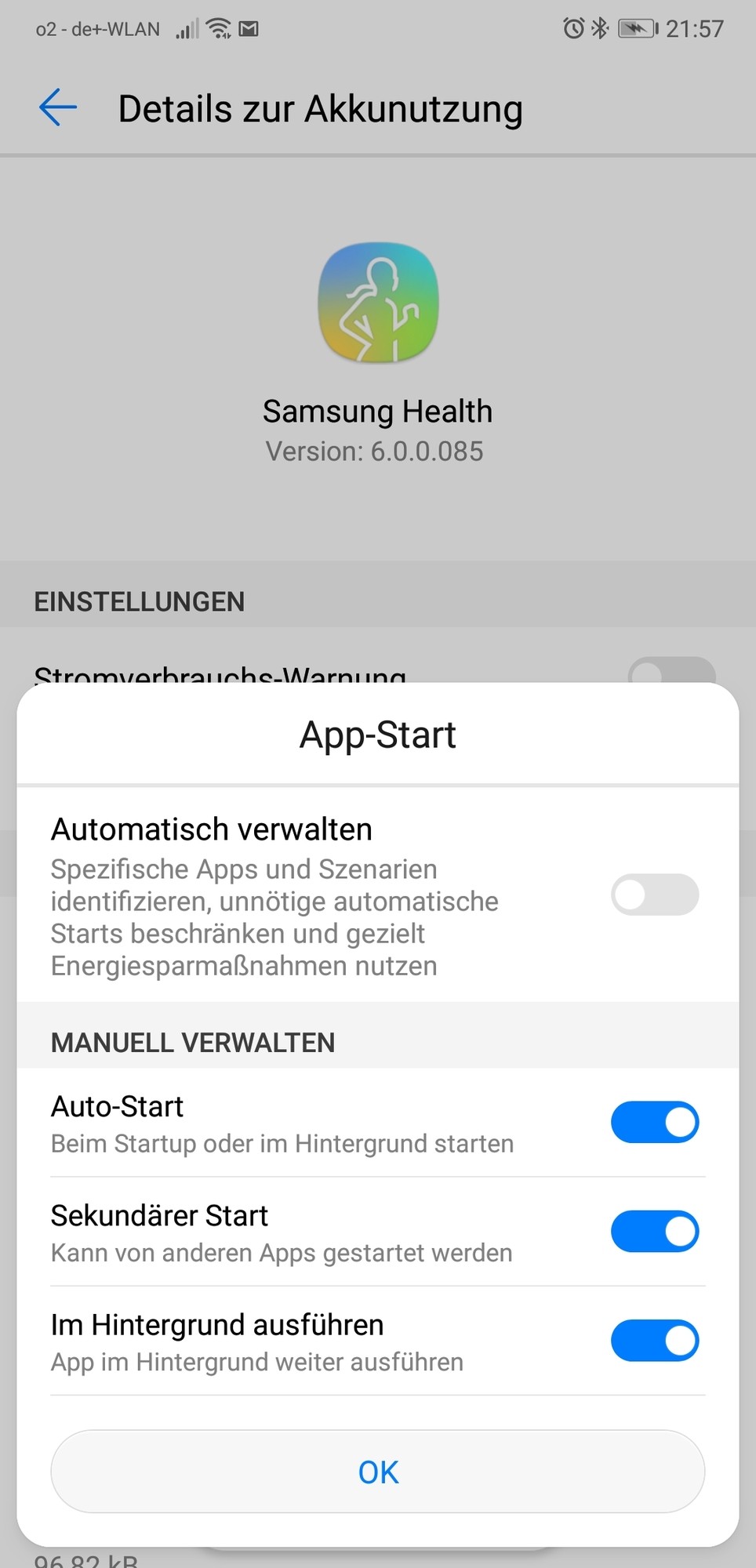

L: @dankad
Du musst in den EInstellungen deaktivieren, dass die Akku-Optimierung deines Huawei-Gerätes die App im Hintergrund lahm legt.
Dies findest du in den Einstellungen/Akku/Akku/Starten.
Dort nimmst du die betreffende App einfach raus.
Gruß
So richtig?!
Muss ich morgen schauen, hab meine Huawei's auf der Arbeit liegen lassen *:smiling-face:
Melde mich dann hier wieder.
Gruß
L: @dankad
Gestern meinen Hinweis hab ich mit meinem Huawei Mate 10 pro gemacht.
Jetzt am P20 ist die Menüstruktur tatsächlich etwas anders.
Unter Einstellungen/Akku/App-Start kann man dies ebenfalls maniell einstellen.
So wie bei dir ist es nun allerdings richtig.
Schau aber, ob du auch noch ein Samsung Plugin installiert hast, welches du dann ebenfalls aus der Akku-Optimierung raus nehmen solltest.
Gruß
Hallo dankad,
konntest du den Tipp von johnsk1983 schon ausprobieren?
@JudithH schrieb:Hallo dankad, konntest du den Tipp von johnsk1983 schon ausprobieren? Viele Grüße
Hat er ja, wie man auf dem Bild sieht.
Die Frage ist, ob er Erfolg hatte.
Meine Erfahrung in Foren sagt, dass bei Erfolg das Forum nicht so schnell wieder aufgesucht wird *:face-with-tears-of-joy:
Aber warten wir mal ab. *:smiling-face:
Gruß
Ob es nun wegen dem Einstellungen geklappt hat oder ob Samsung es endlich hinbekommen hat andere Smartphones zu integrieren ... Egal, es funktioniert hervorragend und auch ohne Uhr. Vielen Dank für die schnelle Antwort und viele Grüße
