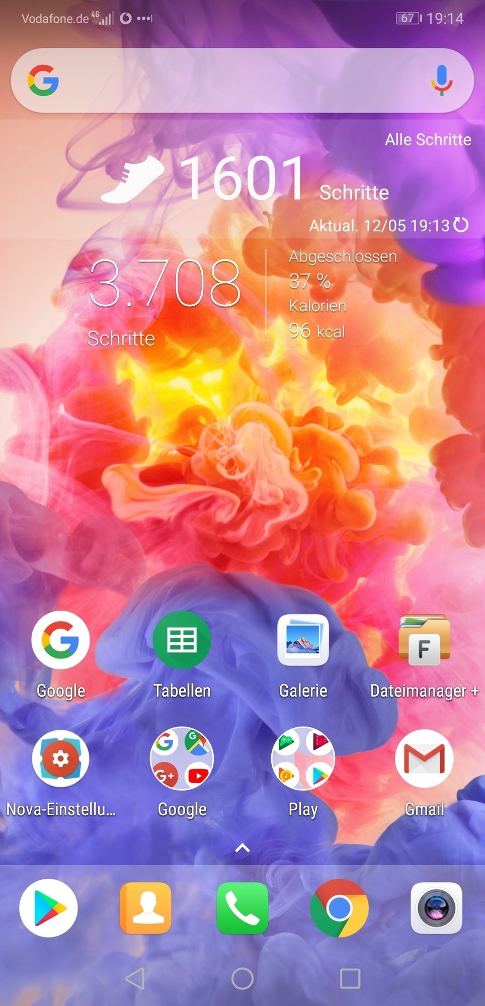

Hallo zusammen. Ich musste jetzt, nein, wollte von Note 4 weg und ein neues Gerät kaufen. Entschieden haben ich mich aus offensichtlichen Gründen für das p20 pro. Also fand einfach die Triple cam so gut und bin auch jetzt hell begeistert.
Da ich trotzdem gern Teil der Samsung Community bleiben möchte habe ich s health installiert und Huawei health deinstalliert.
Dabei ist mir aufgefallen, dass ich viel weniger Schritte habe wie üblich. Also dachte ich es wäre etwas kaputt. Deswegen habe ich Huawei health wieder installiert und siehe da. Die Schritte stimmen. Nur s health sammelt die Schritte leider nicht korrekt.

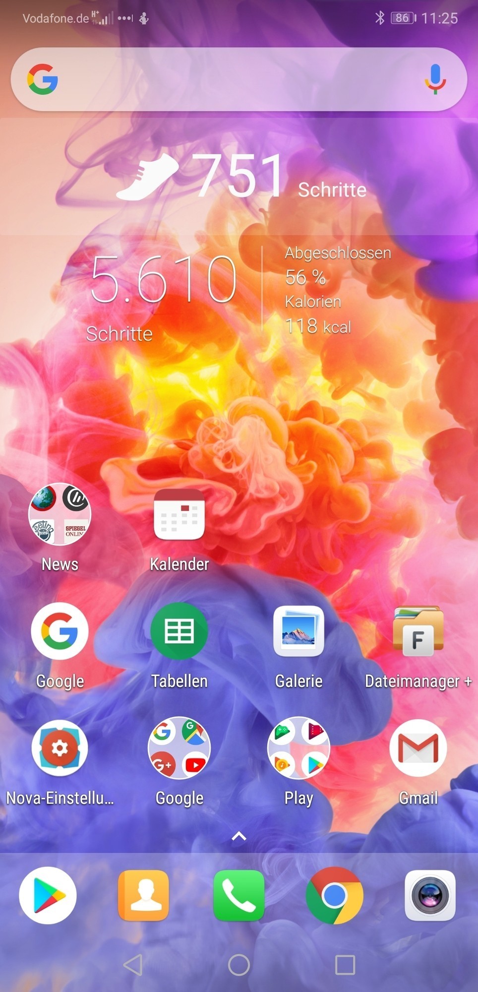

Aber auch ohne Gear s nur mit Samsung Health kann s health nicht die Schritte richtig zählen.
Laut Huawei schrittzahSch habe ich bis jetzt 5.610 Schritte.
S health hat nur 751 Schritte gezählt *1f61e.png*
So bin ich jetzt statt unter den besten 5% natürlich soweit unten das es unmöglich ist der Challenge nach zu kommen.

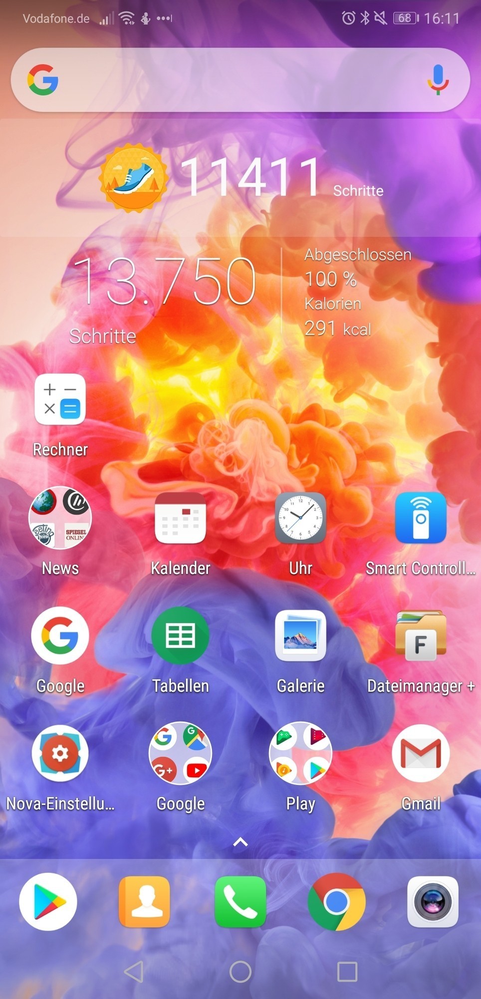

Hallo, ich habe jetzt viel experimentiert. Also Berechtigungen sind alle gesetzt. S health zählt auch Schritte, aber nur dann, wenn die App im Taskmanager offen bleibt. Vielleicht kann das ja jemand testen?
Sobald die App im Taskmanager offen bleibt zählt s health die Schritte. Die Differenz zwischen Huawei und s health sind dann "nur" ca 2000
Aktuell heute, Zeitpunkt 16:10
S health:11411
Huawei:13750
Das Problem, selbst wenn ich die App im Taskmanager Sperre, sodass die eigentlich nicht geschlossen werden kann bemerke ich im Laufe des Tages das s health dennoch geschlossen ist....daher ggf die Differenz.
