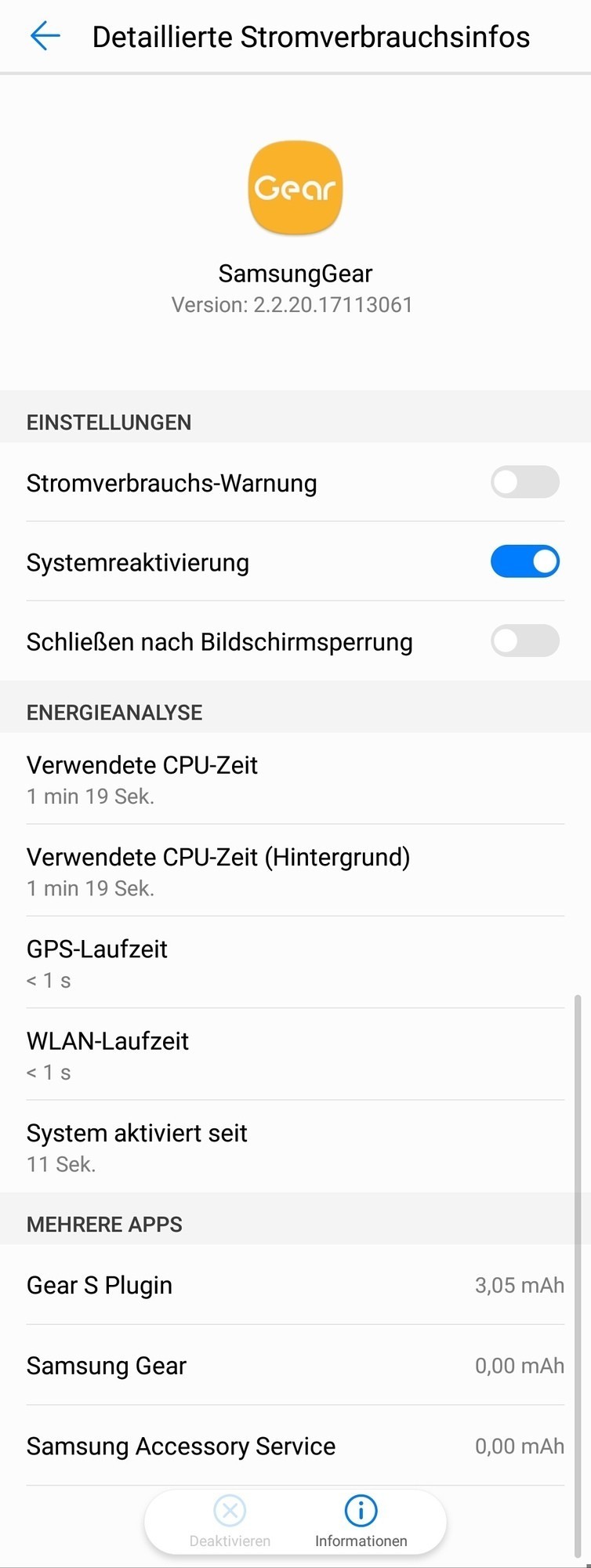

ich habe eine S3 Frontier, die sich über Bluetooth problemlos verbinden lässt. Sobald ich aber BT ausschalte, sollte die Uhr ja in Remoteverbindung gehen (Einstellung in der Samsung Gear App wurde gemacht).
Die Uhr bleibt allerdings im Standalone Modus bis ich die Gear App am Handy starte. Dann wird nach einigen Sekunden ein Remoteverbindung aufgebaut.
Habe die App auch von alle Akkuoptimierungen und automatischen Verwaltung befreit und auch uneingeschränkten Datenzugriff erteilt.

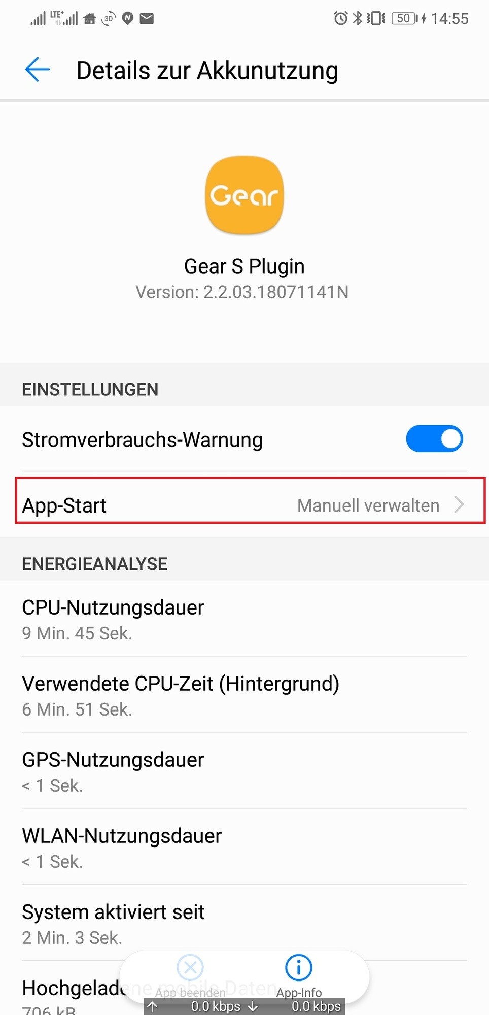

Ich habe gestern dann die Lösung gefunden:
bin über Einstellungn akku -> akku und unter Software ist mir das Gear S Plugin ins Auge gefallen. Dort drauf und den App Start auf manuell verwalten und alle 3 Schieberegeler auf an:
Das gleiche hatte ich ja bereits unter Apps mit Samung Gear (jetzt Samsung Wearable) gemacht. Entscheidend war aber die App S Plugin...
MfG Alex
Sauber das du die Lösung gefunden hast.
Man denkt zwar an die Gear App aber vergißt gerne das Gear S Plugin.

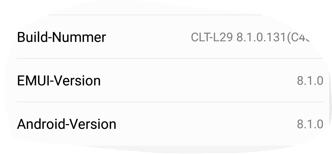

Welche Andriod Version hast du denn?
@Alex975 schrieb: Schau mal in den Einstellungen nach dem Menü apps, dort kannst du dann pro app die Akku Verwaltung vornehmen .
Mein letzter Screenshot war aus Einstellungen - Apps - Akku. Leider gibt es da den Punkt App-Start nicht. Ich habe Android Version 7, vielleicht hat sich da in 8 was geändert. Eigentlich sollte das seit Ende Juni auch schon auf das P10 lite ausgerollt werden, ich habe es leider noch nicht bekommen
